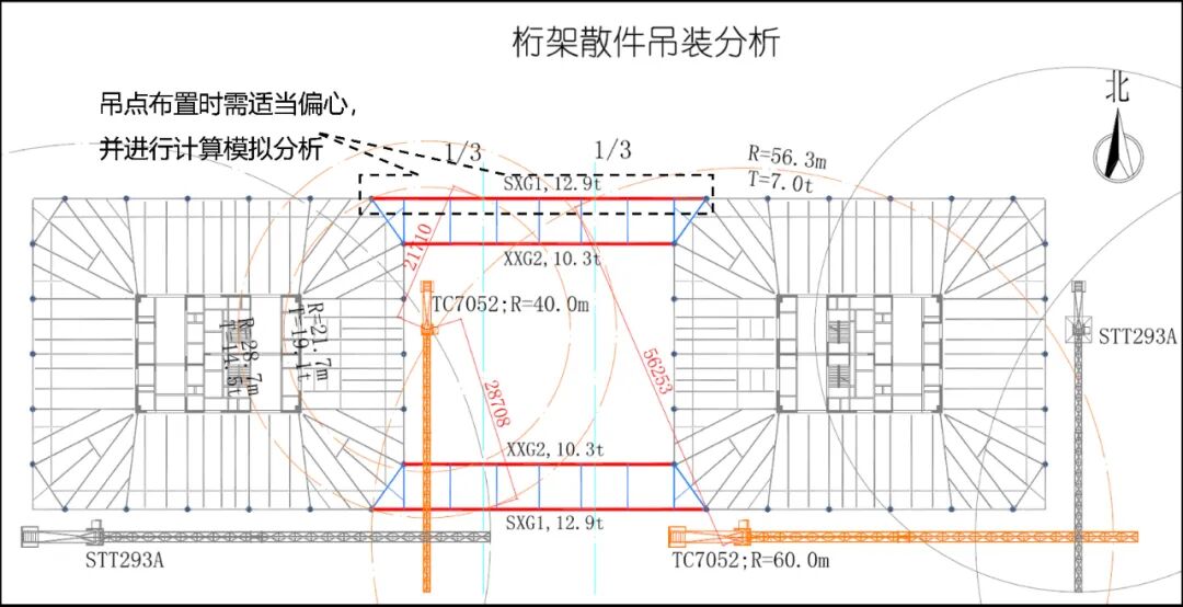

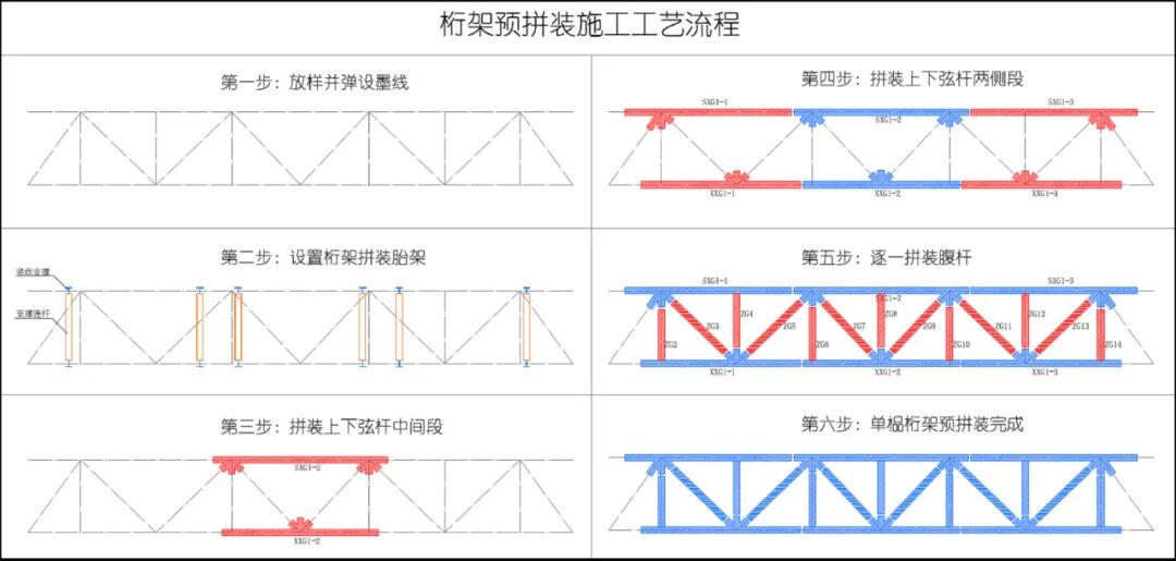

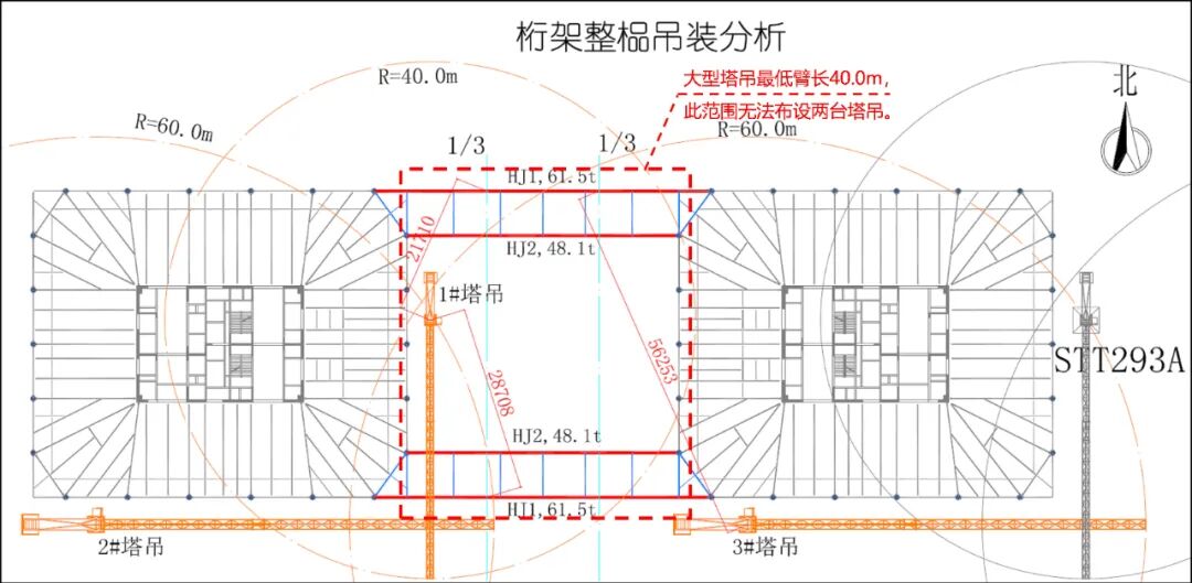

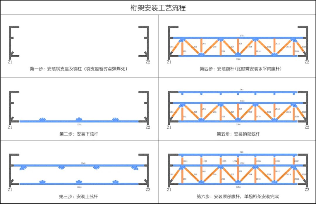

钢结构桁架的拼装、安装工艺及吊装示例,话不多说,看图即懂。
