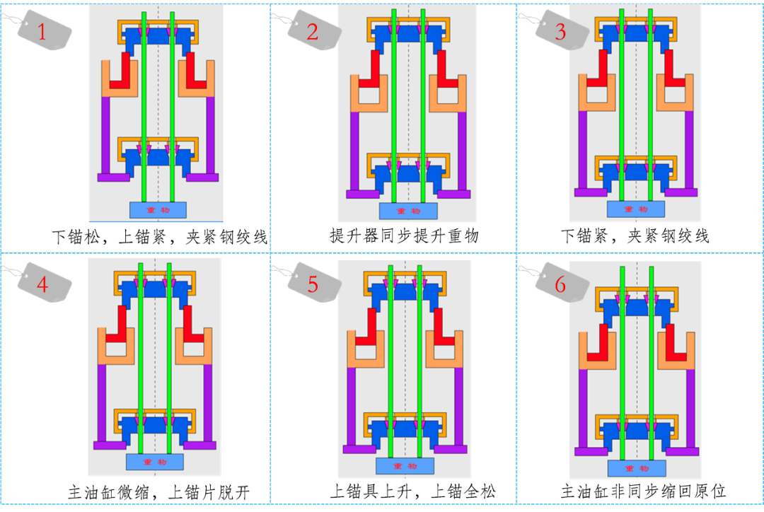

“液压同步提升技术”采用液压提升器作为提升机具,柔性钢绞线作为承重索具。液压提升器为穿芯式结构,以钢绞线作为提升索具,有着安全、可靠、承重件自身重量轻、运输安装方便、中间不必镶接等一系列独特优点。

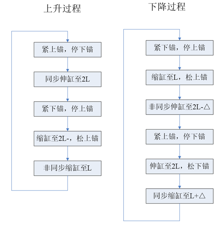

液压提升器两端的楔型锚具具有单向自锁作用。当锚具工作(紧)时,会自动锁紧钢绞线;锚具不工作(松)时,放开钢绞线,钢绞线可上下活动。液压提升过程见下图所示,一个流程为液压提升器一个行程。当液压提升器周期重复动作时,被提升重物则一步步向上移动。
液压提升设备工作原理示意图
液压提升设备工作流程图
