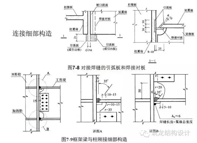

(5)焊缝的坡口形式和尺寸,应按《手工电弧焊焊缝坡口的基本形式和尺寸》和《埋弧焊焊缝坡口的基本形式和尺寸》的规定或其它适用的规定采用。
(6)为了焊透和焊满,焊接时均应设置焊接垫板和引弧板。

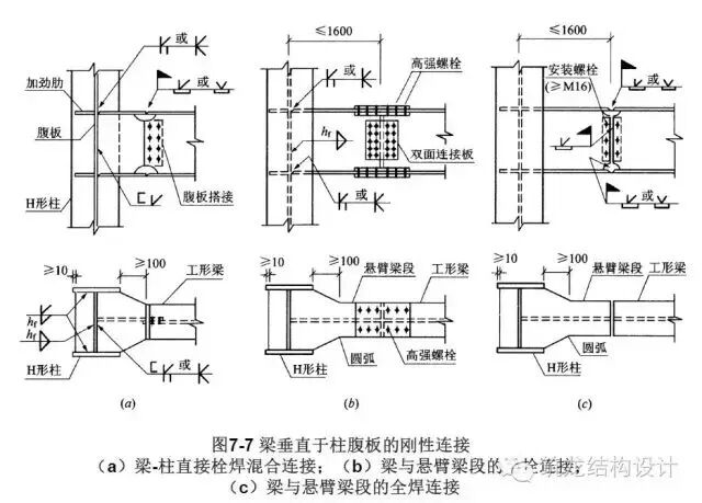

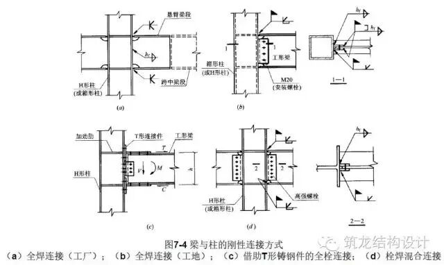

刚性连接的构造要求
框架梁与柱的刚性连接宜采用柱贯通型,可视受力和安装形式,采用图7-4所示的连接方式。

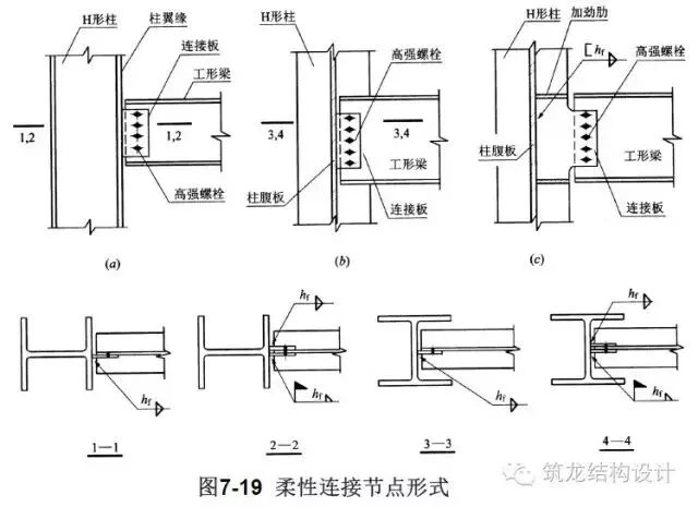

柔性连接的构造要求
由连接角钢或连接板通过高强度螺栓仅与梁腹板的连接(摩擦型或承压型),可视为柔性连接。

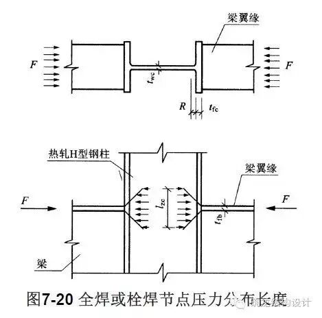

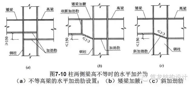

柱腹板的抗压承载力验算
在梁的上下翼缘与柱连接处,一般应设置柱的水平加劲肋,否则由梁翼缘传来的压力或拉力形成的局部应力有可能造成在受压处柱腹板出现屈服或屈曲破坏,在受拉处使柱翼缘与相邻腹板处的焊缝拉开导致柱翼缘的过大弯曲(参见图7-20)。
柱翼缘的受拉区承载力验算
在梁受拉翼缘传来的拉力作用下,除非柱翼缘的刚度很大(翼缘很厚),否则柱翼缘受拉挠曲,腹板附近应力集中,焊缝很容易破坏,因此对于全焊或栓焊混合节点,当框架柱在节点处未设置水平加劲肋时,应对柱翼缘的厚度及其抗弯强度进行验算。

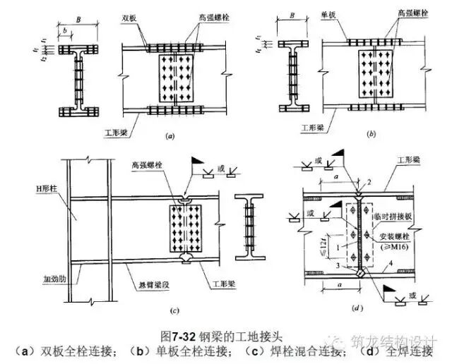

主梁的接头
主梁的拼接点应位于框架节点塑性区段以外,尽量靠近梁的反弯点处。工程中,常用全栓连接和焊栓混合连接两种形式(见图7-32)。

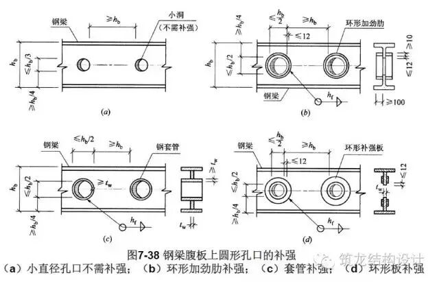

梁腹板开孔的补强
注意开孔位置、孔口尺寸、孔口的补强及受弯和受剪承载力验算(见图7-38)。

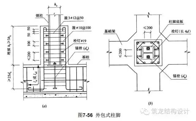

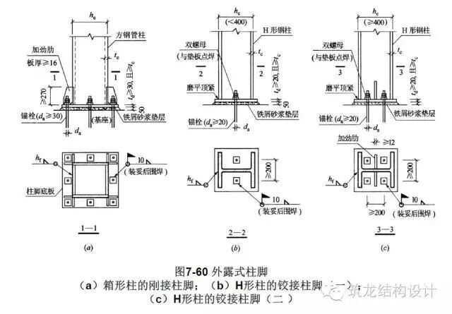

钢柱柱脚
多层及高层钢结构的柱脚,依连接方式的不同,可分为埋入式、外包式和外露式三种形式。超过12层的高层钢结构宜采用埋入式柱脚,6、7度时也可采用外包式柱脚。对仅需传递竖向荷载的铰接柱脚(例如伸至多层地下室底部的钢柱柱脚),可采用外露式柱脚。
