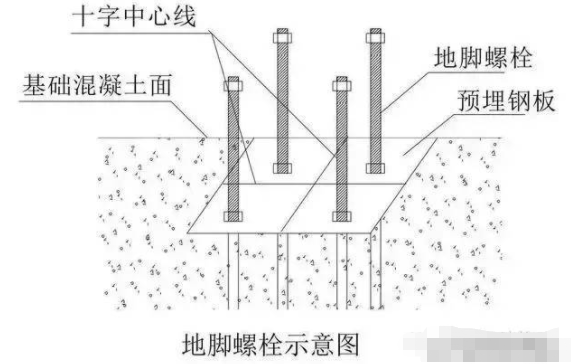

地脚螺栓的测量控制
根据《钢结构工程施工质量验收规范》柱子定位轴线的允许偏差为1mm,地脚镙栓的埋设正确与否是钢结构吊装过程中的一个重要环节,包括地脚镙栓的安装就位、浇筑混凝土过程中与混凝土凝固后偏差的测量。
1)安装地脚镙栓前,在地脚镙栓的钢板上刻画"十"字中心线;
2)钢筋绑扎完成后,在钢筋上准确投测地脚镙栓理论"十"字中心线;
3)地脚镙栓附近利用高程控制网引测高程点;
4)用钢筋上的中心线安装地脚镙栓;
5)地脚镙栓中心线方向上架设2台经纬仪,准确指挥地脚镙栓的安装就位;利用水平仪指挥调整地脚镙栓的高度;
6)重复上述2条的过程,直至地脚镙栓的平面位置及高程都达到规范要求为止。
