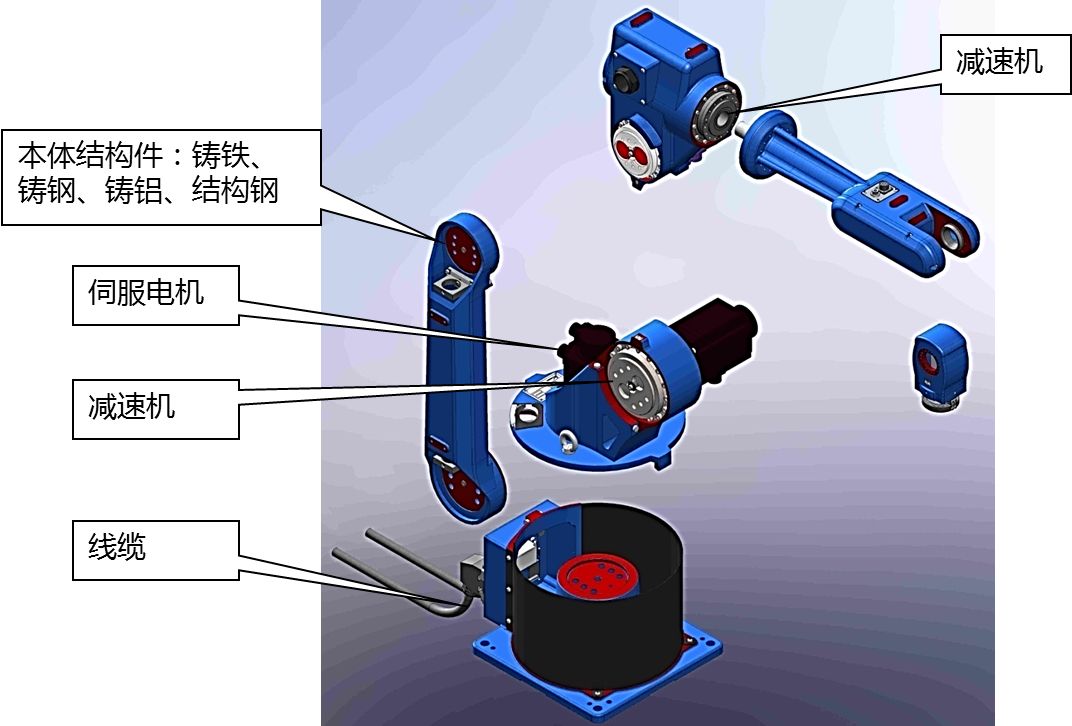

传统关节机器人基本构成
传统关节机器人主要由本体结构件、减速器、伺服电机、控制器等构成。
本体结构件
工业机器人本体由旋转机座,大臂,小臂等部位组成,是机器人外面最直接的机械结构。机器人本体结构件包含铸铁、铸钢、铸铝、结构钢等多种材质。
 减速器
减速器用于承载机器人各个关节的载荷,电机输出的高转速低扭矩通过减速器后形成低转速高转矩,从而提升机器人各轴的输出力矩,使得机器人可以承受较大的负载。机器人对减速器的要求很高,需要减速器体积小、质量小、减速比大、精度高、抗冲击等。
目前大量应用于多关节机器人的减速器主要有两种:一种是RV减速器,另一种是谐波减速器。RV减速器因具有更高的刚度和回转精度,一般被放置在大臂、肩部等重负载位置;谐波减速器则被放置在小臂及手腕部。

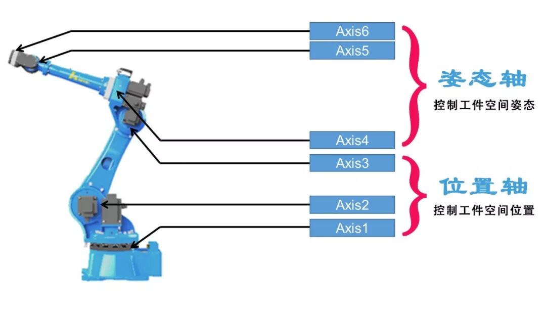

六轴串联机器人“轴”作用
传统六轴工业机器人一般有6个自由度,常见的包含旋转(S轴),下臂(L轴)、上臂(U轴)、手腕旋转(R轴)、手腕摆动(B轴)和手腕回转(T轴)。6个关节合成实现末端的6自由度动作。
一轴:第一个轴是连接底座的部分,承载着整个机器人的重量和和底座的左右转动;
二轴:控制机器人大臂的前后摆动;
三轴:控制机器人小臂的前后摆动;
四轴:控制机器人小臂旋转;
五轴:控制和上下微调机械手手腕的转动,通常是当产品抓取后可以进行产品翻转的动作;
六轴:用于末端夹具部分的旋转功能,可更精确定位到产品。

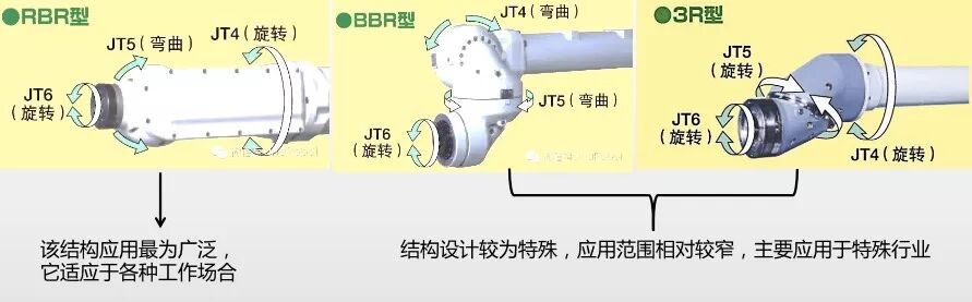

Tips
根据应用场景不同,手腕部分也有不同的结构设计方式。B(bend)表示弯曲结构,R(revolve)表示转动结构。

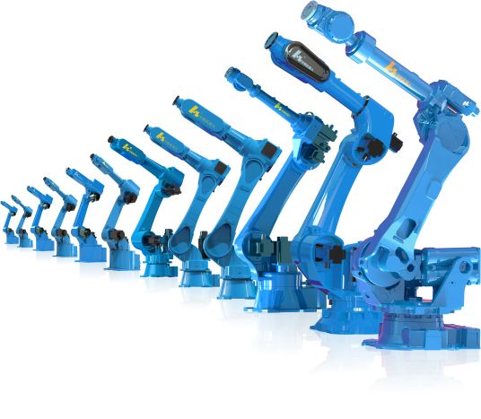

六轴JR系列机器人覆盖
1、GB5226.1-2008 机械电气安全
2、GB19517-2009国家电气设备安全技术规范
