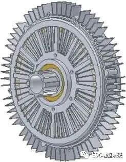

永磁同步电机及其驱动组件系统作为高空飞行器的主要动力元件,必须使飞行器在不同温度、气压及风力环境下均能保持良好的驱动控制能力。以某型号高空飞行器螺旋桨驱动电机为例,将电机与减速器实行一体化设计,以满足电机高功率密度的要求,并且合理地设计电机的外形结构尺寸,确保电机在高空低温低气压的条件下,具有良好的散热能力。利用Inventor软件进行电机3D建模,其结构如图1所示,此结构为经FloEFD热仿真软件优化后的电机结构。
图1 电机三维结构图

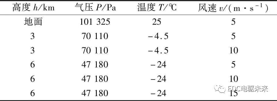

针对高空环境下电机周围实际的气压、温度、风速等环境因素,项目组联合北京航空航天大学特种电机研究中心进行电机实际运行环境的仿真分析,根据对方给出数据,项目组选择6组相对有代表性的环境因素对该电机进行热分析计算,6种环境工况如表1所示。
表1 电机热仿真六种工况

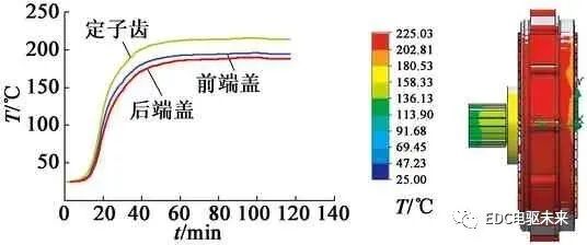

不带散热器的电机仿真结果如图2所示。
图2 不带散热器的电机温度分布曲线与云图

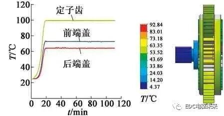

(b) 带散热器的电机仿真结果
由图2热仿真结果可以看出,不带散热器的电机散热效果差,定子温度达到了200 ℃以上。电机设计时磁钢、漆包线、绝缘材料等均按最高运行在150 ℃设计,该电机无法满足散热要求,因此需要通过热仿真设计一款合理的散热器。
通过对几组不同尺寸的散热器进行热仿真分析,确定电机前端盖加上长度为35 mm的散热筋后,可以有效提高电机散热能力,且质量与体积都符合要求,电机温度分布曲线如图3所示,定子温度为99 ℃,前端盖温度为71 ℃,后端盖温度为65 ℃,达到了预期的散热要求。
图3 带散热器的电机温度分布曲线与云图

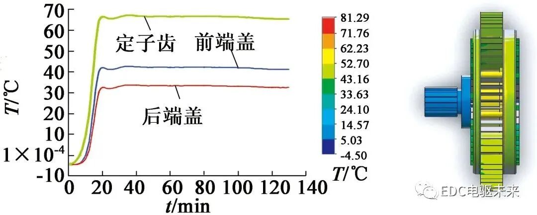

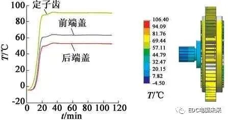

2)电机处于高度3 km,风速5 m/s时的运行分析结果
3 km高度,5 m/s风速下的电机温度分布曲线如图4所示。
图4 高度3 km,风速5 m/s时电机温度分布曲线与云图

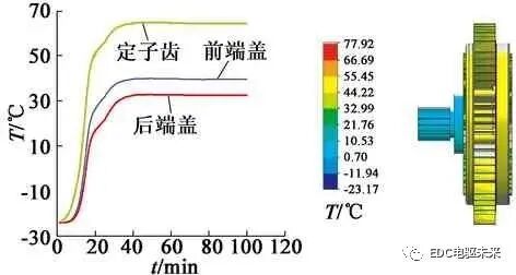

3)电机处于高度3 km,风速10 m/s时的热仿真情况

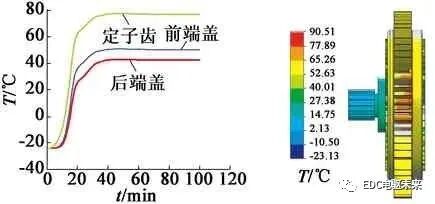

3 km高度,10 m/s风速下的电机温度仿真结果如图5所示。
图5 高度3 km,风速10 m/s时电机温度分布曲线与云图

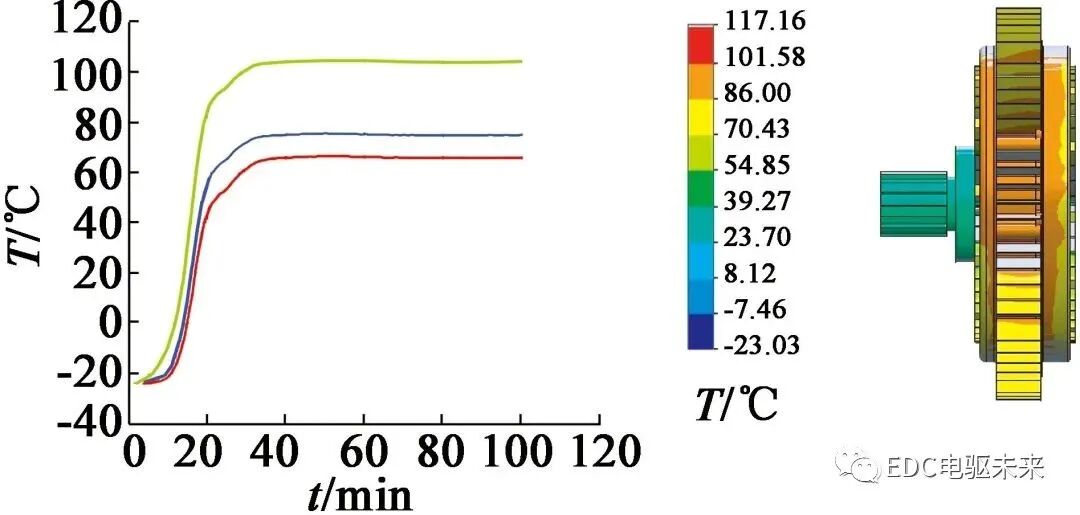

4)电机处于高度6 km,风速5 m/s的热仿真情况
6 km高度,5 m/s风速下的热仿真结果如图6所示。

对比图4~图8可以看出,当高空飞行器驱动电机位于同样高度,即环境温度与气压相同时,风速越高,越有利于电机散热,即定子温度与机壳温度都越低。而在同样的风速条件下,高度越高,越不利于电机散热,即定子温度与机壳温度都越高。

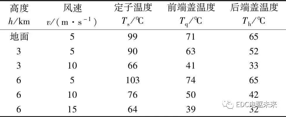

通过分析对比电机在6种工况下的热仿真温度分布曲线与云图,机壳与前后端盖的温度低于定子绕组的温度,待整体温度达到稳定状态后,定子温度、前端盖温度、后端盖温度如表2所示。
电机设计时磁钢、漆包线、绝缘材料等均按最高运行150 ℃设计,根据计算值留有设计余量,符合电机温升需求,满足电机稳定运行的要求。
表2 6种工况下电机定子、前端盖、后端盖温度表
