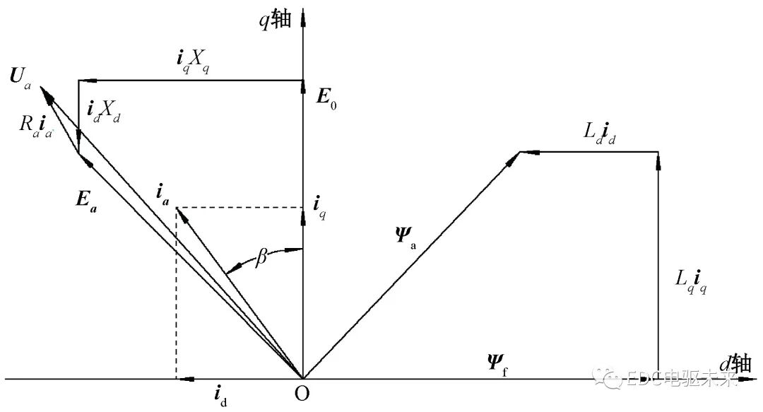

永磁同步电动机的基本向量关系如图1所示。
图1 永磁同步电动机基本向量图
根据图1的向量关系及永磁同步电动机的电磁原理,得到电磁转矩Te的计算公式如下:
(2)
式中:p为极对数;β为弱磁角;ψf为永磁磁链;Ia为定子电流;
从式(2)中可以看出,内置式永磁同步电动机电磁转矩由永磁转矩和磁阻转矩两部分组成。永磁转矩与弱磁角成余弦关系,且与励磁磁链成正比;而磁阻转矩与两倍弱磁角成正弦关系,还与交直轴电感之差成正比。

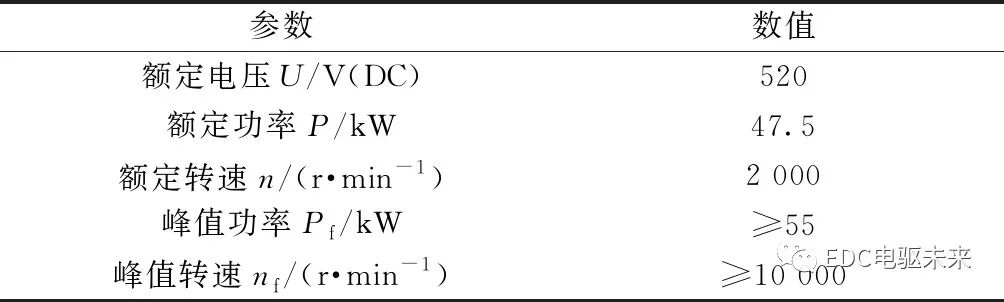

本文以某款国产汽车电机的主体结构为例,其具体性能参数指标如表1所示,进行典型规格优化设计。
表1 某款国产汽车电机性能指标参数
在研究过程中,先结合工程实际应用,设定相同的定子参数,在其基础上进行市场调研,结合理论研究成果,采用磁链、凸极比均有所不同的转子结构进行仿真对比,汇总数据。然后针对仿真数据进行分析,分别计算最大输出功率、最大转矩、反电动势系数KE值以及永磁体体积,并分别计算功率磁钢体积比、转矩磁钢体积比、以及反电动势系数磁钢体积比,比较各转子方案性能优势及经济性。

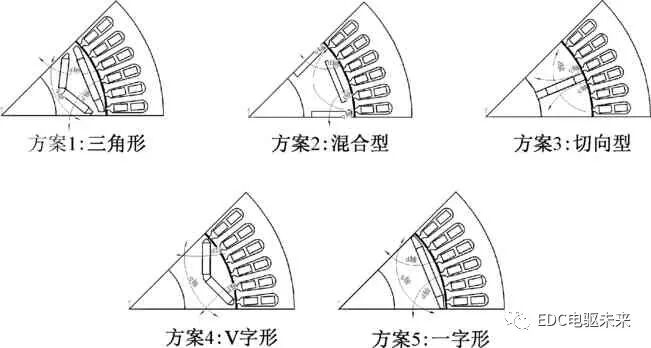

根据表1的性能指标,进行5种转子拓扑结构的计算:三角形、混合型、切向型、V字形及一字形等,具体结构及交直轴分布如图2所示。
图2 不同转子拓扑结构及交直轴分布
按图2的转子拓扑结构建模,槽极配合为经典的8极48槽,定子绕组形式采用1~6的分布式双层绕组。
