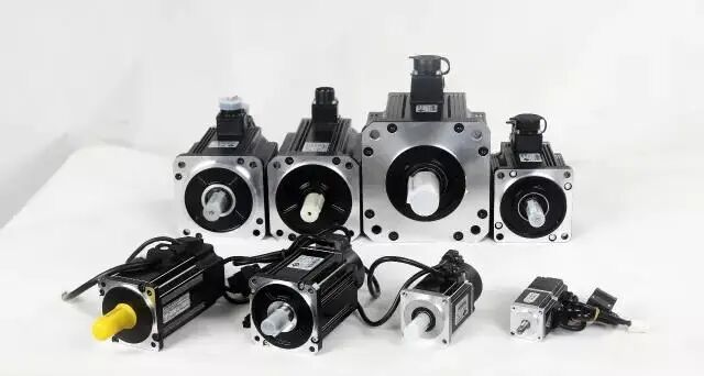

三相交流伺服电机应用广泛,但经过长期运行后,会发生各种故障。及时判断故障原因,进行相应处理,是防止故障扩大,保证设备正常运行的一项重要工作。
