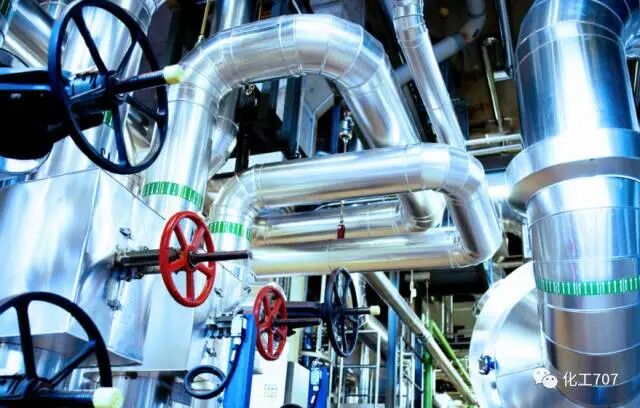

在管道系统中,阀门是控制元件,就像人的手一样,因此不管在生活中还是在各行各业,它的重要性不言而喻。
它的功能有哪些?如何安装?常见标识什么意思?出现故障,该如何维修?最重要的4个方面,接下来,和大家一起来了解!

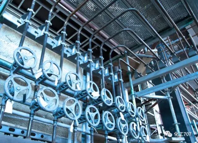

1.阀门安装的位置不应妨碍设备,管道及阀体本身的操作,拆装和检修,同时要考虑到组装外形的美观。
2.水平管道上的阀门,阀杆朝上安装,或倾斜一定角度安装,不可手轮向下安装。高空管道上的阀门、阀杆和手轮可水平安装,用垂向低处的链条远距离操纵阀的启闭。
3.排列对称,整齐美观;立管上的阀门,在工艺允许的前提下,阀门手轮以齐胸高最适宜操作,一般以距地面1.0—1.2m为宜,且阀杆必须顺着操作者方向安装。
4.并排立管上的阀门,其中心线标高最好一致,且手轮之间净距不小于100mm;并排水平管道上的阀门应错开安装,以减小管道间距。
5.在水泵、换热器等设备上安装较重的阀门时,应设阀门支架;在操作频繁且又安装在距操作面1.8m以上的阀门时,应设固定的操作平台。

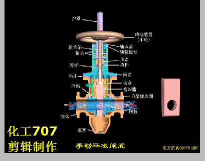

一.闸阀
又称闸板阀,是利用闸板来控制启闭的阀门,通过改变横断面来调节管路流量和启闭管路。闸阀多用于对流体介质做全启或全闭操作的管路。
闸阀安装一般无方向性要求,但不能倒装。

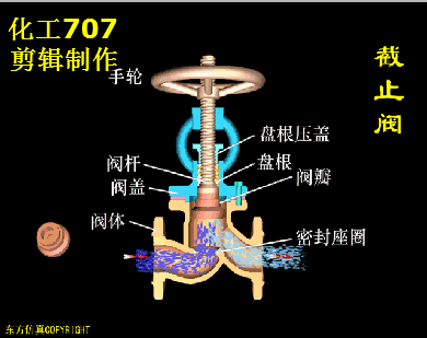

二.截止阀
是利用阀瓣来控制启闭的阀门。通过改变阀瓣与阀座的间隙,即改变通道截面的大小来调节介质流量或截断介质通路。安装截止阀必须注意流体的流向。
安装截止阀必须遵守的原则是,管道中的流体由下而上通过阀孔,俗称“低进高出”,不许装反 。

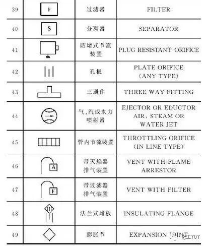

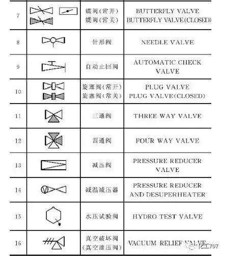

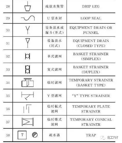

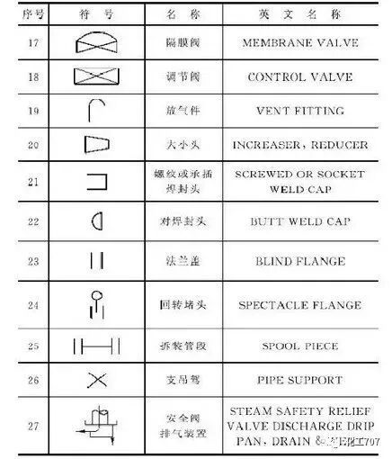

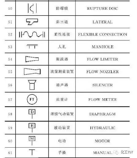

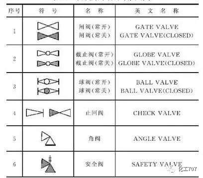

安装过程常见的61种标识符号
(点击图片查看)

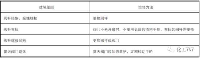

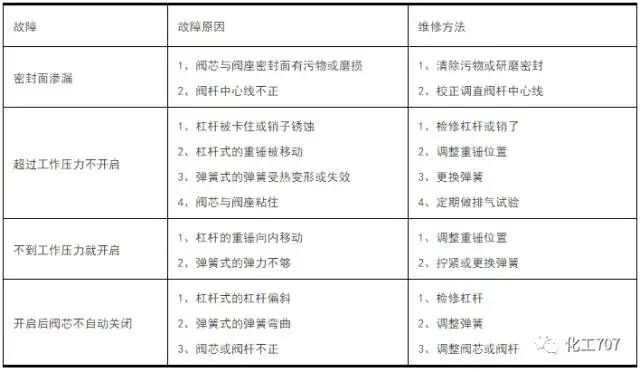

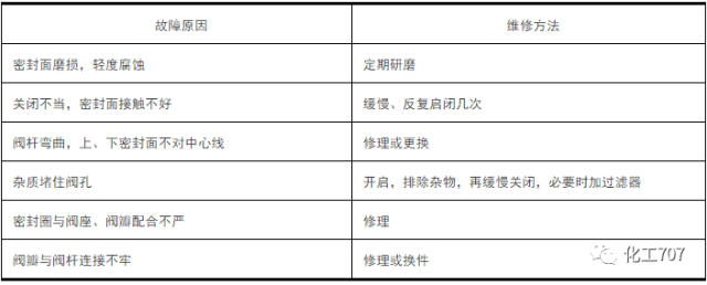

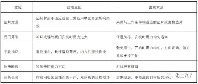

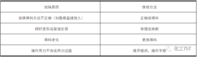

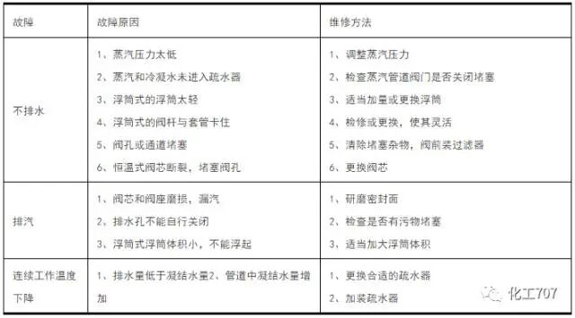

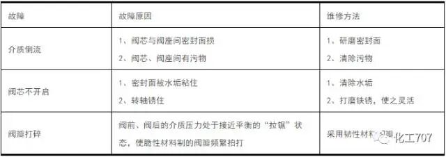

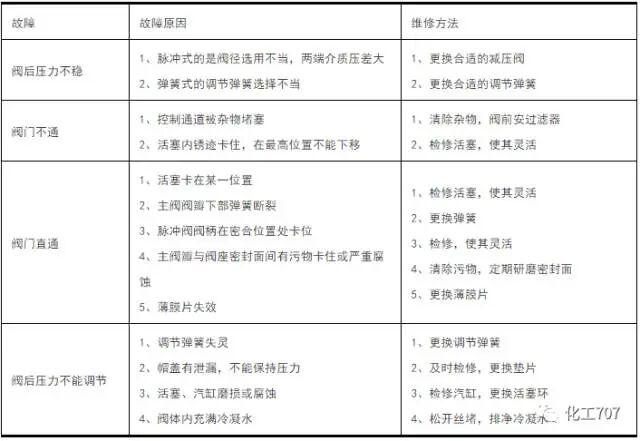

常见故障与原因
(点击图片查看)
一般管道阀门
1.填料函泄漏原因与维修方法
2.阀杆失灵原因与维修方法
3.密封面泄漏原因与维修方法
4.其他故障、原因与维修方法
【自动管道阀门】
1.止回阀常见故障、原因、预防与维修
2.疏水阀常见故障、原因、预防与修理
3.减压阀常见故障、原因、预防与维修
4.安全阀常见故障、原因、预防与修理
