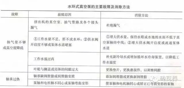

? 水环式真空泵的主要故障及消除方法:

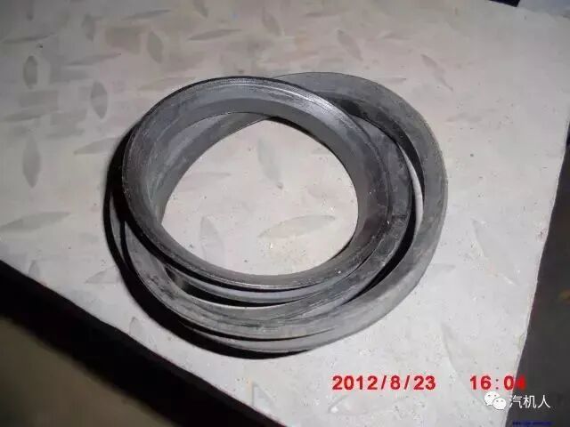

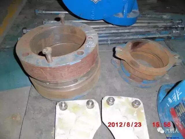

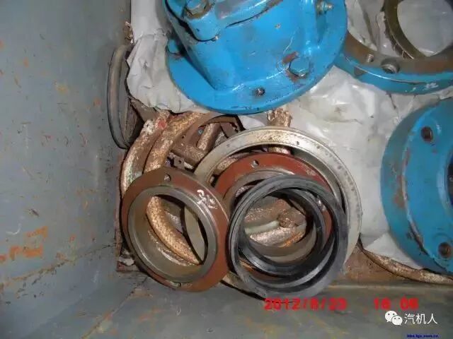

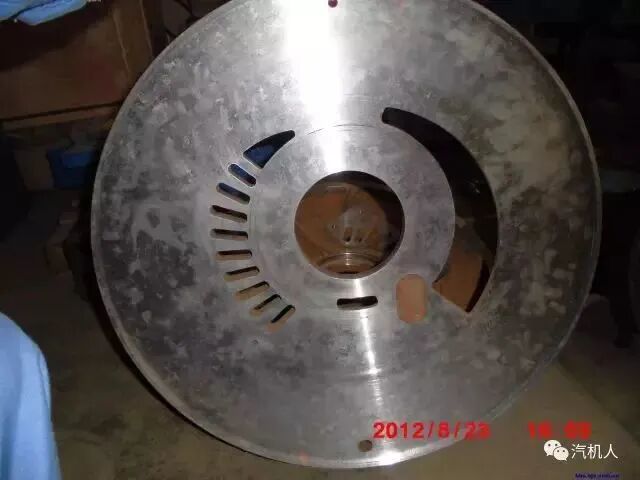

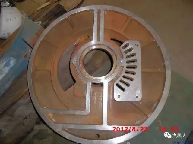

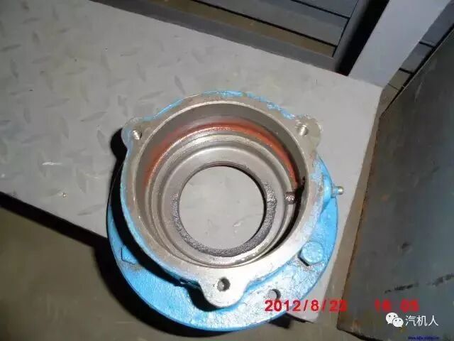

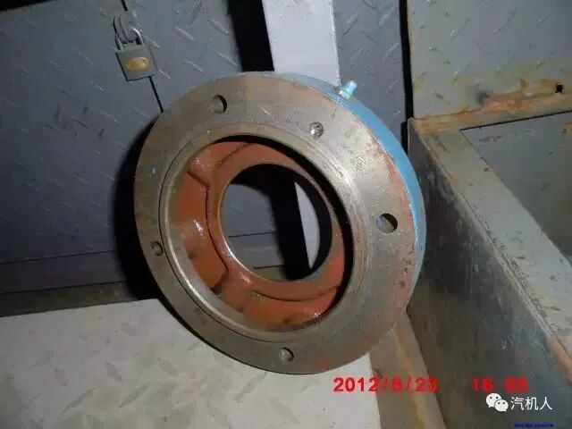

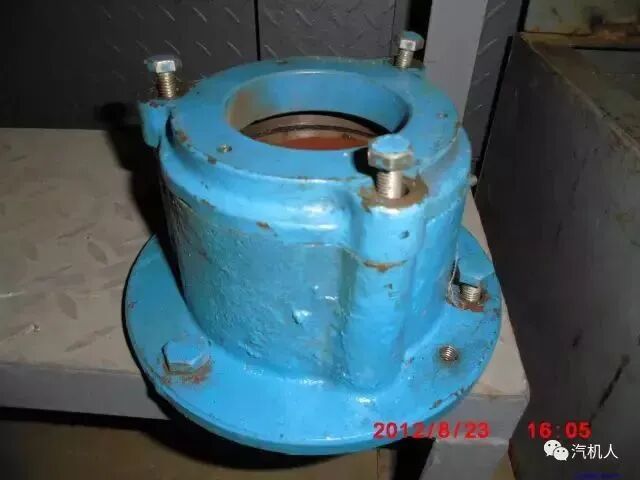

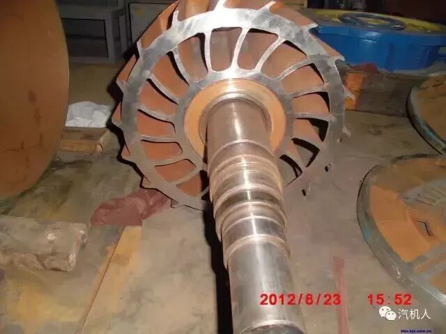

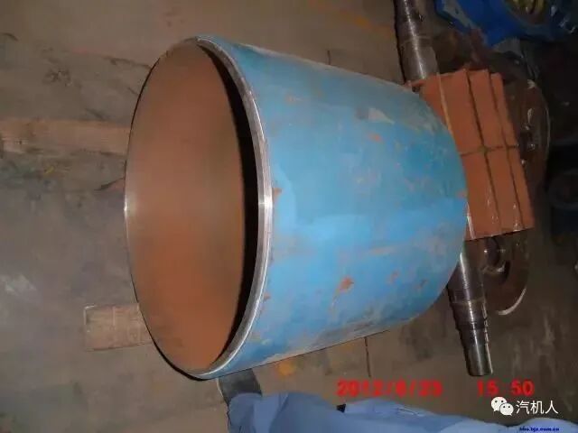

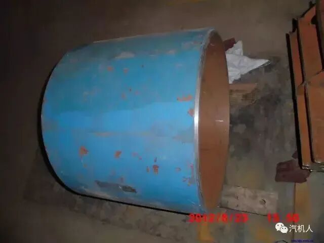

? 附:现场图片(来源于北极星论坛)
