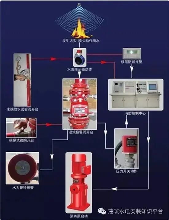

一、湿式自动喷水灭火系统
工作原理
    保护区域内发生火灾时,温度升高使闭式喷头玻璃球炸裂而使喷头开启喷水。这时湿式报警阀系统侧压力降低,供水压力大于系统侧压力(产生压差),使阀瓣打开(湿式报警阀开启),其中一路压力水流向洒水喷头,对保护区洒水灭火,同时水流指示器报告起火区域;另一路压力水通过延迟器流向水力警铃,发出持续铃声报警,报警阀组或稳压泵的压力开关输出启动供水泵信号,完成系统启动。系统启动后,由供水泵向开放的喷头供水,开放喷头按不低于设计规定的喷水强度均匀喷水,实施灭火。
系统工作流程图

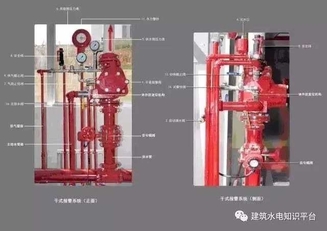

二、干式自动喷水灭火系统
工作原理
    保护区域内发生火灾时,温度升高使闭式喷头玻璃球炸裂而使喷头开启释放压力气体。这时干式报警阀系统侧压力降低,供水压力大于系统侧压力(产生压差),使阀瓣打开(干式报警阀开启),其中一路压力水流向洒水喷头,对保护区洒水灭火,水流指示器报告起火区域,另一路压力水通过延迟器流向水力警铃,发出持续铃声报警,报警阀组或稳压泵的压力开关输出启动供水泵信号,完成系统启动。系统启动后,由供水泵向开放的喷头供水,开放喷头按不低于设计规定的喷水强度均匀喷水,实施灭火。
系统各部件构成及用途

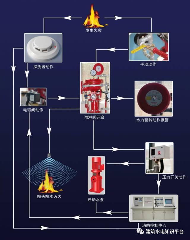

三、雨淋自动喷水灭火系统
工作原理
    当保护区发生火灾时,感温感烟探测器探测到火灾信号,通过火灾报警灭火控制器,直接打开隔膜雨淋阀的电磁阀,使压力腔的水快速排出,由于压力腔泄压,从而作用于阀瓣下部的水迅速推起阀瓣,水流即进入工作腔,流向整个管网喷水灭火(如值班人员发现火警也可以手动打开手动快开阀而实现雨淋阀的动作),同时一部分压力水流向报警管网,使水力警铃发出铃声报警、压力开关动作,给值班室发出信号指示或直接启动消防水泵供水。
系统工作流程图

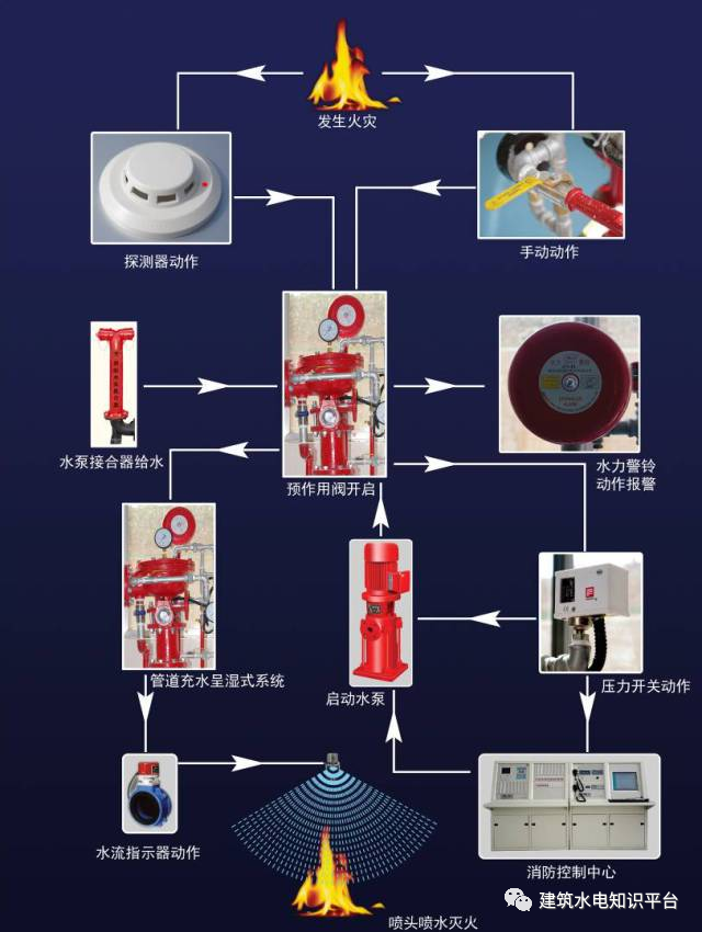

四、 预作用自动喷水灭火系统
工作原理
    保护区域出现火警时,探测系统首发动作,打开预作用雨淋阀以及系统中用于排气的电磁阀(出口接排气阀),此时系统开始充水并排气,从而转变为湿式系统,如果水势继续发展,闭式喷头开启喷水,进行灭火。这样就克服了雨淋系统会因探测系统误动作而导致误喷的缺陷。
    如果系统中任一喷头玻璃球意外破碎,则会从该喷头处喷出气体,导致系统中气压迅速下降,降低监控开关动作,发出报警信号,提醒值班人员出现异常情况,但预作用雨淋阀没有动作,所以系统不会喷水,从而克服了湿式系统会因喷头误动作所引起误喷造成水渍的缺陷。
系统工作流程图

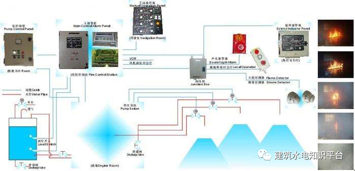

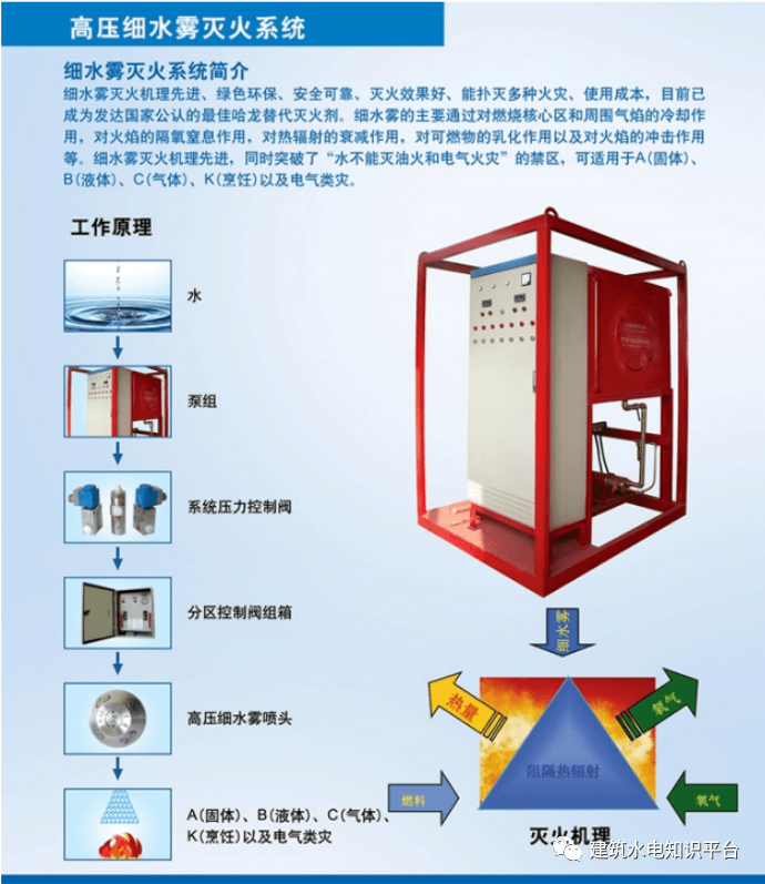

六、 细水雾灭火系统
工作原理
系统控制方式
该系统具有自动启动控制、电气手动启动控制、应急启动控制三种控制方式。
1、自动启动控制
将火灾报警灭火控制器、电气控制柜的控制方式均设为“自动”方式:系统即处于自动灭火控制状态,当保护区出现火情时,火灾探测器将火灾信号送往火灾报警灭火控制器,火灾报警灭火控制器发出声、光报警信号,同时发出灭火指令打开相应保护区的分区控制阀和泵组,向相应保护区喷射细水雾实施灭火。
确认火灾扑灭后,按下火灾报警灭火控制器上的复位按钮,即可关闭分区控制阀和泵组,使系统恢复到伺服状态。
2、电气手动启动控制
当保护区人为发现火情时,可按下相应区域的手动报警按钮或火灾报警灭火控制器上的相应区的启动按钮,即可按预定程序启动灭火系统,释放细水雾,实施灭火。
确认火灾扑灭后,复位手动报警按钮和火灾报警灭火控制器上的复位按钮,即可关闭分区控制阀和泵组。使系统恢复到伺服状态。
说明:在自动状态下,具有电气手动控制优先功能。
3、应急启动控制
当保护区出现火情,火灾报警灭火控制系统失灵时,可手动打开相应保护区分区控制阀,再将电气控制柜“手动/自动”选择开关置于“手动”位置,按下电气控制柜上的启动按钮,即可向相应保护区喷射细水雾实施灭火。
确认火灾扑灭后,按下电气控制柜上的停止按钮关闭水泵,手动关闭分区控制阀,使系统恢复到伺服状态。
系统工作流程图

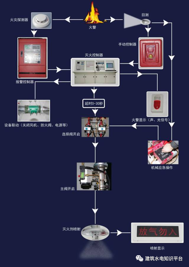

九、 IG-541灭火系统
工作原理
灭火系统控制方式
1、自动控制
将灭火控制器上的控制方式选择键拨至“自动”位置,灭火系统则处于自动控制状态。当保护区发生火情时,火灾探测器发出火灾信号,经报警控制器确认后,灭火控制器即发出声、光报警信号,同时发出联动指令,相关设备联动,经过一段延时时间,发出灭火指令,打开电磁瓶头阀释放启动气体,启动气体通过启动管路打开相应的选择阀和瓶头阀,释放灭火剂,实施灭火。
2、 电气手动控制
将灭火控制器上的控制方式选择键拨至“手动”位置,灭火系统则处于电气手动控制状态。当保护区发生火情时,可按下手动控制盒或灭火控制器上“启动”按钮,灭火控制器即发出声光报警信号,同时发出联动指令,相关设备联动,经过一段延时时间,发出灭火指令,打开电磁瓶头阀释放启动气体,启动气体通过启动管路打开相应的选择阀和瓶头阀,释放灭火剂,实施灭火。
3、 机械应急操作
当保护区发生火情且灭火控制器不能有效的发出灭火指令时,应立即通知有关人员迅速撤离现场,打开或关闭联动设备,然后拔出相应电磁阀上的安全插销,操作手柄即可打开电磁阀,释放启动气体。启动气体打开相应的选择阀、瓶头阀,释放灭火剂,实施灭火。
4、 紧急停止操作
当发生火灾报警,在延时时间内发现不需启动灭火系统时,可按下手动控制盒或灭火控制器上的紧急停止按钮,即可阻止控制器灭火指令的发出。
系统工作流程图
