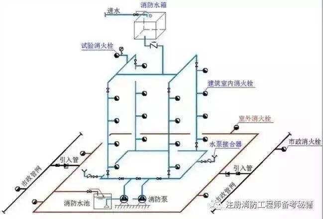

首先,什么是消防给水设施? 消 防 给水设施是建筑消防给水系统的重要组成部分,其主要功能是为建筑消防给水系统 储存并提供足够的消防水量和水压,确保消防给水系统的供水安全。
消防给水设施通常包括消防供水管道、消防水池、消防水箱、消防水泵、消防稳(增)压设备、消防水泵接合器等。
消防给水系统的分类及特点
一、按水压分
1)高压消防给水系统
能始终保持满足水灭火设施所需的工作压力和流量,火灾时无须消防水泵直接加压的供水系统 。
2) 临时高压消防给水系统
平时不能满足水灭火设施所需的工作压力和流量,火灾时能自动启动消防水泵以满足水灭火设施所需的工作压力和流量的供水系统 。
3) 低压消防给水系统
能满足车载或手抬移动消防水泵等取水所需的工作压力和流量的供水系统 。 二、按范围分
独立消防给水系统
在一栋建筑内消防给水系统自成体系、独立工作的系统 。
区域(集中)消防给水系统
两栋及两栋以上的建筑共用消防给水系统 。
三、按用途分
专用消防给水系统
消防给水管网与生活、生产给水系统互不关联,各成独立系统的消防给水系统 。
生活、消防共用给水系统
生活给水管网与消防给水管网共用 。
生活、生产、消防共用给水系统
大中型城镇、开发区的给水系统均为生活、生产和消防共用系统,较经济和安全可靠 。
四、按位置分
室外消防给水系统
由进水管、室外消防给水管网,室外消火栓等构成,在建筑物外部进行灭火并向室内消防给水系统供水的消防给水系统 。
室内消防给水系统
由引入管、室内消防给水管网、室内消火栓、水泵接合器、消防水箱等构成,在建筑物内部进行灭火的消防给水系统 。
五、按灭火方式分
消火栓灭火系统
以消火栓、水带、水枪等灭火设施构成的灭火系统 。
自动喷水灭火系统
以自动喷水灭火系统的喷头等灭火设施构成的灭火系统 。
六、按管网形式分
环状管网消防给水系统
消防给水管网构成闭合环形,双向供水 。
枝状管网消防给水系统
消防给水管网似树枝状,单向供水。
