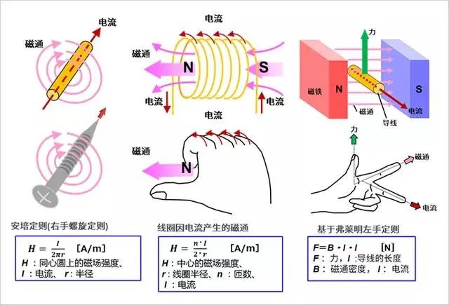

1、电流、磁场和力
首先,为了便于后续电机原理说明,我们来回顾一下有关电流、磁场和力的基本定律/法则。虽然有一种怀旧的感觉,但如果平时不常使用磁性元器件,就很容易忘记这些知识。

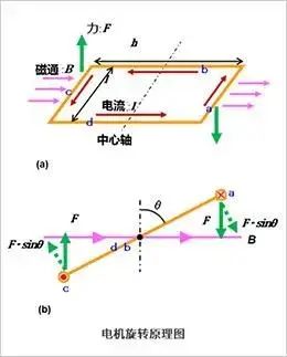

2、旋转原理详解
下面介绍一下电机的旋转原理。我们结合图片和公式来说明。
当导线框为矩形时,要考虑到作用在电流上的力。
作用于边a、c部分的力F为:
产生以中心轴为心轴的转矩。
例如,当考虑到旋转角度仅为θ的状态时,与b和d成直角作用的力为sinθ,因此a部分的转矩Ta由以下公式表示:
以相同的方式考虑c部分,则转矩加倍,并生成由以下公式计算出来的转矩:
由于矩形的面积为S=hl,因此将其代入上述公式可得出以下结果:
该公式不仅适用于矩形,也适用于圆形等其他常见形状。电机就是利用了该原理。

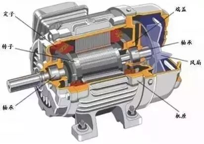

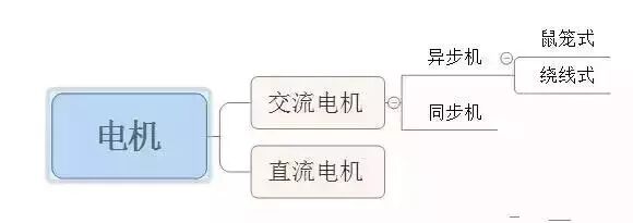

直流电机 VS 交流电机

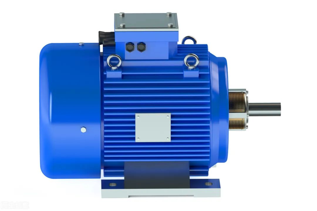

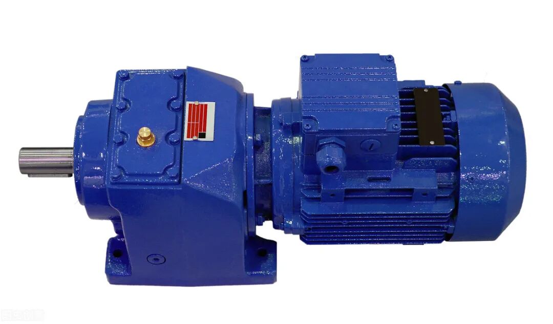

1、直流、交流电机区别
直流电机结构示意图
交流电机结构示意图
(1)电源方式不同:
直流电机:使用直流电做为电源;
交流电机:使用交流电做为电源。
(2)结构上不同:
直流电机的原理相对简单,但结构复杂,不便于维护。而交流电机原理复杂但结构相对简单,而且比直流电机便于维护。

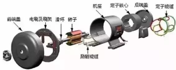

直流电动机
(3)价格上不同:
功率相同的直流电机高于交流电机,包括控制速度的调速装置也是直流调速装置高于交流调速装置的价格,当然结构和维护也有很大的差异。
(4)性能方面不同:
因为直流电机的速度稳定,转速控制精准,是交流电机无法打到的,所以在转速的严格要求下不得不采用直流电机替代交流电机。交流电机调速相对复杂,但由于化工厂使用交流电源而应用广泛。
同步电机 VS 异步电机
同步异步指的是转子转速与定子旋转磁场转速是同步(相同)还是异步(滞后),因而只有交流能产生旋转磁场,只有交流电机有同步异步的概念。

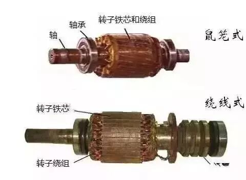

4、三相异步电动机(鼠笼)
(1)结构:
转子:鼠笼
定子:3绕组
(2)原理:
三相异步电机(Triple-phase asynchronous
motor)是感应电动机的一种,同时接入380V三相交流电流(相位差120度)形成旋转磁场,鼠笼产生感应电流,进而运动。靠感应来实现运动,定子旋转磁场切割鼠笼,使鼠笼产生感应电流,感应电流受力使转子旋转。转子转速与定子旋转磁场转速必须有转速差才能形成磁场切割鼠笼,产生感应电流。
(3)启动:
星三角启动、降压启动。
(4)换向:
交换定子三相中任意两个接头的接线。
 (5)调速:调速困难。
(6)特点:
由于三相异步电动机的转子与定子旋转磁场以相同的方向、不同的转速旋转,存在转差率,所以叫三相异步电动机。三相异步电动机转子的转速低于旋转磁场的转速,转子绕组因与磁场间存在着相对运动而产生电动势和电流,并与磁场相互作用产生电磁转矩,实现能量变换。
与单相异步电动机相比,三相异步电动机运行性能好,并可节省各种材料。按转子结构的不同,三相异步电动机可分为笼式和绕线式两种。笼式转子的异步电动机结构简单、运行可靠、重量轻、价格便宜,得到了广泛的应用,其主要缺点是调速困难。

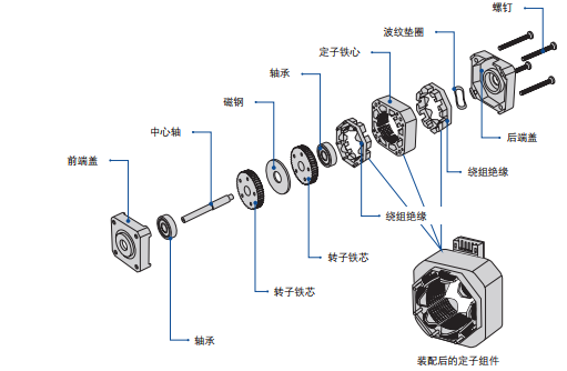

步进电机是一种直接将电脉冲转化为机械运动的机电装置, 通过控制施加在电机线圈上的电脉冲顺序、 频率和数量, 可以实现对步进电机的转向、 速度和旋转角度的控制。
在不借助带位置感应的闭环反馈控制系统的情况下、 使用步进电机与其配套的驱动器共同组成的控制简便、 低成本的开环控制系统, 就可以实现精确的位置和速度控制。
基本结构:
工作原理:

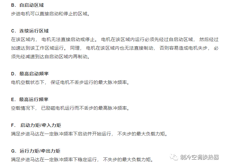

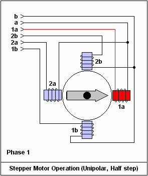

步进电机驱动器根据外来的控制脉冲和方向信号, 通过其内部的逻辑电路, 控制步进电机的绕组以一定的时序正向或反向通电, 使得电机正向/反向旋转, 或者锁定。
以1.8度两相步进电机为例:当两相绕组都通电励磁时, 电机输出轴将静止并锁定位置。在额定电流下使电机保持锁定的最大力矩为保持力矩。如果其中一相绕组的电流发生了变向, 则电机将顺着一个既定方向旋转一步( 1.8度)。
同理, 如果是另外一项绕组的电流发生了变向, 则电机将顺着与前者相反的方向旋转一步( 1.8度)。当通过线圈绕组的电流按顺序依次变向励磁时, 则电机会顺着既定的方向实现连续旋转步进, 运行精度非常高。对于1.8度两相步进电机旋转一周需200步。
两相步进电机有两种绕组形式:双极性和单极性。双极性电机每相上只有一个绕组线圈, 电机连续旋转时电流要在同一线圈内依次变向励磁, 驱动电路设计上需要八个电子开关进行顺序切换。
单极性电机每相上有两个极性相反的绕组线圈, 电机连续旋转时只要交替对同一相上的两个绕组线圈进行通电励磁。驱动电路设计上只需要四个电子开关。在双极性驱动模式下, 因为每相的绕组线圈为100%励磁, 所以双极性驱动模式下电机的输出力矩比单极性驱动模式下提高了约40%。

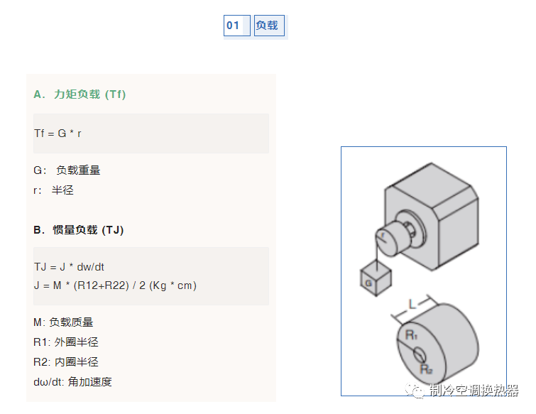

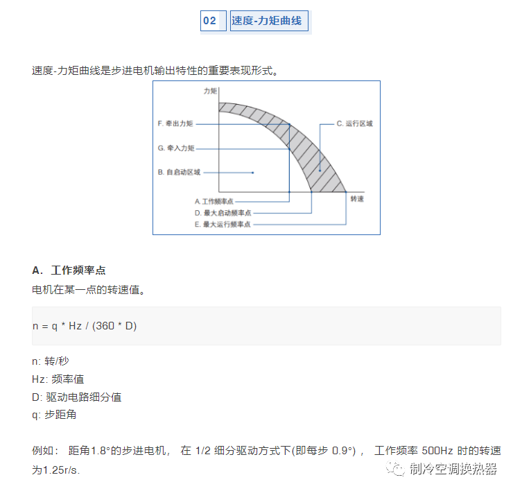

图片 图片

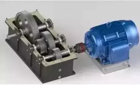

电机的选型步骤
电机选型需要的基本内容有:所驱动的负载类型、额定功率、额定电压、额定转速、其他条件。
负载类型
  • 直流电机
  • 异步电机
  • 同步电动机
负载平稳,对起、制动无特殊要求的连续运行的生产机械,宜优先选用普通鼠笼型异步电动机,其广泛用于机械、水泵、风机等。
起动、制动比较频繁,要求有较大的起动、制动转矩的生产机械,如桥式起重机、矿井提升机、空气压缩机、不可逆轧钢机等,应采用绕线式异步电动机。
无调速要求,需要转速恒定或要求改善功率因数的场合,应采用同步电动机,例如中、大容量的水泵,空气压缩机、提升机、磨机等。
调速范围要求在1∶3以上,且需连续稳定平滑调速的生产机械,宜采用他励直流电动机或用变频调速的鼠笼式异步电动机或同步电机,例如大型精密机床、龙门刨床、轧钢机、提升机等。
要求起动转距大,机械特性软的生产机械,使用串励或复励直流电动机,例如电车、电机车、重型起重机等。
一般来说,提供了驱动的负载类型、电机的额定功率、额定电压、额定转速便可以将电机大致确定下来。但如果要最优化地满足负载要求,这些基本参数就远远不够了。还需要提供的参数包括:频率,工作制,过载要求,绝缘等级,防护等级,转动惯量,负载阻力矩曲线,安装方式,环境温度,海拔高度,户外要求等,根据具体情况提供。
