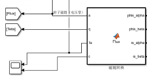

图1 基于电压模型的异步电机矢量控制系统仿真

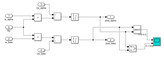

图2 电压型转子磁链观测器模型搭建

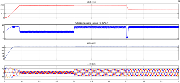

图3 仿真波形变化情况
四、总结
传统的电压型磁链观测器包含纯积分环节,在低速区域存在初始值问题和直流偏置的问题,对电机参数敏感。针对这些问题,下期文章将介绍一种滤波器串联的方法来替换纯积分环节来解决初始值误差和直流偏置的问题。
