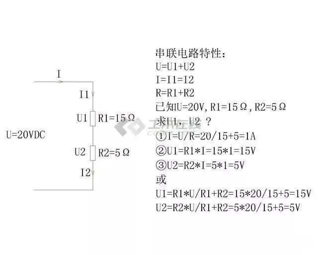

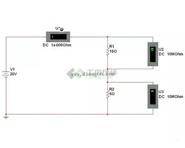

电阻串联电路:
电路中两个或两个以上的原件顺序相连,且连接点没有分支的连接方式称为串联。串联电阻电路起到分压的作用,电阻越大分的电压越大。如图所示

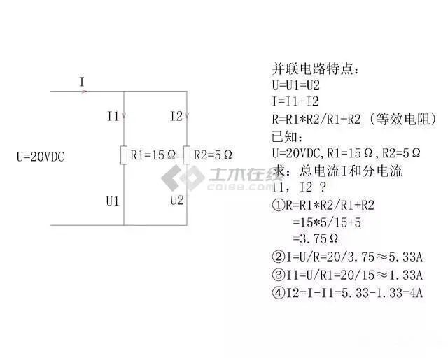

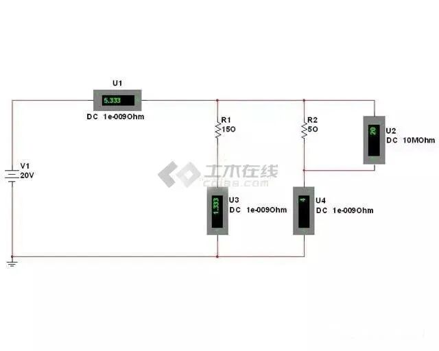

电阻并联电路:
