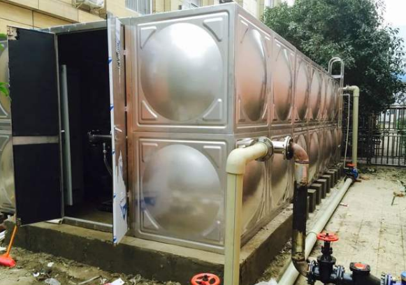

一、水箱为什么要保温?
《建水规》3.7.6条规定:“建筑物贮水池(箱)应设置在通风良好、不结冻的房间内”。因此在有冰冻可能的地方设置水箱的房间,应有采暖,保证水箱(池)间室内温度不低于5℃,个别不能满足此要求者,应通过计算对水箱(池)壁采用防冻保温或电伴热防冻保温。
水箱保温的另一目的是防止结露。
水箱璧作防结露处理在以地下水为水质的地方尤为重要,因为夏季地下水水温低于室外空气的露点温度,且湿度大。因此,水箱壁如不作保温层,则结露现象严重,既影响环境又易造成不锈钢等金属壁面腐蚀。

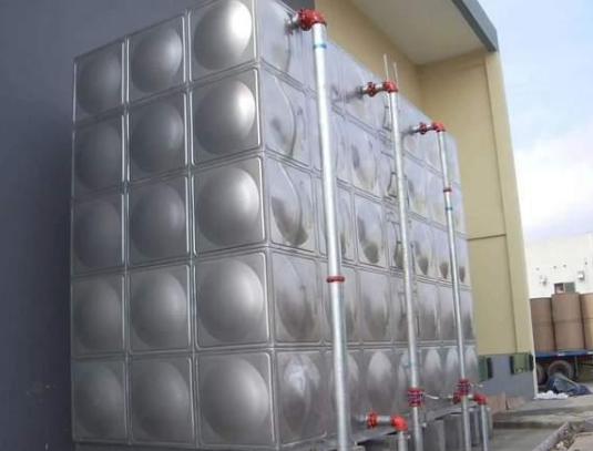

二、水箱及水箱间的布置《建水规》有下列规定
1)“3.2.11建筑物内的生活饮用水水池(箱)宜设在专用房间内,其上层的房间不应有厕所、浴室、盥洗室、厨房、污水处理间等”。
2)3.7.3条第⒉款“池(箱)外壁与建筑本体结构墙面或其他池壁之间的净距,应满足施工或装配的要求,无管道的侧面,净距不宜小于0.7m;安装有管道的侧面,净距不宜小于1.0m,且管道外壁与建筑本体墙面之间的通道宽度不宜小于0.6m;设有人孔的池顶,顶板面与上面建筑本体板底的净空不应小于0.8m”。第3款“贮水池〈箱)不宜毗邻电气用房和居住用房或在其下方”。
3)3.7.5条第⒉款“高位水箱箱壁与水箱间墙壁及箱顶与水箱间顶面的净距应符合本规范第3.7.3条第⒉款的规定,箱底与水箱间地面板的净距,当有管道敷设时不宜小于0.8m。”
生活饮用水水池(箱)贮存的是供人们直接饮用的生活用水,为了避免环境的污染,宜将其设置在专用房间内,并且其上层房间不应产生污染源,因此水箱间不应直接位于厕所、浴室、厨房、污水池处理间之下。
水箱不宜毗邻电气用房是避免因水箱在运行中可能漏水,水箱间潮湿影响电气设备正常工作,损坏设备。不宜毗邻居住用房是避免水箱补水时产生水流噪声,振动影响用户的起居生活。
布置水箱时应使其上下、前后、左右均留有一定的空间,便于水箱各种连接管道的安装及清洗、维护管理。水箱底与地面间应留有连接池水管的空间。这是设计容易忽略的地方,其距离一般不宜小于500mm。
