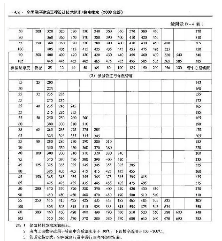

不知道大家在刚开始记忆规范、图集的时候有没有觉得特别的费劲,这个尺寸,那个数值的,为了方便大家记忆管道距墙距离,我们给大家找了一些资料,做了下汇总!并都标明了出处了!有需要的收藏!

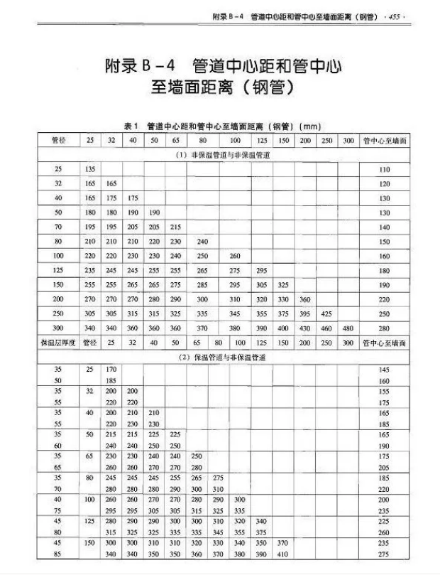

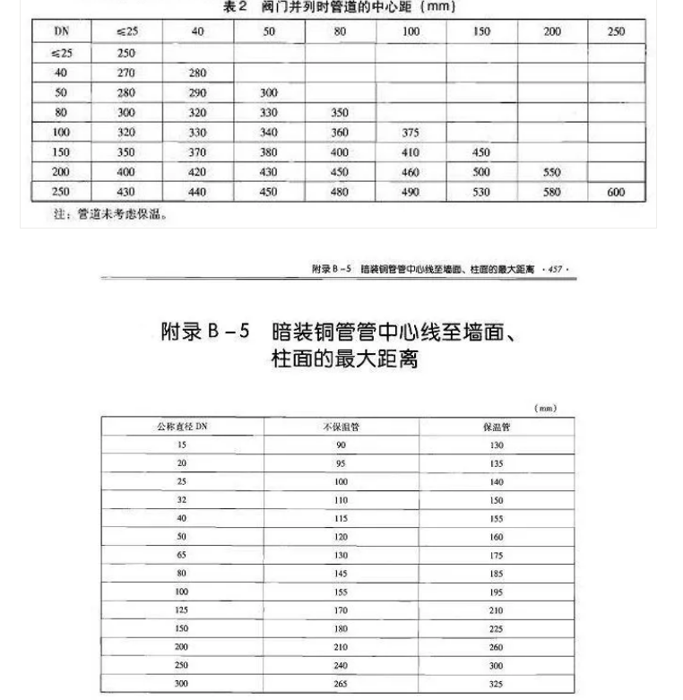

1、管与管及与建筑构件之间的最小净距
《建筑施工手册》第四版,缩印版,第1500页(网上可下载到,大约100Mb)
《水暖工长速查》第119页(杨磊 主编 化学工业出版社 2010年7月第1版)
管井管道:
敷设在管井内的管道,管道表面(有防结露保温时按保温层表面计)与周围墙面的净距不宜小于50mm。
《建筑施工手册》第四版,缩印版,第1504页

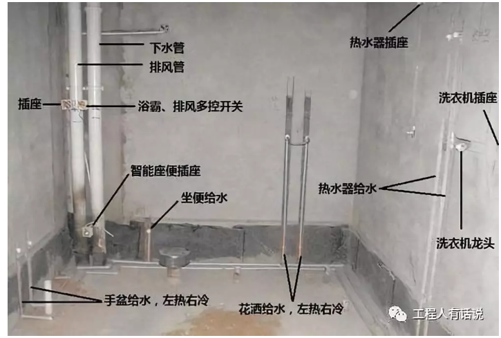

3、排水柔性接口铸铁管离墙距离:
当管道沿墙或墙角敷设时,应保证管道及附件的安装及检修距离,管道与墙体面层净距一般为40~60mm,管道及附件不得入墙,其卡箍与法兰压盖的螺栓位置应调整至墙(角)的外侧,以便于拧紧螺栓。
《排水柔性接口铸铁管技术规程》(DB11/T364-2006,北京地方标准,可在百度文库下载到),第6页

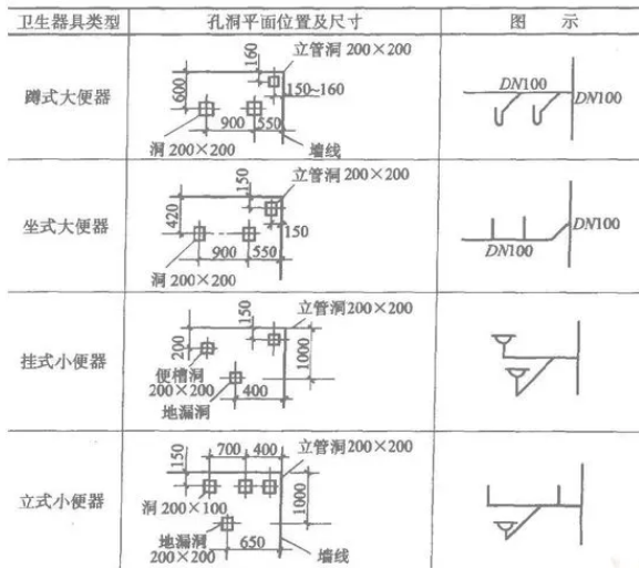

5、排水立管、支管距墙尺寸
《怎样当好水暖工长》表3-11,第133页
注:如想知道更多关于常用卫生器具排水支管预留孔洞位置与尺寸内容,可购买《管道工长速查》(曲德仁 主编  化学工业出版社出版)第144页 表3-41

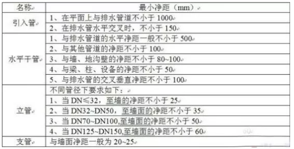

6、管道上部净空
给水引入管管顶上部净空一般不小于100mm排水排出管管顶上部净空一般不小于150mm
《怎样当好水暖工长》电子版第132页

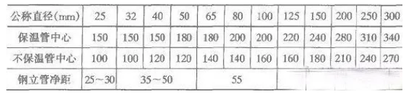

8、水平干管安装与墙、柱表面的安装距离(给水管道)
注:(1)钢立管净距指给水、采暖立管外壁与墙、柱的距离。(2)表中管中心与墙、柱的安装距离使用于水平干管的安装
《怎样当好水暖工长》表3-6,第121页(PDF电子版,可下载到)

13、《全国民用建筑工程设计技术措施—给水排水》
