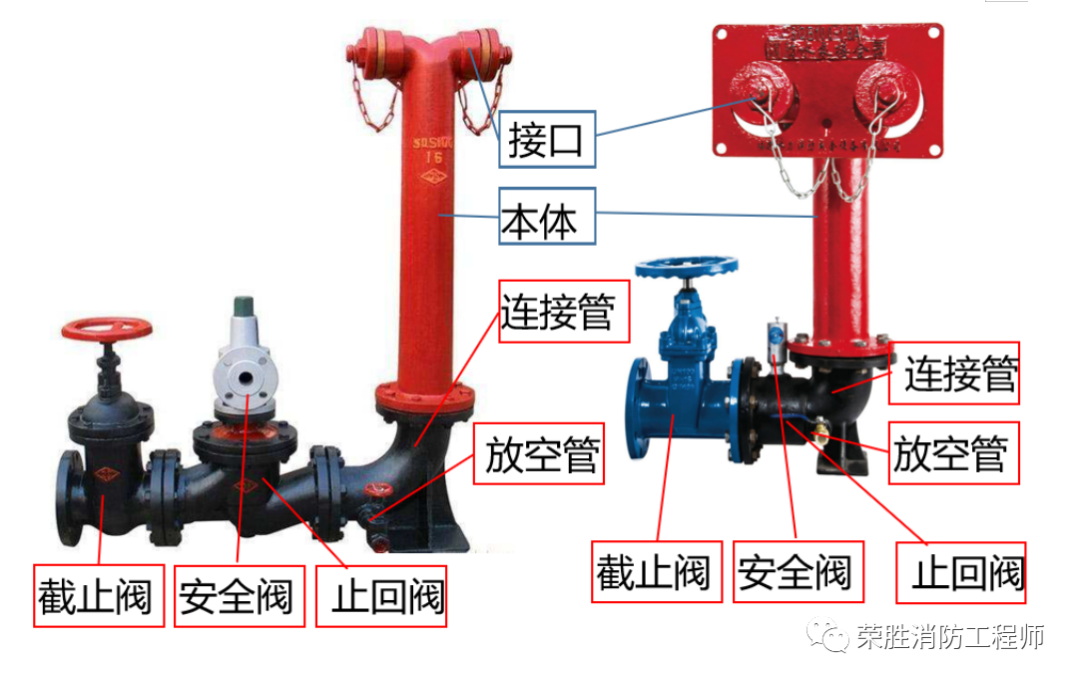

水泵接合器由接口、本体、连接件(弯头)、放空管、止回阀、安全阀和截止阀组成。
需要注意几点:
安装顺序为:接口-本体-连接件-止回阀-安全阀-放空管-截止阀
水流方向为:接口-本体-连接件-放空管-止回阀-安全阀-截止阀
止回阀方向:由接合器流向截止阀(向管网供水)
安全阀的作用:用于排除系统管网超压的压力,即安全阀安装系统侧,止回阀后

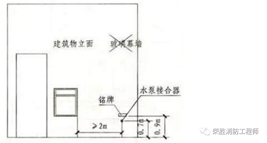

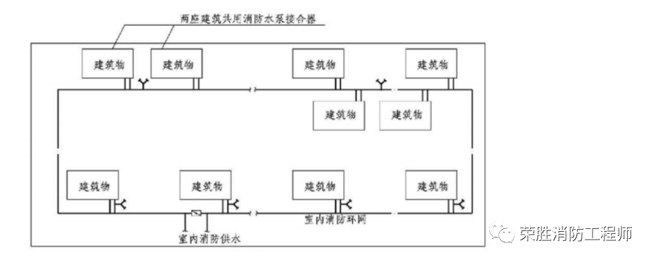

三、设置要求
注意:每种水灭火系统单独设置水泵接合器,每种水灭火系统单独计算超过3个时可减少,不是几种系统总数超过3个。
2.临时高压消防给水系统向多栋建筑供水时,消防水泵接合器应在每座建筑附近就近设置。如下图,从图中可以看到多栋建筑可以合用一组水泵接合器。但各建筑的截止阀需要标注明确,不然会导致水流不明确。

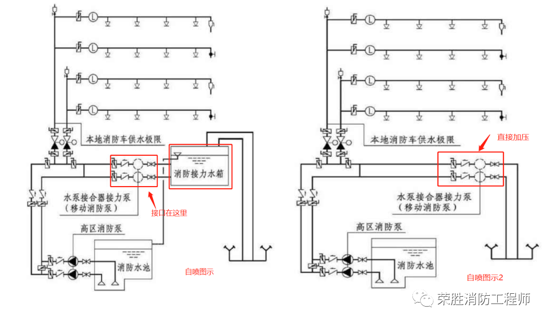

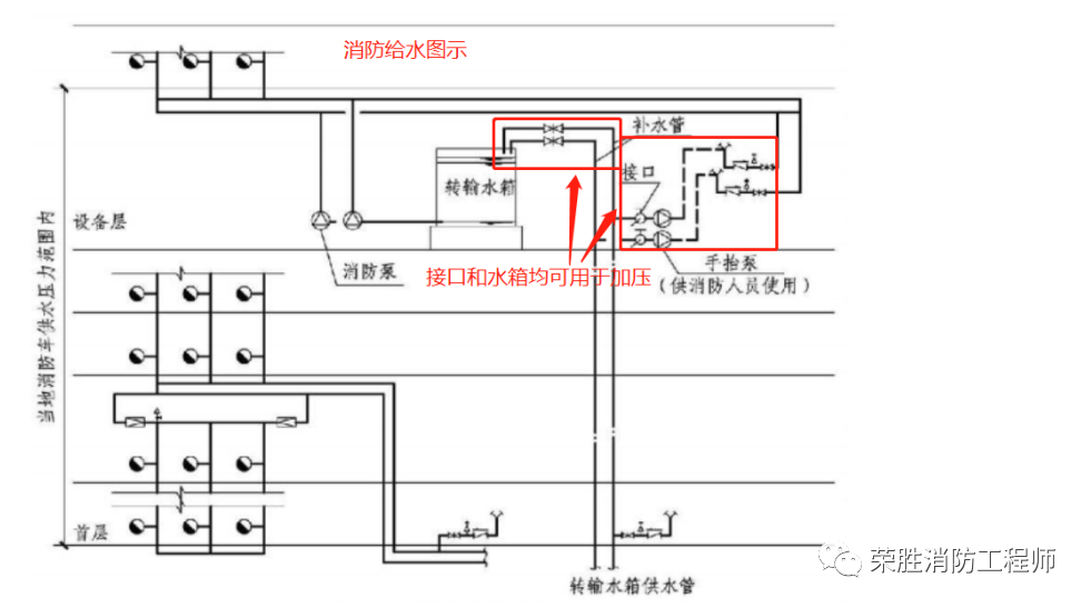

3.消防给水为竖向分区供水时,在消防车供水压力范围内的分区,应分别设置水泵接合器;当建筑高度超过消防车供水高度时,消防给水应在设备层等方便操作的地点设置手抬泵或移动泵接力供水的吸水口和加压接口。
该条要求自喷和给水中给出了不同的设置方案。但无论哪种方案,都要以安全可靠为主。
