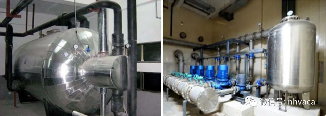

安装使用在哪里?
从广泛性来看,主要应用在生活热水泵房,生活热水泵房一般建造在建筑的负一层或负二层的设备间。

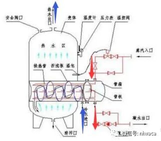

运行原理:
容积式换热器是管壳式换热器的一种,属于间壁式传热换热,即一种高温热媒介质(水或蒸汽)与另一种低温介质(水)通过换热管管壁进行传热换热,将低温介质升温加热到预定温度的一种设备。低温冷水自设备底部进入设备筒体,被加热后变成生活热水,经过设备顶部的出口流出。
结构形式:
在暖通热水设计之初,设计人员要根据用水量和换热量多少确定容积大小,再根据泵房高度和占地面积等因素来选取是立式结构,还是卧式结构。立式结构适用于设备间高度无限制要求的场合,可以节约占地面积。相反,卧式结构适用于占地面积无限制要求,且对设备间高度有要求的场合。

安装使用:
安装时,设备与设备之间的净距离为700mm,设备与墙体的净距离为1000mm。
为保证设备运行安全,热交换器的顶部须装安全阀,其开启压力宜为热水系统工作压力的1.05倍,且不得大于换热器本体的设计压力。
为防止安全阀工作失效,系统内应设膨胀水箱或压力膨胀罐与热交换器相连。
热交换器在热水供应系统安装调试完成后,在外表面作保温层。
为延长立式容积式热交换器的使用寿命,减少维修工作量及节约能源,保持高效换热,当被加水的总硬度大于等于300mg/L(以CaCO3计)时,宜采取适宜的水质软化或水质稳定防垢措施。
为确保供水质量,及时排除壳体内下部沉积的污物,热交换器每周应开排污阀1~2次,进行排污。每年定期对换热管进行除垢,步骤如下:①放净壳体内的水;②关闭进出水口;③打开进汽阀和冷凝水阀门排净管内存水,然后关闭冷凝水阀门,大约5 -6分钟突然关闭进汽阀门,打开冷水阀门和底部排污阀门,使换热盘管突然冷却,同时排掉脱落水垢,连续3~4次即可全部排净,设备继续投入运行。
为延缓结垢,减少维修工作量,被加热水终温宜控制在50-60℃之间。
热交换器使用中应定期检验,每年至少进行一次外观检查,每三年至少进行一次内外部检验,每六年至少进行一次全面检验。
