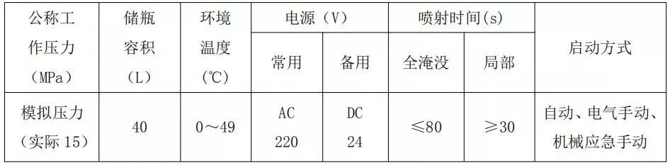

1.2主要技术参数
系统结构

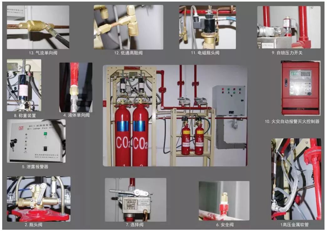

灭火系统主要由自动报警灭火控制系统、灭火剂储瓶、瓶头阀、启动气体储瓶、电磁瓶头阀、选择阀、称重装置、单向阀、压力开关、框架、喷嘴、管道等设备组成。

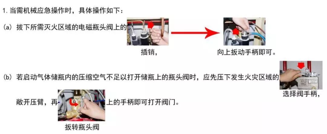

3.3机械应急操作
当防护区发生火情,而控制器不能发出灭火指令时。应通知有关人员撤离现场,关闭联动设备,然后拔出相应电磁瓶头阀上的安全插销,操作手柄即可打开电磁阀,释放启动气体。启动气体打开选择阀、瓶头阀、释放灭火剂,实施灭火。

5.4当需机械应急操作时,具体操作如下:

系统主要零部件

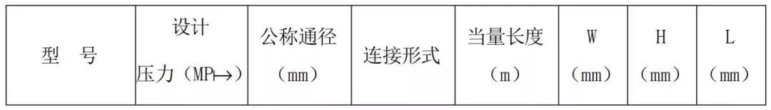

7.1瓶头阀EP12/150A
7.1.1结构示意(见下图)
7.1.2主要性能参数
7.1.3用途
瓶头阀安装在灭火剂储瓶上,用以密封储瓶内的灭火剂。火灾时,一般由启动气体将瓶头阀打开,释放灭火剂,实施灭火。
7.1.4使用维护说明

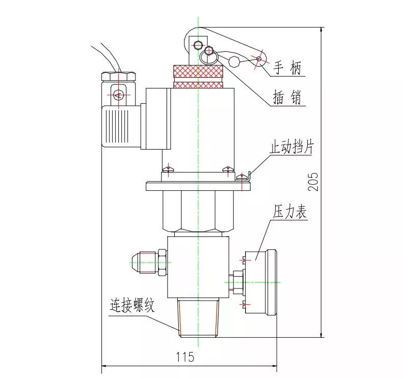

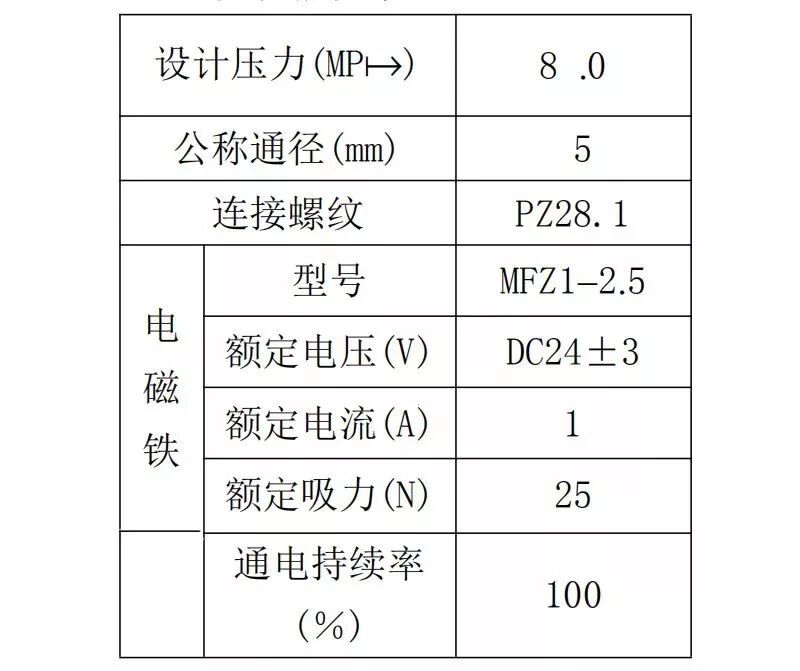

7.2电磁瓶头阀
7.2.1主要性能参数:
7.2.2用途
电磁瓶头阀安装在启动气体储瓶上,用以密封启动瓶内的启动气体。火灾时,控制器发出灭火指令,激发电磁瓶头阀内的电磁铁动作,打开电磁瓶头阀,释放启动气体,启动气体通过启动管路打开相应的选择阀和瓶头阀,释放灭火剂,实施灭火。
7.2.3使用维护说明
PDC8电磁瓶头阀上装有止动挡片(如上图所示),是为了防止在运输、安装和调试过程中,因碰撞、震动,引起电磁瓶头阀泄漏或误动作而设置的。在现场安装完毕,投入使用前必须抽出止动挡片到位后并用螺钉紧固,否则会导致阀门不能启动或发生损坏。
电磁瓶头阀具有电启动和机械手动两种开启方式。电启动由控制器发出开阀指令,使电磁铁动作,打开电磁瓶头阀;机械手动是手动拔除插销,向上扳动手柄,打开电磁瓶头阀。在机械手动之前应拔除插销,否则将不能实施机械手动。
7.2.4电磁瓶头阀装有压力表,显示瓶内启动气体压力。当压力表示值低于绿色区时,应重新充装启动气体。
7.2.5充装启动气体
PDC8电磁瓶头阀充装启动气体时,直接与电磁瓶头阀的出口连接即可进行,其连接螺纹为M14×1.5(外螺纹)。充装完毕后,电磁瓶头阀可自动复位密封。

(a)需手动打开阀门时,应压下手柄,敞开压臂,即可开启选择阀。

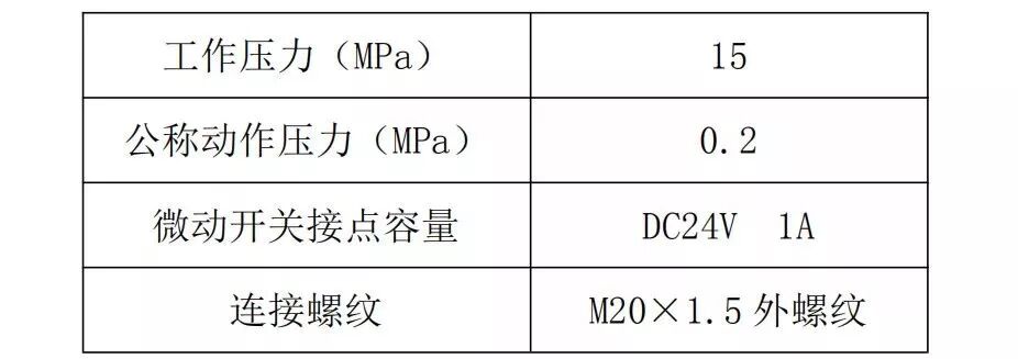

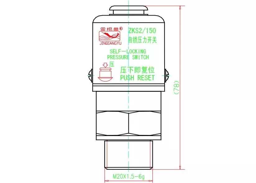

7.4自锁压力开关ZKS2/150
7.4.1结构示意
7.4.2主要性能参数
7.4.3用途
压力开关在组合分配系统中安装在选择阀下游的出管组件上,在单元独立系统中安装在集流管上。释放灭火剂使其动作,向灭火报警控制器发出反馈信号,通知瓶头阀已打开,灭火剂已释放至相应保护区。
7.4.4使用维护说明
当压力开关动作后,顶部复位压帽将向上凸出2cm左右。复位时需将压帽压下。复位后,方可继续使用。

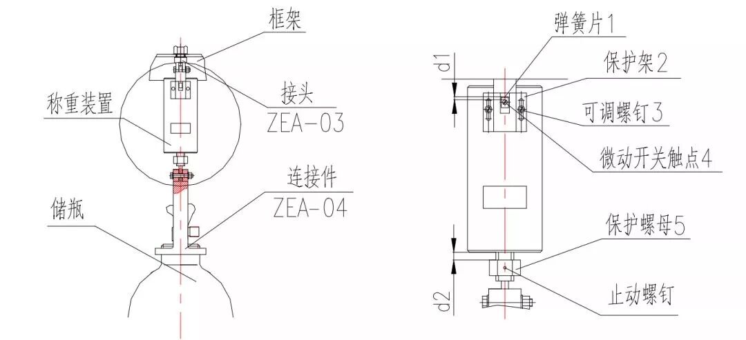

7.5称重机构
7.5.1结构示意
7.5.2原理:

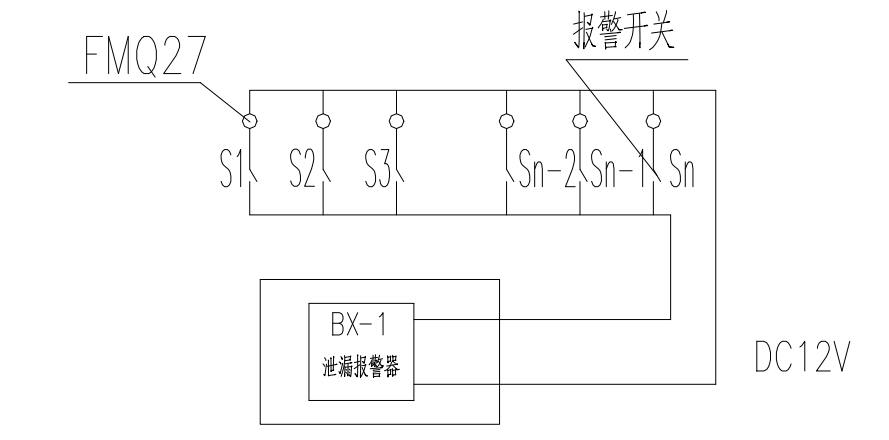

称重机构主要由称重装置(弹簧秤)与连接件等组成,当钢瓶泄漏量超过10%药剂量时,弹簧片1触动微动开关触点4(正常状态常开,钢瓶泄漏达到规定值时常闭),蜂鸣器闭合,发出声光报警信号。
7.5.3称重机构的预调
7.5.3.1所有瓶组的失重报警电路为并联联接,电压为DC12V,所有接线应接牢固,正确。任意触点开关Sn闭合后均应立即报警(n为称重机构任意瓶组数)报警接线图如右图所示:
7.5.3.2调试:
a.松开保护架2上的可调螺钉3。
b.移动保护架来调整微动开关触点4与弹簧片1之间的距离d1,调试后应确保钢瓶被提升(可用弹簧秤)10%药剂重时,弹簧片4刚好触动微动开关触点1,蜂鸣器发出报警信号(声光报警),此时紧固保护架2上的可调螺钉3。(为报警精确灵敏,可调试多次后紧固可调螺钉)
c.提升钢瓶使弹簧片4刚好触动微动开关触点1,蜂鸣器发出报警信号此时转动保护螺母5与称重装置下端接触,目的是调节保护距离d2使其稍大于弹簧片与微动开关间距离d1,以保护弹簧片及微动开关。
d.并紧保护螺母上的止动螺钉。
因微动开关极易损坏,影响报警,在安装操作过程中请注意保护微动开关。

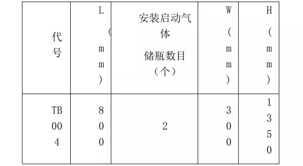

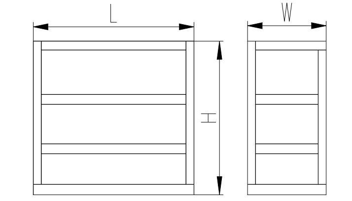

7.6启动瓶框架
7.6.1结构
7.6.2主要参数
7.6.3用途
启动气体储瓶框架用来固定启动气体储瓶。
7.6.4安装说明
框架安装时,应打地脚螺栓,以免震动和移动。

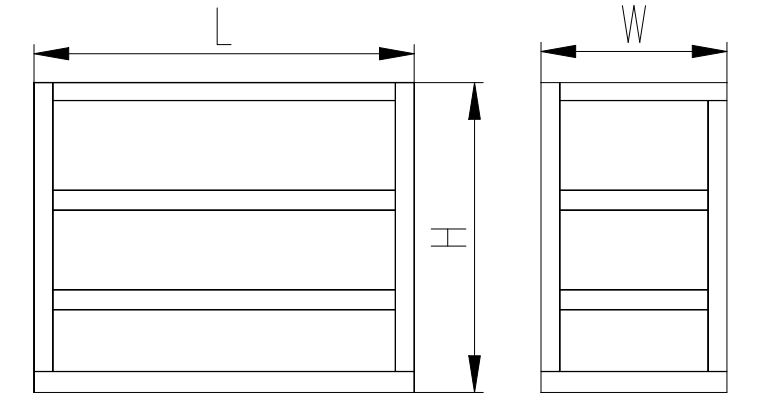

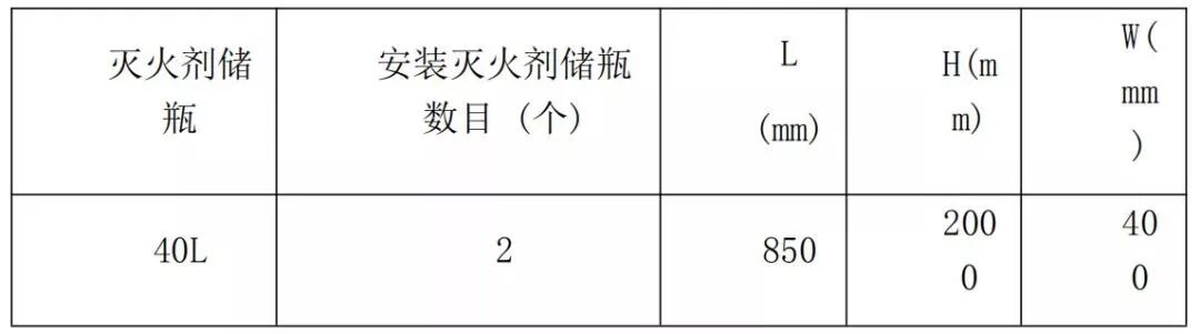

7.7灭火剂储瓶框架
7.7.1结构示意(见下图)
7.7.2主要结构参数
7.7.3用途
灭火剂储瓶框架由角钢制成,用于固定灭火剂储瓶,安放集流管。
7.7.4安装说明
框架安装时,应打地脚螺栓固定,以防装置倾倒、震动或移位。
