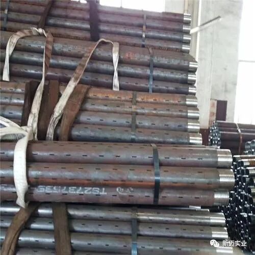

知识点:潜孔冲击高压喷射注浆增强体复合地基
什么是高压喷射注浆?注浆管 高压喷射注浆的施工工艺
注浆管高压喷射注浆法的施工工艺具体内容是什么,下面小编为大家解答。
      ①钻机就位:钻机安放在设计的孔位上并应保持垂直,施工时旋喷管的允许倾斜不得大于1.5%。
      ②钻孔:单管旋喷法常使用76型旋转振动钻机,钻进深度可达30m以上,适用于标准贯入值小于40击的砂土和黏性土层。当遇到比较坚硬的地层时宜用地质钻机钻孔,钻孔的位置与设计位置的偏差不得大于50mm.
      ③插管:插管是将喷管插入地层预定的深度。
      ④喷射作业:当喷管插入预定深度后,由下而上进行喷射作业。值班人员必须时刻注意检查浆液初凝时间、注浆流量、压力、旋转提升速度等参数是否符合设计要求,并随时做好记录,绘制作业过程曲线。
当浆液初凝时间超过20h,应及时停止使用该水泥浆液(正常水灰比1:1,初凝时间为15h左右)。
      ⑤冲洗:喷射施工完毕后,应把注浆管等机具设备冲洗干净,管内、机内不得残存水泥浆。通常把浆液换成水,在地面上喷射,以便把泥浆泵、;注浆管和软管内的浆液全部排除。
      ⑥移动机具:将钻机等机具设备移到新孔位上。
      高压旋喷注浆法始创于日本,它是在化学注浆法的基础上,采用高压水射流切割技术而发展起来的。注浆管高压喷射注浆就是利用钻机钻孔,把带有喷嘴的注浆管插至土层的预定位置后,以高压设备使浆液成为20Mpa以上的高压射流,从喷嘴中喷射出来冲击破坏土体。部分细小的土料随着浆液冒出水面,其余土粒在喷射流的冲击力,离心力和重力等作用下,与浆液搅拌混合,并按一定的浆土比例有规律地重新排列。浆液凝固后,便在土中形成一个固结体与桩间土一起构成复合地基,从而提高地基承载力,减少地基的变形,达到地基加固的目的。
