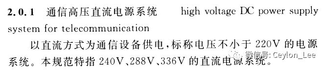

 1、规范定义
    这是《GB 51215-2017 通信高压直流电源设备工程设计规范》给出的定义。

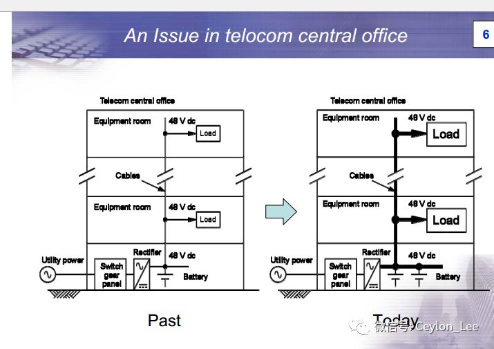

    那么,国际上是如何定义的呢?我们看国际电信联盟的定义:
    这样看来,和中国的定义也不矛盾。或者说,中国的定义引用了ITU的标准。

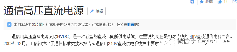

2、高压的由来

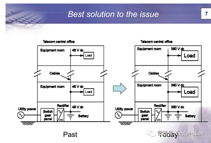

    是不是高压二字引起了同行的不适?其实,简单的网上搜索下,就知道缘由:
   原来,高压是相对于48VDC而言!没毛病。

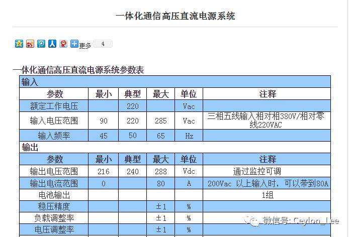

3、产品支持
    我们再看产品层面,供应商是否有相应的产品供应?
    所以,产品符合标准规定。没毛病!

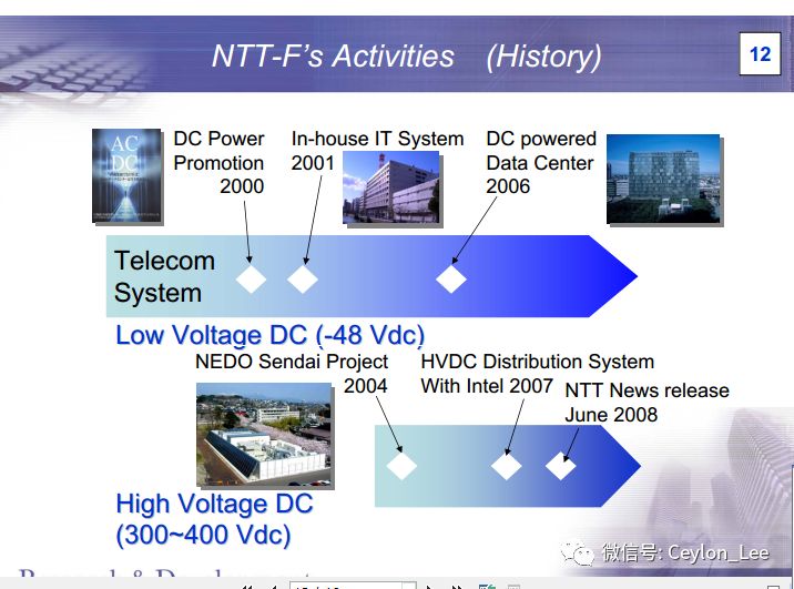

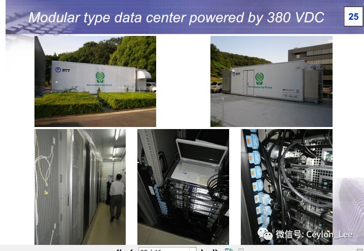

    在IDC工程界,国内国外对这个问题研究已久。先看日本的:
    有研究,有实景。没毛病!

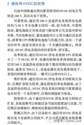

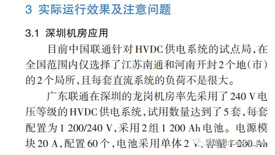

    中国呢,也有研究,也有应用。网上可以搜索《浅谈通信用高压直流供电系统》这篇文章下载,介绍中国联通的高压直流电源系统的优势、应用情况:
