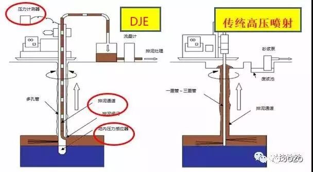

DJE全方位高压喷射注浆工法(俗称MJS工法)属于一种可进行水平、倾斜、垂直方向施工的高压喷射注浆方法,配置了集成化多孔管和前端总成装置,可进行强制排浆,从而实现控制地内压力的功能,大幅减小对周边环境的影响。
                 图1 DJE工法与传统高压喷射注浆法的区别示意图

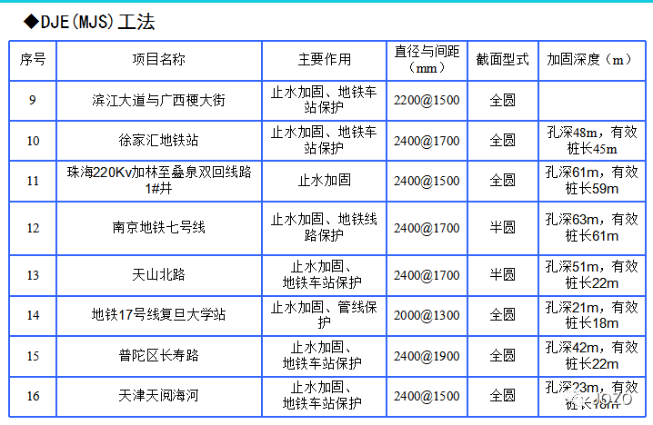

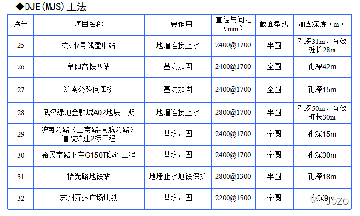

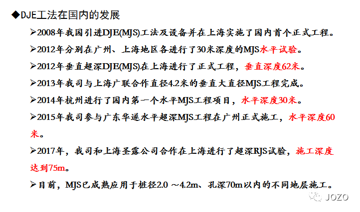

二、DJE工法在国内的发展

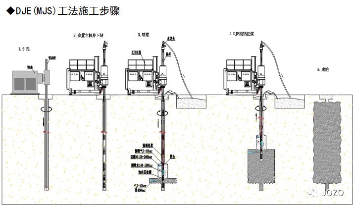

 图2 DJE(MJS)工法施工步骤示意图

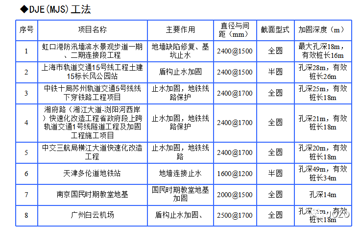

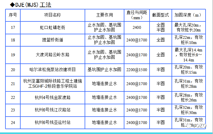

三、工程应用研究
四、研究背景

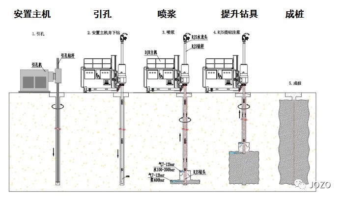

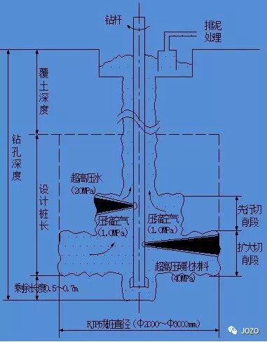

 RJP工法是利用超高压喷射流体所拥有的动能破坏地基的组织构成后,混合搅拌这些被破坏的土粒子和硬化材料,而造成大口径的改良体。
利用上段超高压水(20Mp-30Mpa)和压缩空气(0.9Mp-1.1Mpa)喷射流体先行切削土体。
利用下段超高压浆液(40Mpa)和压缩空气(0.9Mp-1.1Mpa)喷射流体再扩大切削,被破坏的土粒和硬化材料(水泥)混合搅拌从而形成大直径桩体。
1 RJP工法与传统高压喷射注浆法示意图

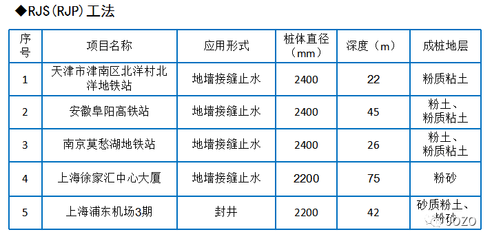

五、RJP工法在国内的发展
图片 图2 RJP工法施工步骤示意图
六、工程应用研究

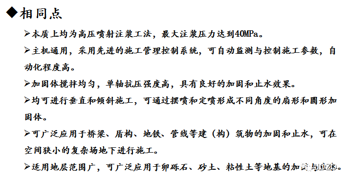

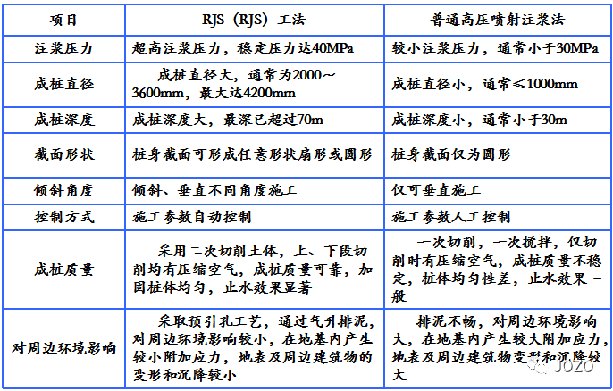

七、2种喷射注浆工法的比较
高压喷射注浆工法在国内的发展方向
八、结论与建议
1.通过近几年来的研究和工程实践,DJE工法应用领域不断扩大,地基处理技术水平不断提高。成功解决了工程中施工净空低、施工区域狭小、跨越较大障碍物及对已有建(构)筑物保护等难题。但工程应用在做到安全可靠、技术先进的同时,亦应兼顾工程经济合理性。
2. DJE工法具有桩径大、桩身质量好、对环境影响小并可全方位喷射注浆等优点,在上海、天津、江苏、浙江等富水地区到广泛应用及推广。
3. 国内设备的成功应用为深基础的止水加固以及既有建筑物的保护提供了设备硬件及施工工艺的有力保障。

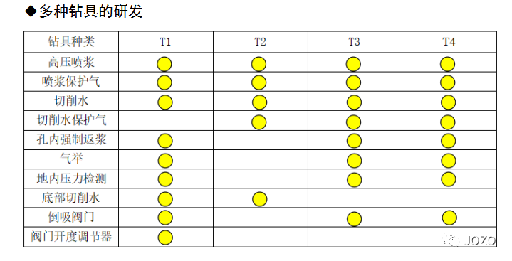

4.不同结构钻具及钻头为不同地层条件的止水加固提供了更高效、更稳固的施工支持。
