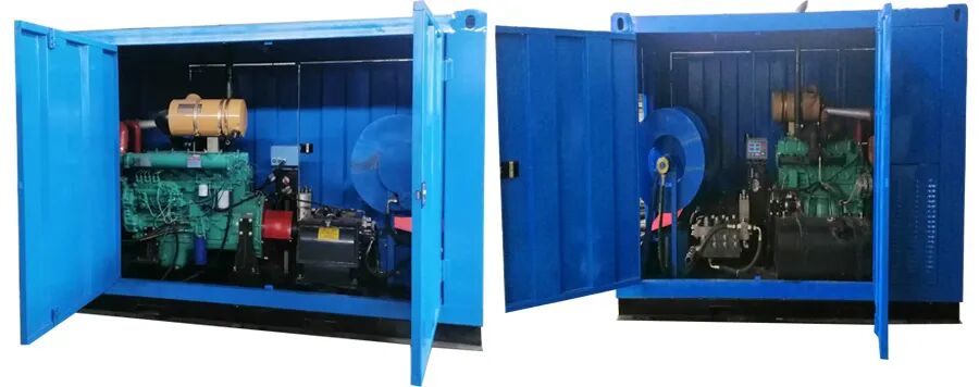

  射水沉桩的设备高压水射流辅助打桩清洗机、水源、输水管路。

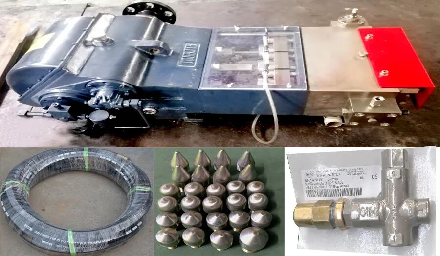

  设备配置
高压泵、柴油机、高压胶管、喷头
  设备优势
1. 德国进口技术高压泵头,不锈钢镀镍合金柱塞,强制水冷降温,动力端采用飞溅润滑和强制润滑,传动平稳可靠,设备使用寿命长达10年之久。
2. 驱动引进潍柴柴油机,性能稳定,全国联保。
3. 原装进口调压阀、三级过滤器,过滤进水杂质。
4. 配置丰富,可打桩注水,可疏通管道,也可清洗机械设备。
5. 设备操作简单方便,压力在额定压力范围内可调。
