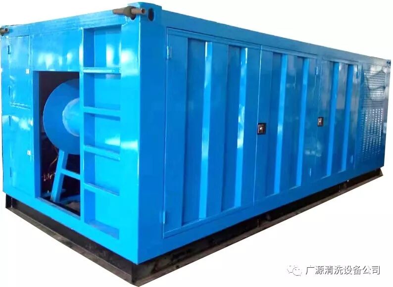

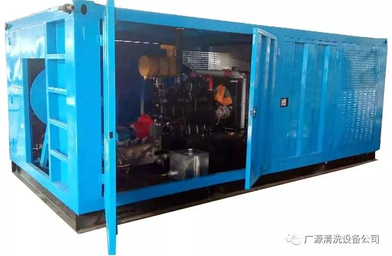

地面的建筑物如果要建在地面上,就要保证地面有足够的抵抗压力的强度。通常的做法是在建筑物的地基上打桩让建筑物的大部分重量通过桩传到地面下很深的位置,这样才能使建筑物基础牢固。
  通常的打桩方法有 锤击法、振动法、压桩法、和射水法。其中高压水 射水法是锤击法与振动法的一种辅助方法。它的原理是利用高压水射流 通过安装在桩侧面或空心桩内射水管,冲松桩尖周围的土层,从而达到减少桩下沉阻力的目的。一般适用于硬土层、砂土层或砾石块的土层,效率很高。是打桩的新工艺,已获得成功和推广。
射水沉桩设备
高压水 射水沉桩的施工要点
  打桩吊插桩时应该注意及时引送足够长度的输水高压胶管,防止胶管拉断和脱落,基桩插正立稳后,压上桩帽桩锤,并开始用较小水压,使桩靠自重下沉。初期应控制桩身不使下沉过快,以免阻塞射水管嘴,并注意随时控制和校正桩的方向;下沉渐趋缓慢时,可开锤轻击,沉至一定深度(8-10m)已能保持桩身稳定后,可逐步加大水压和锤的冲击动能;沉桩至距设计标高一定距离(2.0m以上)停止射水,拔出射水管,进行锤击或振动使桩下沉至设计要求标高。
高压射水沉桩设备的参考技术参数
