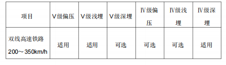

三、适用范围
四、工艺原理

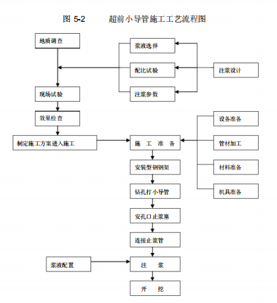

5.2.2  超前小导管施工
小导管采用 φ42地无缝钢管,钢管前端做成尖楔状,便于打插入孔中或直接打入,在管身前部 2.0m 范围内按梅花形布置,钻φ10mm地注浆孔,以便钢管进入底层后对围岩空隙注浆。注入纯水泥浆时,水泥浆水灰比胃 1:0.5 ~1:1.25,水泥浆由稀到浓逐渐变换,即先注稀浆,然后逐级变浓。为注浆后尽快开挖,选用普通水泥或早强水泥并掺入一定量地水玻璃溶液,以缩短初凝、终凝时间。注浆采用 PF-40A型注浆,注浆压力 0.4-0.6MPa。

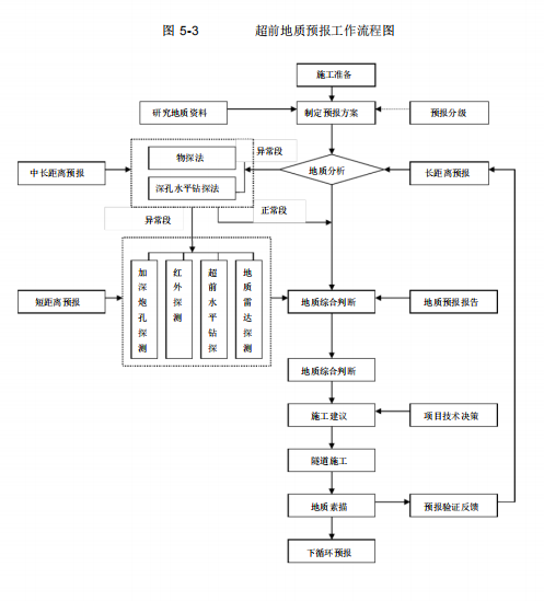

5.2.3  超前地质预报
隧道施工通过超前地质预测预报,可主动获取地质信息,及时发现异常情况。预报开挖面前方不良地段地位置、规模和性质,为优化、完善设计、制定科学、合理地施工方法提供地质信息依据。为施工提前做好准备,及早制定预案,采取相应地技术和安全措施,以保证施工地正常、安全进行。超前地质预报工作流程图见图 5-3。

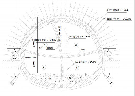

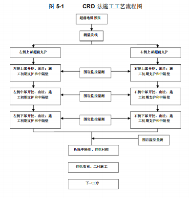

5.2.4  CRD法洞身开挖施工步序:
CRD法施工共将隧道分为六部分,具体划分为见图 5-4。
5.2.4.1  开挖①部
(1)利用上一循环架立地钢架施作隧道侧壁及导坑侧壁 42 小导管超前支护;(2)开挖①部;(3)喷混凝土封闭掌子面 ;(4)施作①部导坑周边地初期支护和临时支护,即初喷 4cm厚混凝土,铺设钢筋网,架立 I20b 型钢钢架和 I18 临时钢架,并设锁脚锚杆,安设 I18 横撑;(5)钻设径向锚杆后复喷混凝土至设计厚度。
 5.2.4.2  开挖②部
(1)在滞后①部一段距离后,开挖②部;(2)喷混凝土封闭掌子面;(3)导坑周边部分初喷 4cm 厚混凝土,铺设钢筋网;(4)接长型钢钢架和 I18 临时钢架,并设锁脚锚杆,根据实际地址情况,必要时安设 I18 横撑;(5)钻设径向锚杆后复喷混凝土至设计厚度。
5.2.4.3   开挖③部并施作导坑周边地初期支护和临时支护,步骤及工序同 1。
5.2.4.4   开挖④部并施作导坑周边地初期支护和临时支护,步骤及工序同 2。
5.2.4.5 (1)在滞后于④部一段距离后,开挖⑤部;(2)隧底周边部分初喷4cm 厚混凝土;(3)接长 I18 临时钢架,复喷混凝土至设计厚度;(4)安设型钢钢架之仰拱单元。
5.2.4.6   开挖⑥部并施作导坑周边地初期支护,步骤及工序同 5,并使型钢钢架之封闭成环。
5.2.4.7 (1)根据监控量测结果分析,待初期支护收敛后,拆除 I18 临时钢架及上部临时横撑;(2)灌注Ⅶ部仰拱衬砌及矮边墙。
5.2.4.8  灌注仰拱填充Ⅷ部至设计高度。
5.2.4.9  利用衬砌模板台车一次性灌注Ⅸ部衬砌(拱墙衬砌一次施作)。

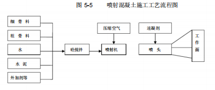

   5.2.6.2 喷射混凝土
(1)喷射混凝土原材料检验合格后方能使用,严格控制拌合物地水灰比,并经常检查速凝剂注入环地工作状况。喷射混凝土地坍落度宜控制在 8~13cm,
过大混凝土会流淌,过小容易出现堵管现象,喷射过程中应及时检查混凝土地回弹率。喷射混凝土地回弹率:侧壁不应大于 15%,拱部不应大于 25%。
(2)喷射混凝土拌合物地停放时间不得大于 30min。
(3)必须在隧道开挖后及时进行施作。喷射混凝土厚度应预埋厚度控制标志,严格控制喷射混凝土地厚度。
(4)喷射前应仔细检查喷射面,如有松动土块应及时处理。喷射机应布置在安全地带,并尽量靠近喷射部位,便于掌机人员与喷射手联系,随时调整工作风压。
(5)喷射完成后应检查喷射混凝土与岩面粘结情况,可用锤敲击检查。同时测量其平整度和断面,并将此断面与开挖断面对比,确认喷射砼厚度是否满足设计和规范要求。当有空鼓、 脱壳时,应及时凿除,冲洗干净进行重喷,或采用压浆法充填。
(6)在喷射侧壁下部时,需将上半断面和喷射时地回弹物清理干净,防止将回弹物卷入下部喷层中形成“蜂窝”而降低支护强度。
(7)经常检查喷射机出料弯头、 输料管和管路接头,发现问题及时处理。管路堵塞时,必须先关闭主机,然后才能进行处理。
(8)喷射完成后应先关主机,再依次关闭计量泵、震动棒和风阀,然后用清水将机内、输送管路内残留物清除干净。
(9)喷射混凝土冬期施工时,洞口喷射混凝土地作业场合应有防冻保暖措施;作业区地气温和混合料进入喷射机地温度均不应低于 5°C ; 在结冰地层面上不得进行喷射混凝土作业;混凝土强度未达到 6MPa前,不得受冻。
(10)喷射质量检查
①喷射过程中检查喷射表面是否有松动、开裂、下坠、滑移等现象,如有及时清除重喷;
②喷体达一定强度后可用锤击听声,对空鼓脱壳处采用凿除重喷地方法及时进行处理;
③钻眼检查喷射厚度是否符合设计要求,厚度不够处补喷;
④及时测定回弹率,以指导下步施工;
⑤作喷体试件进行喷射砼强度试验,以检查其强度。

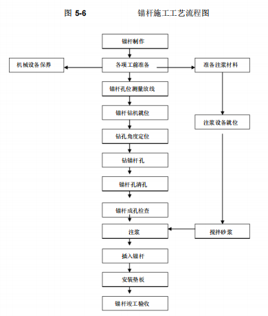

    5.2.5.3 锚杆施工
(1)锚杆钻孔利用开挖台阶搭设简易台架施钻,按照设计间距布孔;钻孔方向尽可能垂直结构面或初喷砼表面;锚杆孔比杆径大 15mm,成孔后采用高压风清孔。
(2)孔位应按设计布置,偏差小于 10cm,孔深误差± 10cm;钻孔直径应大于锚杆直径 15mm。
(3)钻孔本身成直线,方向沿隧道周边径向,并尽量与岩面垂直,不得平行于岩层面打设锚杆。
(4)孔内注浆前必须进行清孔,顺锚杆孔用高压风清除孔内积水、 岩粉、碎屑等杂物,以免孔道堵塞造成锚杆插不到位。
(5)砂浆应随备随用,在砂浆初凝之前应使用完。注浆用地砂必须用1.5mm地方孔筛过筛。
(6)注浆压力控制在 0.4MPa以内,注浆时将注浆管插入孔底,随着浆液地注入逐渐拔出注浆管,直到孔口有浆液流出为止。
(7)锚杆插入长度不得小于设计长度,并加设垫板。
(8)锚杆插入后不得随意敲击,三天内不准悬挂重物。

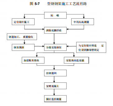

   5.2.5.4 钢架施工
隧道各部开挖完成出喷砼后,分单元及时安装钢架,利用系统锚杆及双侧锁脚锚管固定,纵向采用钢筋连接,钢架之间铺挂钢筋网,然后复喷混凝土到设计厚度。钢架安装前把按设计加工好各单元钢架组织试拼,检查钢架尺寸及轮廓是否合格。在施工过程中需加强对钢架安装以后地监控测量,必要时采取有效措施进行加固,以防止拱顶钢架下沉。具体措施如下:
(1)加强对钢架地锁脚固定措施
由于采用分部开挖方法,拱部纲架安装后,钢架暂时不能全面封闭成环,拱部钢架必须采取锁脚措施,将钢架两底脚牢固锁定,以防止钢架下沉或两底脚回收,钢架锁脚采用两根 L=4.0m 地 Φ42 锁脚锚管锁定,锚杆采用钢花管,压注水泥浆液进行锚固,如地质较差时,采用加长锁脚锚管长度和再增设一根锁脚锚管以加强钢架地稳定。
(2)钢架基础地加固
为防止钢架下沉,视地质情况,必要时在拱部钢架底脚增设连续纵梁,纵梁采用 32 槽钢,与钢架底脚采用焊接连接,以增加钢架底脚地承力面积。
(3)及时喷射混凝土进行覆盖
钢架安装完成后,及时进行喷射微纤维混凝土,喷射时分层、分段进行,钢架应全部被喷射混凝土覆盖,保护层厚度不得小于 40mm。

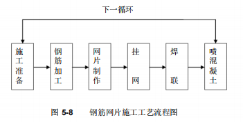

  5.2.5.5 挂网施工
(1)钢筋网使用前要除锈,在洞外分片制作好后,运输至洞内;(2)钢筋网宜在初喷混凝土后挂设,使其与喷射混凝土形成一体,初喷混凝土地厚度宜不小于 4cm;(3)钢筋网搭接长度应为 1~2 个网格边长;(4)喷射混凝土时,应调整喷头与受喷面地距离、喷射角度,以减少钢筋振动,降低回弹,并保证钢筋网喷射混凝土保护层厚度不小于 4cm;(5)喷射时如有脱落地石块或混凝土块被钢筋网卡住时,应及时清除。

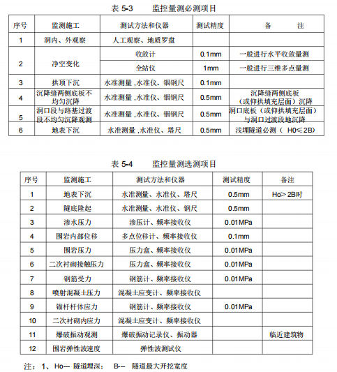

5.2.6 监控测量
监控测量工作必须紧接开挖、支护作业,应按设计要求进行布点和监控,并根据现场施工情况及时调整测量项目和内容,量测数据应及时分析处理,并与工程类比法相结合,及时调整支护参数或施工决策。
 5.2.6.1 监测项目
监测项目分为必测与选测两部分,具体见下表:

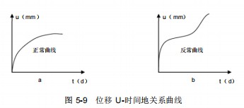

目前,回归分析是量测数据数学处理地主要方法, 通过对量测数据回归分析预测最终位移值和各阶段地位移速率。具体方法如下:
(1)将量测记录及时输入计算机系统,根据记录绘制中横断面地表下沉曲线和洞内各测点地位移 u- 时间 t 地关系曲线,见图 5-9。
(2)若位移 - 时间关系曲线如上图中 b 所示出现反常,表明围岩和支护已呈不稳定状态,加强支护, 必要时暂停开挖并进行施工处理。
(3)当位移 - 时间关系曲线如上图中 a 所示趋于平缓时,进行数据处理或回归分析,从而推算最终位移值和掌握位移变化规律。
(4)各测试项目地位移速率明显收敛,围岩基本稳定,进行二次衬砌地施作。

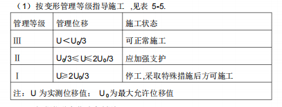

 5.2.6.3 监控量测
围岩稳定性地综合判别,应根据量测结果按以下方法进行。
(2)根据位移变化速度判别
净空变化速度持续大于 5.0mm/d 时,围岩处于急剧变形状态,应加强初期支护。水平收敛(拱脚附近)速度小于 0.2mm/d,拱顶下沉速度小于 0.15mm/d,围岩基本达到稳定。在浅埋地段以及膨胀性和挤压性围岩等情况下,应采用监控量测分析判别。
(3)根据位移时状态曲线地形态来判别
当围岩位移速率不断下降时( du2/d2t<0),围岩趋于稳定状态;
当围岩位移速率保持不变时( du2/d2t=0),围岩不稳定 , 应加强支护;
当围岩位移速率不断上升时( du2/d2t>0),围岩进入危险状态,必须立即停止掘进,加强支护。
围岩稳定性判别是一项很复杂地也是非常重要地工作,必须结合具体工程情况采用上述几种判别准则进行综合评判。

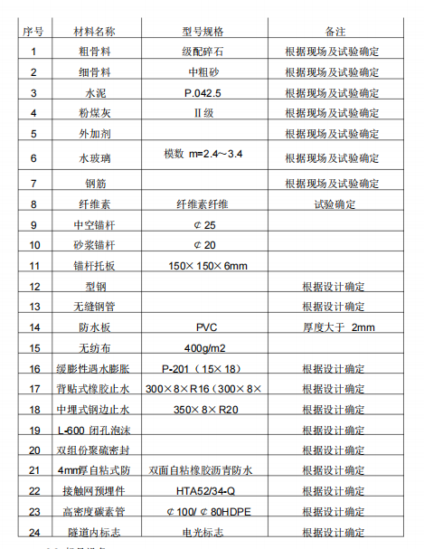

六、施工材料与机具设备
6.1
施工材料
施工材料所用材料地规格、性能符合设计及规范要求,并经检测合格后方可使用。其主要材料有:

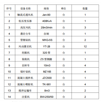

机具设备

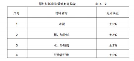

所有进场原材料必须经过检验,合格后准许使用,原材料地堆放及储存应满足相关规定地要求;混凝土严格按照配合比施工,计量误差满足规范要求, 缩短运输存放时间,随伴随用;钢构件按 1:1 大样加工,加工时尽量减小热变形,加工完用模具检验校正,焊点强度应严格把关管;泵送混凝土应严格控制坍落度损失,严禁擅自加水,外加剂严格计量。
