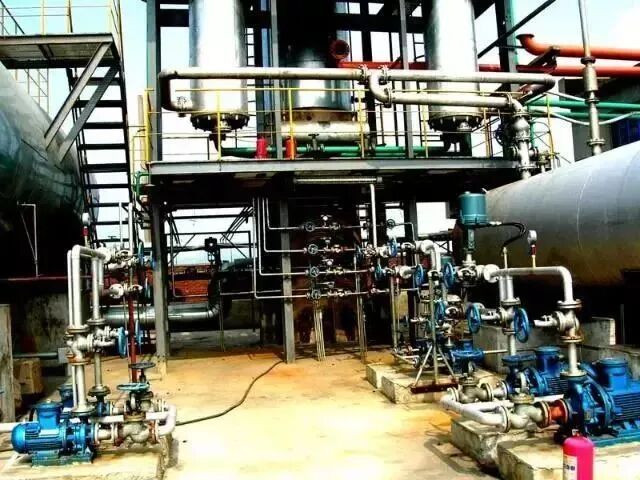

阀门安装  5大要点
许多阀门具有方向性
例如截止阀、节流阀、减压阀、止回阀等,如果装倒装反,就会影响使用效果与寿命(如节流阀),或者根本不起作用(如减压阀),甚至造成危险(如止回阀)。一般阀门,在阀体上有方向标志。万一没有,应根据阀门工作原理,正确识别。
截止阀的阀腔左右不对称,流体要让其由下而上通过阀口,这样流体阻力小(由形状所决定),开启省力(因介质压力向上),关闭后介质不压填料,便于检修,这就是截止阀为什么不可安反的道理。其它阀门也有各自的特性。
阀门安装位置,必须方便于操作
即使安装暂时困难些,也要为操作人员的长期工作着想。最好阀门手轮与胸口取齐(一般离操作地坪1.2米),这样,开闭阀门比较省劲。落地阀门手轮要朝上,不要倾斜,以免操作别扭。靠墙机靠设备的阀门,也要留出操作人员站立余地。
要避免仰天操作,尤其是酸碱、有毒介质等,否则很不安全。
闸门不要倒装(即手轮向下),否则会使介质长期留存在阀盖空间,容易腐蚀阀杆,而且为某些工艺要求所禁忌。同时更换填料极不方便。明杆闸阀,不要安装在地下,否则由于潮湿而腐蚀外露的阀杆。
升降式止回阀,安装时要保证其阀瓣垂直,以便升降灵活。旋启式止回阀,安装时要保证其销轴水平,以便旋启灵活。减压阀要直立安装在水平管道上,各个方向都不要倾斜。
安装施工必须小心,切忌撞击脆性材料制作的阀门。

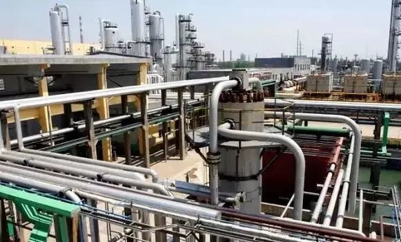

4.水平管道最好将阀门垂直向上或将阀杆安装在上半圆范围内,但不得将阀杆朝下安装
垂直管道上的阀门阀杆、手轮必须顺着操作巡回线方向安装。有条件时,阀门应尽可能集中安装,以便于操作。高于地面4m以上的塔区管道上的阀门,均不应设置在平台以外,以便于安装与操作。
5.对于有方向性的阀门,安装时应根据管道的介质流向确定其安装方向
如安装截止阀,应使介质自阁盘下面流向上面,俗称低进高出。
安装旋塞、闸板阀时,允许介质从任一端流出。安装止回阀时,必须特别注意介质的流向,才能保证阀盘能自动开启,重要的场合还要在阀体外明显地标注箭头,指示介质流动方向。
对于旋启式止回阀,应保证其插板的旋转枢轴装在水平位置。对于升降式止回阀,应保证阀盘中心线与水平面垂直。
