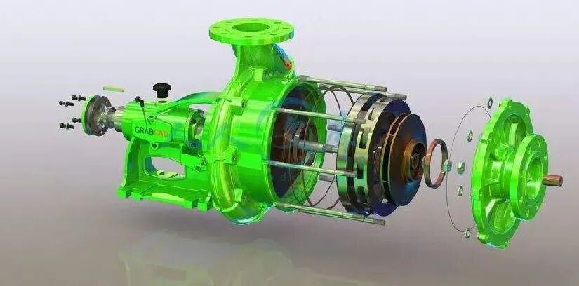

在离心泵的运行中,水泵空转是不允许的,广大用户对于离心泵的空转“谈虎色变”,之所以这样是因为对空转现象产生的原因不了解,也不懂如何很好的解决。其实离心泵在很短时间的空转是不会造成损害的(1分钟以内)。
离心泵空转的原因有:水泵的进口介质不充足或进水压力不够,或者水泵进水管道堵塞,或者水泵腔体内的空气没有排尽。
离心泵空转时,叶轮没有接触或很少接触介质,无法有效的做工,液体无法正常输送出去,这些都是做无用功。由于没有有效做功,电机所受的负荷非常小,产生电流也很小,对电机而言影响不会有什么,水泵空转对泵来说影响确实致命的。空转的水泵很容易汽蚀,对泵体与过流件造成损害;空转的水泵机械密封形式或填料密封形式空转,都会得不到液体的润滑,导致干磨,从而快速损坏;空转的水泵转子部件、泵体会发热,没有液体的降温,受热胀冷缩的作用那些狭小的间隙位置(如密封环)很容易咬死;空转的多级离心泵平衡盘没有谁的润滑,平衡盘将很快被烧死,损坏。
对离心泵空转的预警与维护时建议对离心泵的设计提高一个档次:
一、对离心泵的各个间隙位置进行处理,在允许条件下扩大,防止咬死;
二、对离心泵的轴进行特殊工艺处理,调质、热处理等,提高硬度,用挠性低的材料,防止空转时大幅度摆动而咬死;
三、使用不需要依靠液体介质润滑的机封、填料腔体;四、选用封闭式自润滑不用加油的轴承。
卧式自吸离心泵的泵腔相对于其他离心泵来说体积空间增大了,有一个可以存水的位置。自吸离心泵正常工作以前,腔体内要加满液体,运转前有一段自吸时间,这段时间不断的将空气排到泵体外,这段时间属于部分空转。
设置空转感应系统。通过现代化的设备对水泵进行实时监测,当离心泵出现空转时立马报警并自动停机,保护机组的安全。
