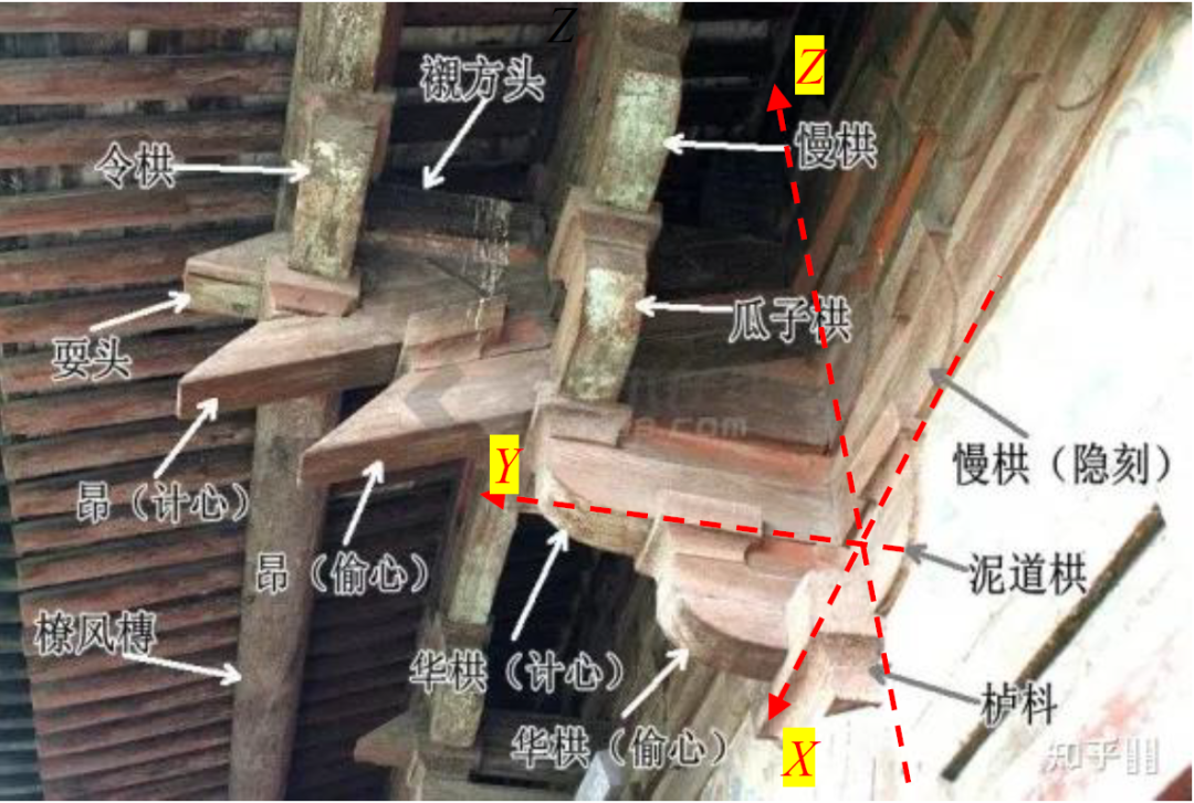

将屋顶载荷传递至立柱,增强了结构的稳定性。图1所示为山西平遥镇国寺万佛殿斗拱,为了描述方便建立图示坐标系,设X轴为房屋的面阔方向,Y为房屋的进深方向,Z为高度方向。所谓华拱即指Y轴方向的拱,负责向房屋内外出挑,X方向的拱为横拱,如图1中的令拱、慢拱等。
图1 斗拱坐标系示意图  来源:网络
制作斗拱时,最下面的华拱称为一跳华拱,再上一层称为二跳华拱,以此类推。“昂”在唐宋时期是一种斜向放置的“华拱”,到明清时演化为假昂,在华拱外侧增加了斜向下的昂首,只有装饰意义,而无结构意义。所谓计心与偷心,即看在华拱或昂上是否安装横拱。
宋《营造法式》中规定:“凡铺作逐跳上,下昂上亦同,安拱(指横拱,因为唐宋是称华拱为跳,横拱为拱)谓之‘计心’;若逐跳上不安拱,而再出跳或出昂者,谓之‘偷心’”。可见,图1中一跳华拱上没有横拱,为偷心造,二跳华拱上有横拱,即为计心造。头昂(三跳)上的也没有横拱,因此这里也是偷心,而二昂(四跳)上有横拱,为计心造。

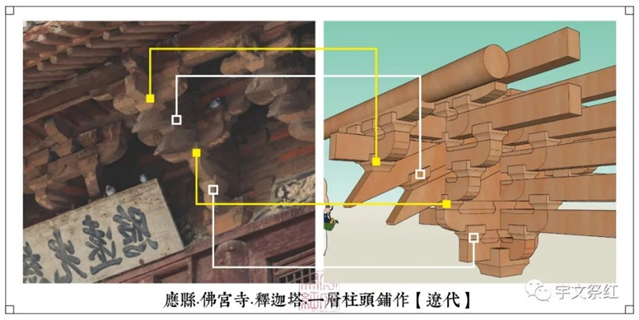

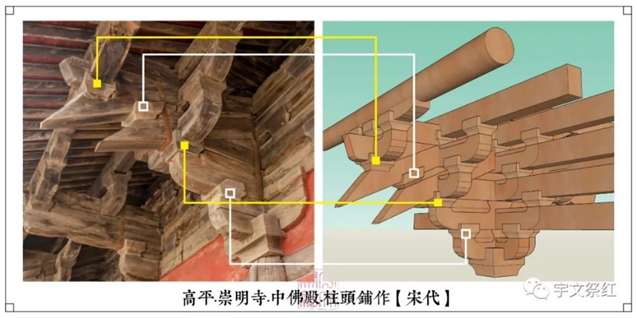

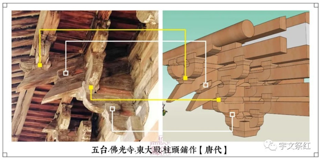

偷心造斗拱多在唐、宋时期的斗拱中见,而到了明清时期,偷心造的斗拱越来越少,计心造的斗拱越来越多。除图1所示偷心造斗拱外,建于唐代的五台山佛光寺、建于辽代的高平崇明寺中佛殿,以及应县佛宫寺释迦塔等建筑中也采用了偷心造斗拱,如图2(a)-(c)所示。
(a)
(b)
(c)
图2 采用偷心造的斗拱举例(黄线表示计心、白线表示偷心)

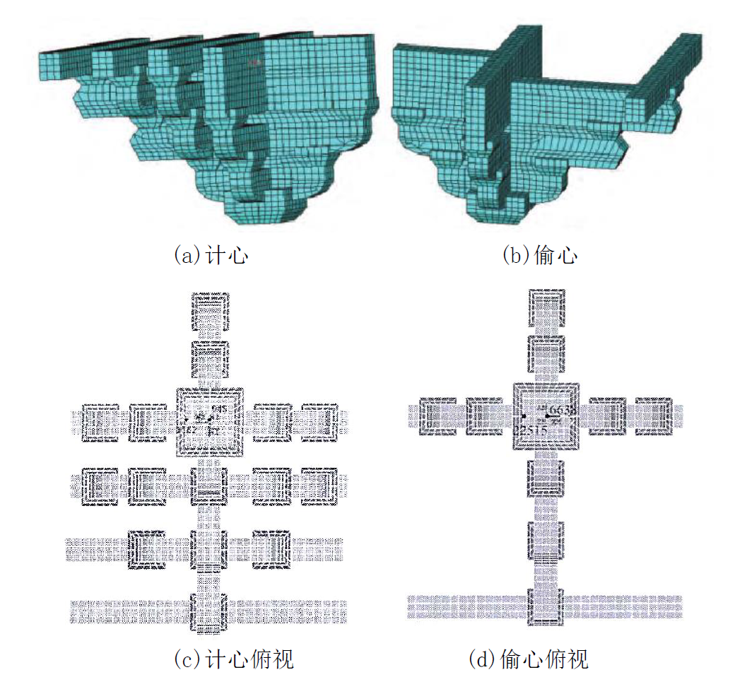

图3(a)-(d)所示为偷心造和计心造斗拱(模型为四川省射洪县饶益寺大佛点),相比较而言,由于计心造多采用了横拱,因此,其整体结构上更加稳定。此外,计心和偷心造在静、动力学特性上也有不同。
图3 偷心和计心造斗拱
王慧琴学位论文 2016

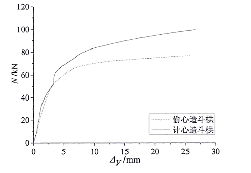

对图3所示的偷心和计心造斗拱进行了研究,发现在竖向载荷下,计心造斗拱有明显的强化阶段,可取得比偷心造更高的承载能力。
图4 偷心和计心造斗拱竖向载荷下的载荷-位移曲线

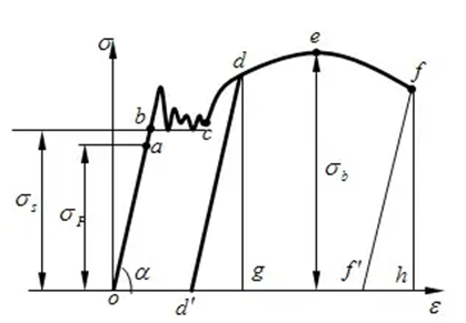

相比于偷心造,计心造还具有更加优秀的抗震能力。图5所示为低碳钢拉伸曲线,该曲线有四个阶段,弹性阶段(ob)、屈服阶段(bc)、强化(ce)和颈缩阶段(ef)。该曲线与ε轴围成的面积称为材料加载时所存储的应变能。如若材料被加载到d点,则其所存储的应变能为obdg所围成的面积。如果从d点卸载,载荷将以一条近似于ob斜率的直线减小为0,到达d'点。卸载过程材料释放应变能,大小为dd'以下面积d'dg。显然,从面积obdg到面积d'dg,中间少了个面积obdd',这部分能量实际上是由于材料发生塑性变形从而给消耗了。
图5 低碳钢拉伸曲线 来源:网络

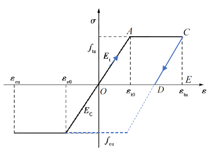

对于木材,可以将其简化为图6所示的理想弹塑性模型。假设材料从O点加载,假设材料从O点加载,到屈服点A后继续加载到C,然后从C点卸载到D点,则在这一过程中,木材所消耗的能量为面积OACD。可见,面积OACD越大说明结构的吸能效果越好。
图6 木材本构的理想弹塑性模型

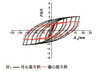

针对于图3所示的计心和偷心斗拱,先在竖向施加载荷进行约束后,然后在横向施加低周往复载荷,直至构件破坏,记录其载荷-位移曲线,如图7所示,该曲线也被称为滞回曲线。直观的看,计心造斗拱滞回曲线比偷心造滞回曲线所围成的面积略大,其耗能也将优于偷心造。
图7 计心和偷心造斗拱滞回曲线对比
潘毅等. 土木建筑与环境工程. 2017
