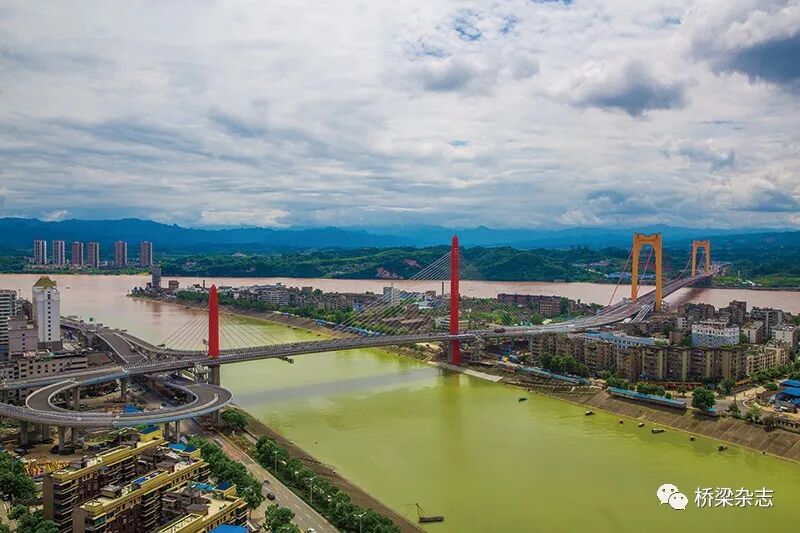

至喜长江大桥

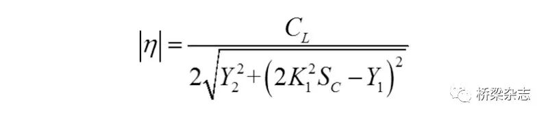

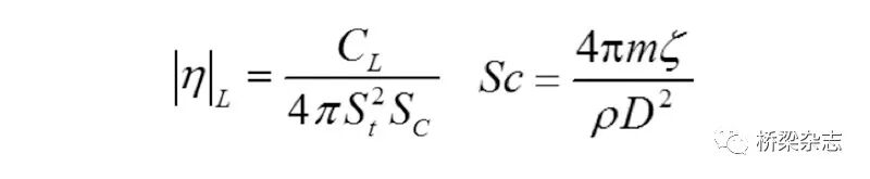

该方法是基于风洞试验为基础,采用经验线性涡振力学模型:
Y1、Y2为与断面形状有关的气动力系数,CL为动升力系数。无量纲振幅 y/D 为:
在假定不考虑自激力的情况下,经验线性涡激振子模型就退化为简谐涡激力模型。此时,无量纲振幅简化为:
从上述公式中可以看出,涡振最大振幅不仅与断面气动外形有关,还有各阶模态的振型阻尼和质量有关。如果各阶模态的阻尼比相等,模态质量相等,那么它们的涡振振幅也就相等。悬索桥基本满足上述条件,所以可以认为悬索桥各阶模态涡振振幅相等。

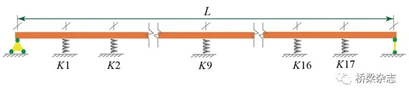

图1 多点弹性支承连续梁的气弹模型示意图
为了避开塔和缆索系统干扰,单纯研究加劲梁的涡激力跨向相关性与高阶模态振型变化之间的关系,本文提出了一种新型气弹模型——多点弹性支承连续梁的气弹模型。如图1所示,红色部分代表主梁为加劲梁,通过弹簧支撑来模拟刚度。通过加劲梁和合理调节弹簧支撑的刚度,可以实现气弹模型与原模型动力特性的等效。该模型设计方法中,已知某悬索桥的频率、振型:φr (x)=sinrπx/L (r=1, 2, …, m);未知参数为弹簧刚度Ki (i=1,2,..(N+1)/2)。通过建立方程,可以计算出第r阶模态的广义刚度和广义质量为:

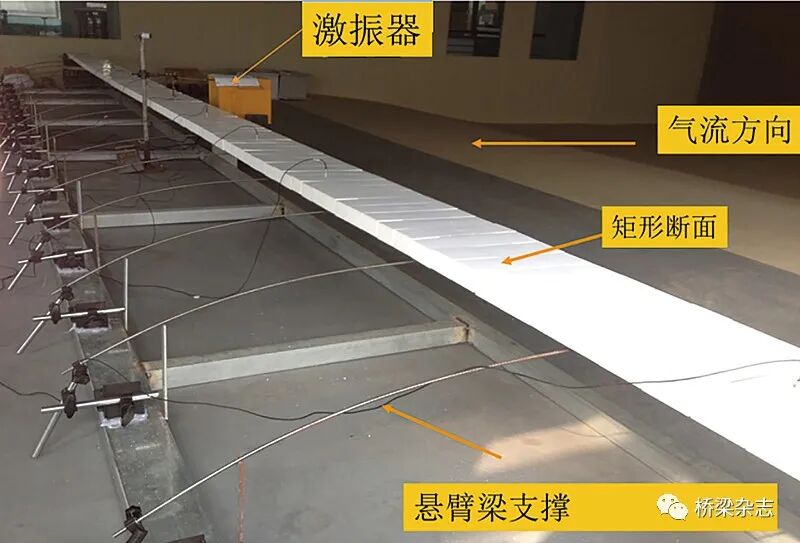

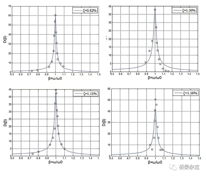

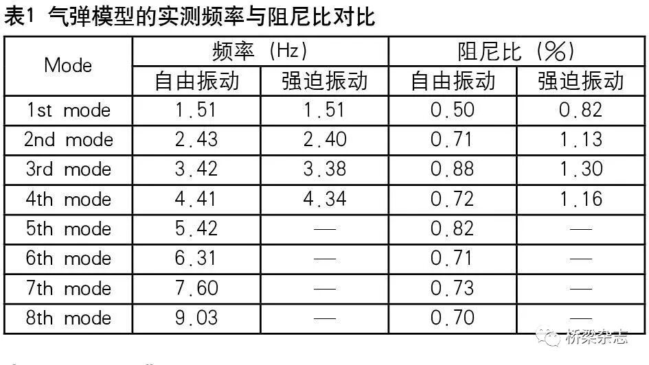

按照该方法可以设计制作宽高比为6的多点弹性支撑连续梁气弹模型,如图2。可以采用强迫振动激振法或者自由振动法,对气弹模型的频率、振型及阻尼比特性进行校验,此处不再赘述。图3给出了某个工况下的前4阶模态的频率响应函数,利用该频响函数,可以得到模态阻尼比,如表1。强迫振动法得到的阻尼比要高过自由振动法,反映了阻尼的振幅依存性。

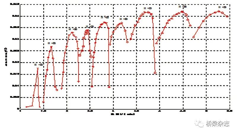

基于该模型,测定了各阶模态的涡振情况,图4给出了特定工况下各阶模态涡振的测试结果。从图中可知,高阶模态的涡振振幅基本相等;低阶模态振幅偏小,主要原因是紊流强度大则涡振振幅减小。如果扣除紊流影响,可以认为不同模态的振幅相同。
图4 无量纲化竖弯涡振振幅——风速曲线

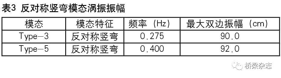

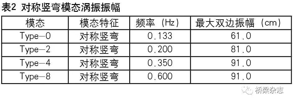

塔科马老桥是一座主跨853m的悬索桥,桥宽11.9m、梁高2.45m、垂跨比 1/12。从该桥报告的监测数据中整理出各阶模态的涡振振幅,并将对称模态和反对称模态进行分类处理(如表2、表3)。从表中可见,在对称竖弯模态涡振振幅中,最大双边振幅达到了91cm;反对称竖弯模态涡振振幅中,最大双边振幅达到90—92cm之间。可见,从塔科马老桥实测的大量数据看,各阶模态的振幅基本相同,高阶模态振幅甚至大于低阶模态振幅。

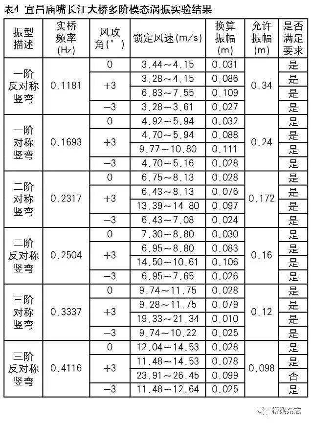

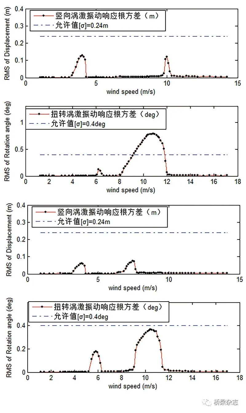

此外,运用悬索桥多阶涡振理论,笔者及研究团队对宜昌庙嘴长江大桥进行了涡振性能评估,并进行了1/50和1/25的加劲梁涡振模型风洞试验。该桥为主跨838m的悬索桥,采用开口钢混叠合梁,梁宽33m、高2.8m。需要强调的是,悬索桥是以缆索作为主要承重构件的一类桥梁,发生竖向振动时其刚度及耗能主要来自缆索,应谨慎选取悬索桥的阻尼比取值。1/25大比例模型涡振风洞试验结果如图5。
图5 1/25大比例模型涡振风洞试验结果
   (a)无气动措施 (b)有气动措施(两道下稳定板)
按悬索桥模态特征,利用1阶模态试验结果推算其他模态的涡振振幅。按照规范,如果换算的振幅,各阶模态广义质量和阻尼比相等的时候,那么它的振幅也基本相等,但容许值减小。从宜昌庙嘴长江大桥的实验结果看(表4),加劲梁成桥状态前五阶竖向涡激共振响应共振响应均满足规范要求。第6阶模态的竖向涡振振幅略大于限值,但其起振风速为23.9m/s,最大振幅对应的风速为25.4m/s,刚好在桥梁运营容许风速附近。

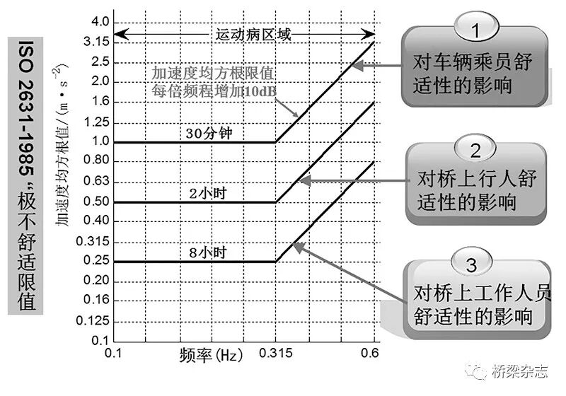

ISO-2631(1978, 1985, 1997)系列标准不仅仅考虑振幅的大小,还规定了频率的范围,考虑得更为全面(如图6)。比如,在低频大振幅振动的影响下,人体会出现不良的生理反应(如晕船);如果频率范围较高,人体则会出现烦躁、不舒适等不良的心理反应。

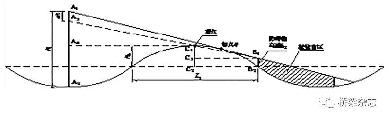

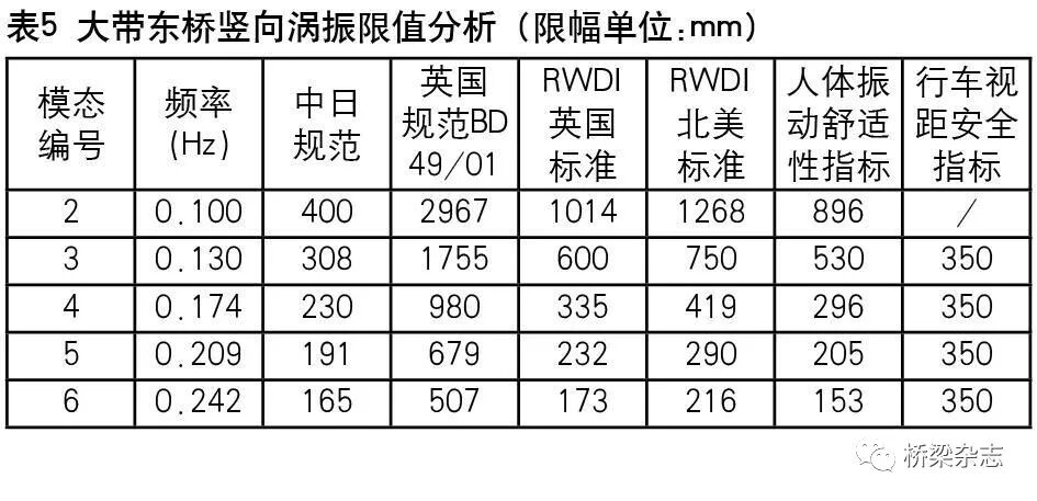

此外,还有从桥梁行车视距的角度考虑涡振限值。如图7所示,若满足行车安全性,必须保证从波峰到波谷的距离不能够超过0.35米。表5是以大带东桥的频率分布范围,对比了各个规范对涡振振幅的容许值。
图7 考虑桥梁行车视距的涡振限值简化分析

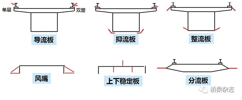

风致振动与结构外形有关,因此可以针对不同的断面类型进行气动性能优化,采用气动性能优良的拟流线型断面,或者附加各种可以提升桥梁抗风性能的部件(如图8),这些措施的优化目标需兼顾颤振与涡振性能。例如英国Severn二桥采用的是下稳定板控制涡振;丹麦的大带桥采用的是导流板控制涡振。
图8 提升桥梁抗风性能的部件

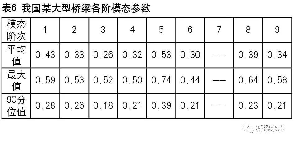

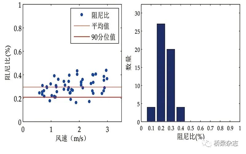

悬索桥固有阻尼很小,因此容易出现涡振,而且阻尼比随模态频率升高而降低。图9是研究人员依托我国某大型桥梁识别到阻尼比,各阶模态参数如表6。针对如此小的结构阻尼比,如果给结构增加阻尼的话,将会是一个抑制涡振非常有效的措施。
图9 某大型桥梁阻尼比
传统的方法是采用调谐质量阻尼器(TMD)抑制涡振。TMD是一种单模态的减振装置。但是对于悬索桥来说,该方法有很大的局限性。一方面,可行性差。每一个模态需要一组同频率的TMD减振,若要控制多达10个模态的悬索桥涡振,需要附加上千吨质量的多组TMD,施工难度及建设成本都很高。另一方面,实现难度大。千米级跨度悬索桥的竖向模态频率很低,TMD的弹簧刚度由频率唯一确定,低频竖向TMD在悬挂质量块后产生的弹簧静伸长公式为0.25/f2(m)。如果频率为0.2Hz,弹簧静伸长就是6.25m。这样的弹簧一是无法制作,二是钢箱梁内无法安装。采用杠杆原理可以解决这个问题,但结构非常复杂。因此,针对某些特定桥梁,必须采用其他方式来提高阻尼比。

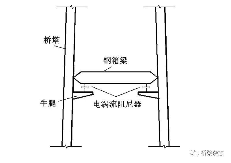

通过研究发现,多跨(两跨及以上)连续悬索桥的塔梁之间一般没有竖向支座,如我国的西堠门大桥、丹麦的大带桥、土耳其的1915大桥、韩国的李舜臣大桥等。针对这一种体系,笔者及团队提出了在塔和梁之间设置阻尼器,进而提高结构各阶模态阻尼比的方案。涡振时塔与加劲梁之间有较大的相对竖向位移,在此处设置竖向阻尼器可以显著抑制全桥加劲梁多个模态的竖向与扭转振动。
图10 竖向阻尼器设置方案

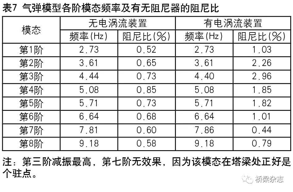

如图10所示,在北塔增设下横梁或牛腿,并与加劲梁之间设置竖向阻尼器,因为涡振时此处往往有竖向相对位移。工作时,估计最大阻尼力在20吨(200kN)左右。通过上述等效连续梁模型证实了方案的有效性和可行性。该方案也获得了发明专利。依据针对悬索桥涡振专门开发的多点弹性支撑连续梁气弹模型风洞试验,可以验证这一方案的有效性,如表7所示。
根据桥塔设置阻尼器的参数优化仿真分析可知,控制不同模态的阻尼器最优阻尼系数不同;控制高阶模态阻尼系数小,而且阻尼器对提升高阶模态阻尼比更为有效。为了优化阻尼系数,可以采用电磁铁产生阻尼力,针对各阶模态涡振进行半主动控制,使各阶模态的减振效果达到最优。
