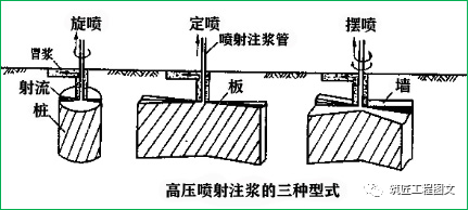

       高压喷射注浆就是利用钻机钻孔,把带有喷嘴的注浆管插至土层的预定位置后,以高压设备使浆液成为高压射流,从喷嘴中喷射出来冲击破坏土体。使土体与浆液搅拌混合,并按一定的浆土比例有规律地重新排列。浆液凝固后,便在土中形成一个固结体与桩间土一起构成复合地基,从而提高地基承载力,减少地基的变形,达到地基加固的目的。或连续搅拌形成一个具有止水作用的墙体。
       由于高压喷射注浆使用的压力大,因而喷射流的能量大、速度快。当它连续和集中地作用在土体上,压应力和冲蚀等多种因素便在很小的区域内产生效应,对从粒径很小的细粒土到含有颗粒直径较大的卵石、碎石土,均有巨大的冲击和搅动作用,使注入的浆液和土拌合凝固为新的固结体。
       高压喷射有 旋喷(固结体为圆柱状)、 定喷(固结体为壁状)和 摆喷(固结体为扇状)等三种基本形状。
