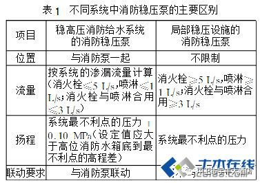

1、消防稳压泵
在稳高压消防给水系统中设有消防稳压泵,其作用是维持系统中平时的压力高于最不利点压力的要求。在临时高压消防给水系统的局部稳压设施中,设有局部设施的消防稳压泵,它用于满足系统灭火时局部最不利点的初期灭火的压力要求,起增压作用。
在消防稳压泵的流量和扬程选择上,两种系统也是不同的。消防稳压泵的流量应按系统的渗漏流量计算,消火栓给水系统宜为5L/S,自动喷水灭火系统宜为1L/S,消火栓给水系统与自动喷水灭火系统合用的消防稳压泵宜为3L/S。稳高压消防给水系统的消防稳压泵的扬程应大于消防泵的扬程。局部稳压设施的消防稳压泵,其扬程应保证顶层最不利处的室内消火栓和喷头的水压要求。
通常,系统的消防稳压泵和局部设施的消防稳压泵均要求设置备用消防泵(按互为备用设计)。除合用消防泵以外,室内消火栓给水系统与自动喷水灭火系统的消防稳压泵不得合用。
在控制方式上,稳高压消防给水系统的消防稳压泵应与消防泵联动,系统通过3个压力开关信号来控制,而局部稳压设施的消防稳压泵可不联动消防泵。

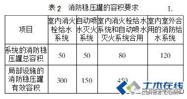

2、消防稳压罐
稳高压消防给水系统稳压罐的功能是维持系统的压力、减少消防稳压泵启动的频率,故系统对其有效容积没有特别的要求。
局部稳压设施设置消防稳压罐的目的是为扑灭初期火灾提供一定的水量。它起到高位消防水箱的部分作用,故局部稳压设施应设置消防稳压罐。
《规程》提出了消防稳压罐的容积要求,如表所示。

2、系统应设消防稳压罐。其总容积对室内消火栓给水系统不应小于50L/S,对自动喷水灭火系统不应小于50L/S,对室内消火栓给水系统和自动喷水灭火系统合用消防泵或稳压罐的给水方式不应小于80L/S。

1、系统应设消防稳压泵,并应设总容积不小于120L/S的消防稳压罐。
