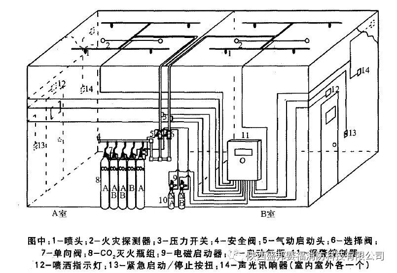

灭火系统的设置

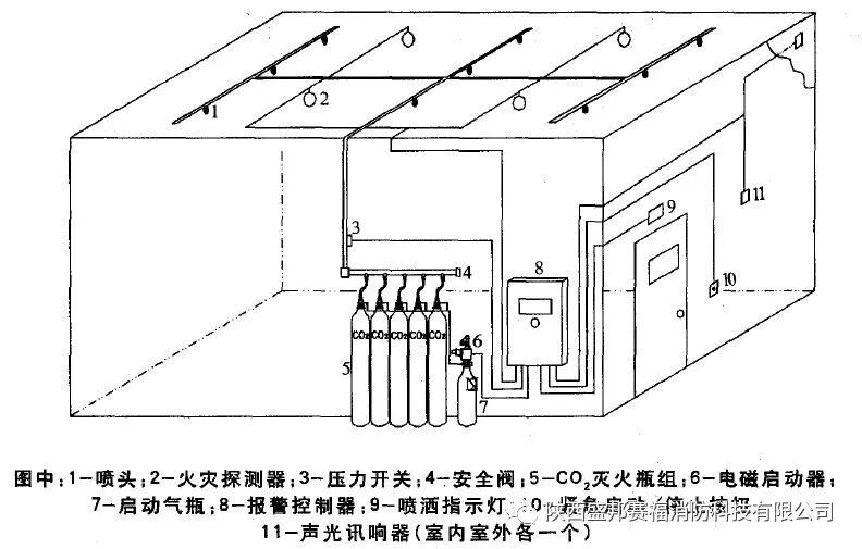

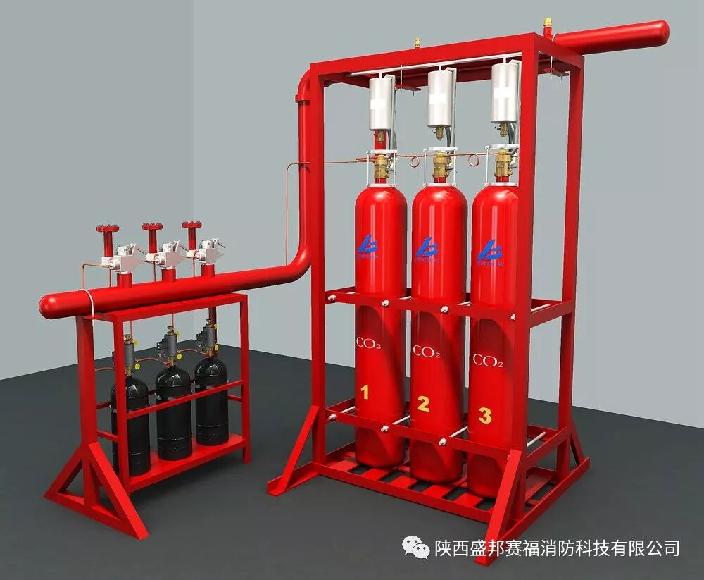

    高压二氧化碳气体灭火系统在设计时可根据防护区特点设计为单元独立系统或组合分配系统两种。

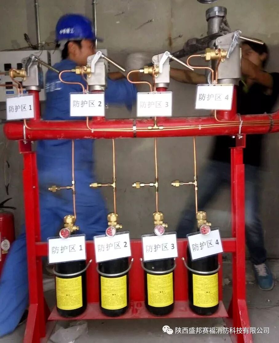

    单元独立系统:一个二氧化碳供应源,通过固定的管网和喷嘴,对一个防护区或保护对象实施保护。
    组合分配系统:一个二氧化碳供应源,通过固定的管网和喷嘴,对两个或两个以上的防护区或保护对象实施保护。
灭火系统设计特点
(1)布置合理,成本最低。采用单元独立运用系统与组合分配式系统相结合方式,即依据保护对象,采用局部应用灭火系统和全淹没灭火系统;
(2)具有独立火灾自动探测,自动报警及自动气体灭火功能,
(3)具有自动控制,手动控制和机械应急操作三种启动方式。
    I、自动控制方式下,系统在两级火灾探测器均动作后,自动启动并释放二氧化碳气体灭火;在开始释放气体前,有0~30s可调延时功能,轧机机架灭火不延时,同时在保护区内外可发出声光报警,以通知人员疏散撤离;
   Ⅱ、手动控制方式下,人员可在保护区外,利用紧急启动按钮启动二氧化碳灭火系统,气体释放前同样具有延时声光报警功能;
   Ⅲ、系统因电或控制装置故障等原因造成灭火系统无法启动时,可到瓶组间进行机械应急操作方式启动系统进行灭火;
   Ⅳ、采用自动控制或手动控制方式进行启动灭火时,在延时阶段,均可以在区域外利用手动紧急停止按钮终止系统的进一步动作;
   V、无论在哪种启动方式下,任一探测器的动作都会引起有效报警。

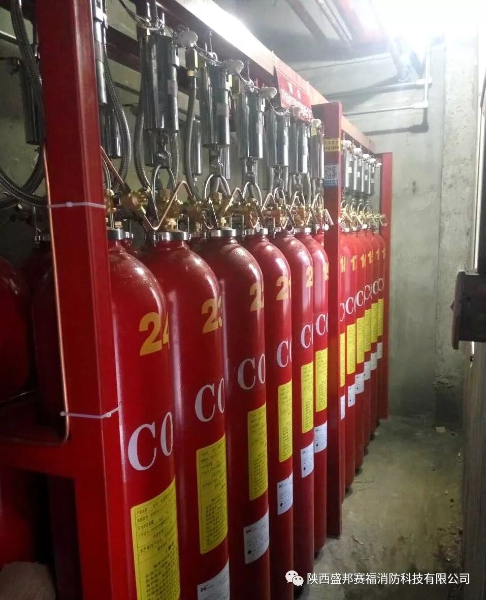

(4)二氧化碳储瓶均具有自动称重检漏功能和报警功能。当储存容器中充装的二氧化碳损失≥1O%时,自动给消防控制中心报警,以便及时补充灭火剂用量;
(5)系统报警灭火的所有动作均反馈到消防控制中心。

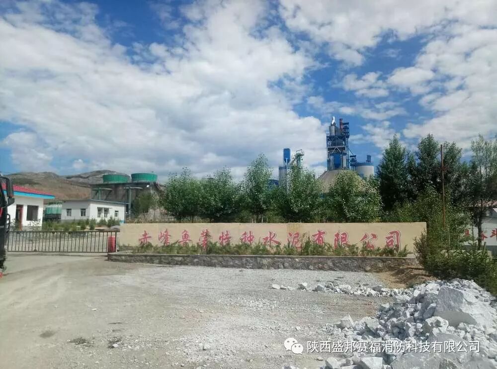

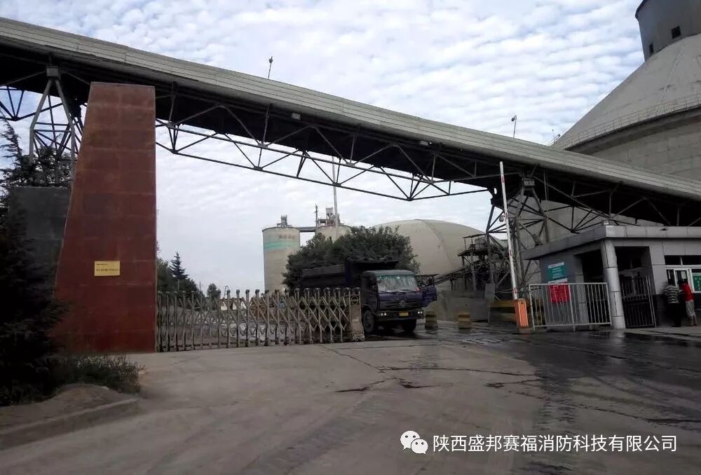

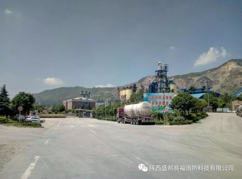

蒲城尧柏水泥厂项目
赤峰鲁蒙特种水泥有限公司项目
铜川水泥厂项目
