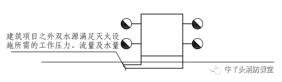

知识点:稳高压消防给水系统
2.1.2  高压消防给水系统  constant high pressure fire protection water supply system
    能始终保持满足水灭火设施所需的工作压力和流量,火灾时无须消防水泵直接加压的供水系统。

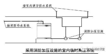

图片2.1.3  临时高压消防给水系统  temporary high pressure fire protection water supply system
    平时不能满足水灭火设施所需的工作压力和流量,火灾时能自动启动消防水泵以满足水灭火设施所需的工作压力和流量的供水系统。
2.1.4  低压消防给水系统  low pressure fire protection water supply system
    能满足车载或手抬移动消防水泵等取水所需的工作压力和流量的供水系统。

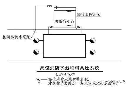

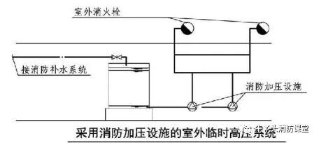

6.1.7 独立的室外临时高压消防给水系统宜采用稳压泵维持系统的充水和压力。

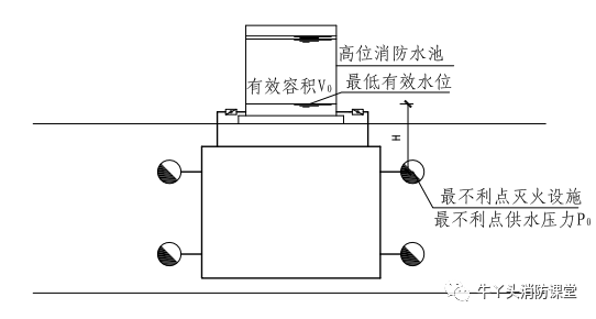

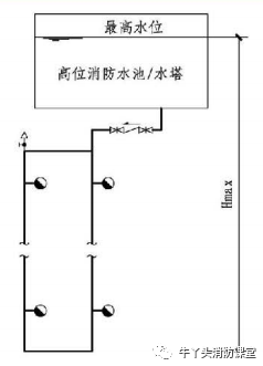

8.2.3 高压和临时高压消防给水系统的系统工作压力应根据系统在供水时,可能的最大运行压力确定,并应符合下列规定:
    1 高位消防水池、水塔供水的高压消防给水系统的系统工作压力,应为高位消防水池、水塔最大静压;
    2 市政给水管网直接供水的高压消防给水系统的系统工作压力,应根据市政给水管网的工作压力确定;
    3 采用高位消防水箱稳压的临时高压消防给水系统的系统工作压力,应为消防水泵零流量时的压力与水泵吸水口最大静水压力之和;

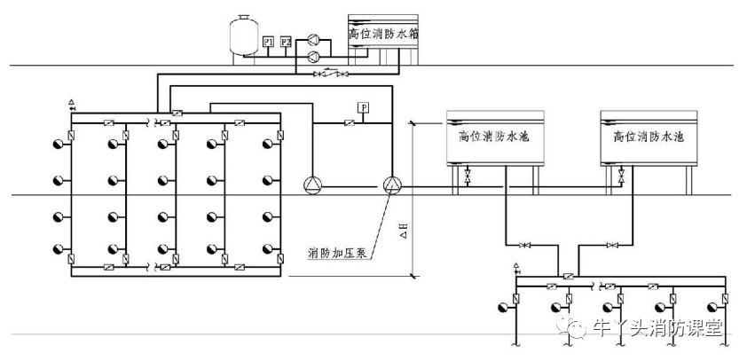

    4 采用稳压泵稳压的临时高压消防给水系统的系统工作压力,应取消防水泵零流量时的压力、消防水泵吸水口最大静压二者之和与稳压泵维持系统压力时两者其中的较大值。

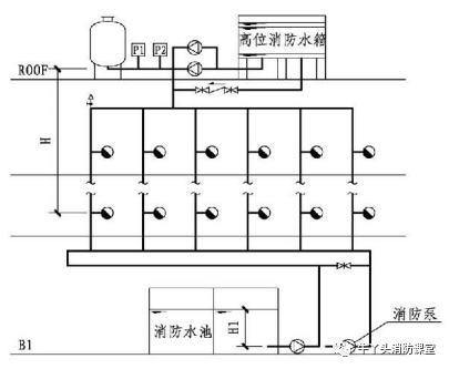

高压消防给水系统的系统工作压力(1)
高位消防水箱稳压的临时高压消防给水系统的系统工作压力(2)
注:图中水泵处阀器件略。
高位消防水箱稳压的临时高压消防给水系统的系统工作压力(3)
注:图中水泵处阀器件略。

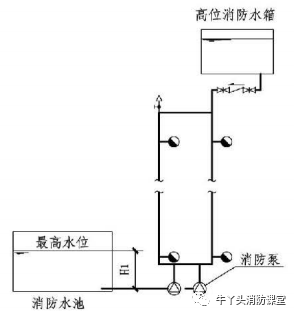

提示:
1.图(1)所示,高压消防给水系统的系统工作压力为Hmax。
2.图(2)、(3)所示,高位消防水箱稳压的临时高压消防给水系统的系统工作压力为Hmax=H1+H0,H0为水泵零流量时的扬程。

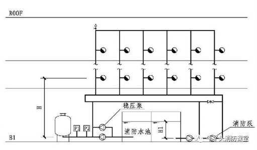

稳压泵置于屋顶的消防给水系统的系统工作压力(4)
稳压泵置于泵房的消防给水系统的系统工作压力(5)
注:图中水泵处阀器件略。
提示:
1.图
(4)所示为稳压泵置于屋顶的情况,此时系统工作压力为Hmax=H1+H0,系统的静压为P2+H。
2.图(5)所示为稳压泵置于消防泵房的情况,此时系统工作压力Hmax为H1+H0和P2的较大值,系统的静压为P2-H。
3.H0为消防水泵零流量时的
杨程。

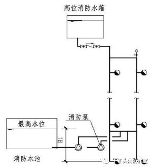

水泵不在系统最低位的消防给水系统的系统工作压力
注:图中水泵处阀器件略。
