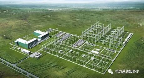

高压直流输电的整流站、逆变站均称为换流站;整流站将交流电变为直流电输出,逆变站将直流电变回交流电。而背靠背换流站是将高压直流输电的整流站和逆变站合并在一个换流站内,在同一处完成将交流变直流,再由直流变交流的换流过程。
图片 换流站的优点
1、输送相同功率时,线路造价低:交流输电架空线路通常采用3根导线,而直流只需1根(单极)或2根(双极)导线。因此,直流输电可节省大量输电材料,同时也可减少大量的运输、安装费。
2、线路有功损耗小:由于直流架空线路仅使用1根或2根导线,所以有功损耗较小,并且具有" 空间电荷"效应,其电晕损耗和无线电干扰均比交流架空线路要小。
3、适宜于海下输电:在有色金属和绝缘材料相同的条件下,直流时的允许工作电压比在交流下约高3倍。2根芯线的直流电缆线路输送的功率比3根芯线的交流电缆线路输送的功率大得多。运行中,没有磁感应损耗,用于直流时,则基本上只有芯线的电阻损耗,而且绝缘的老化也慢得多,使用寿命相应也较长。
4、系统的稳定性问题:在交流输电系统中,所有连接在电力系统的同步发电机必须保持同步运行。如果采用直流线路连接两个交流系统,由于直流线路没有电抗,所以不存在上述的稳定问题,也就是说直流输电不受输电距离的限制。
5、能限制系统的短路电流:用交流输电线路连接两个交流系统时,由于系统容量增加,将使短路电流增大,有可能超过原有断路器的速断容量,这就要求更换大量设备,增加大量的投资。直流输电时,就不存在上述问题。
6、调节速度快,运行可靠:直流输电通过晶闸管换流器能够方便、快速地调节有功功率和实现潮流翻转。如果采用双极线路,当一极故障,另一极仍可以大地或水作为回路,继续输送一半的功率,这也提高了运行的可靠性。
