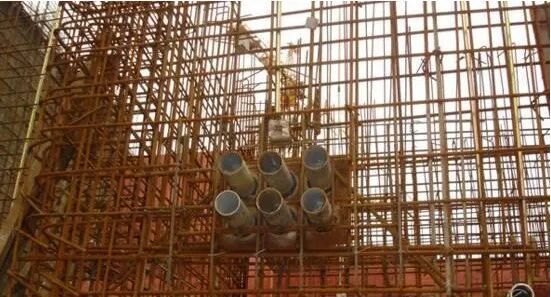

(一)预留预埋施工的质量控制
人防工程在土建结构施工阶段,涉及到各专业的预留预埋较多,在施工前应进行图纸会审,各专业分工明确。在结构施工过程中,各专业需要与土建施工密切配合,专业工长要做好过程控制和现场施工监督。为保证施工质量,工程施工中应对隐蔽工程作好记录,并应进行中间或分项检验,合格后方可进行下一工序的施工。

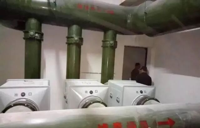

(1)凡用于人防工程的人防专用防护、防化设备竣工验收前应安装到位,且必须采用国家人防定点厂家的产品,由具有人防安装资质的单位进行安装。

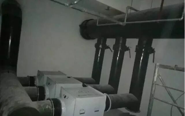

(2)从清洁区开始第一道手动密闭阀至工程口部的管道及配件,应采用厚度2-3mm的钢板焊接制作。其焊缝应饱满、均匀、严实。
(3)染毒区的通风管道应采用焊接连接。通风管道与通风设备及密闭阀应采用带密封槽的法兰连接,其接触应平整;法兰垫圈应采用整圈无接口橡胶密封圈,橡胶厚度不应小于4mm。
(4)设备安装前应仔细检查安装方向是否正确,特别注意手动密闭阀的安装,阀门上箭头标志方向应与冲击波的方向一致,故在进风口阀门上箭头指向进风方向,而在排风口却逆向排风方向。
(5)对于一些细小检测设备也应注意不得漏装。如室内外压差测量装置(位于风机房或防化值班室)、气密测量管(位于工程口部)及放射性监测管、压差测量管、尾气取样管、增压管等(位于口部进风管上)。在施工过程中要根据图集《07FK02》确认其具体安装位置及作法进行安装。

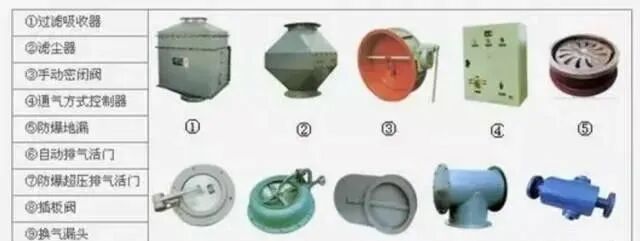

1. 脚踏电动两用风机安装,应符合下列要求 :风机及其附件应无缺损;脚踏、电动两用风机的机座可采用预埋钢板固定;脚踏、电动两用风机的支架应平正,其节点应采用焊接;风机运转时,应无卡阻和松动现象;电气装置的接地应符合设计要求。
2.防爆波悬板活门安装,应符合下列要求
活门座与胶板粘贴应牢固、平整,其剥离强度不应小于0.5MPa;悬摆板应启闭灵活,能自行开启到限位座,且开口朝下;悬摆板关闭后与活门座胶板应贴合严密;活门座胶板不得涂抹油漆。
3.给水排水设备安装
口部冲洗阀安装,应符合下列要求 :暗装管道时,冲洗阀不应突出墙面;明装管道时,冲洗阀应与墙面平行;冲洗阀配用的冲洗水管和水枪应就近设置。
防爆波闸阀安装,应符合下列要求:
闸阀宜在防爆波井浇筑前安装。闸阀与管道应采用法兰连接;闸阀的阀杆应朝上,两端法兰盘应对称紧固。闸阀应启闭灵活,严密不漏。闸阀开启方向应标示清晰,止回阀安装方向应正确。
(3)防爆防毒化粪池管道安装,应符合下列要求:
进、出水管应选用给水铸铁管。铸铁管应无裂纹、铸疤等。三通管应固定牢固、平直,其上部应用密闭盖板封堵。
(4)排水水封井管道安装,应符合下列要求:水封井盖板应严密,并易于开启;进、出水管安装位置应正确,接头应严密牢固;进、出水管的弯头应伸入水封面以下300mm。
(5)排水防爆波井的进、出水管管口应用钢筋网保护。网眼宜为30mm×30mm;钢筋网宜采用直径为16~22mm的钢筋焊接制作。
