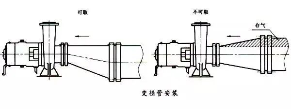

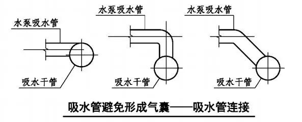

3)消防水泵吸水管与吸水总管未说明管顶平接。

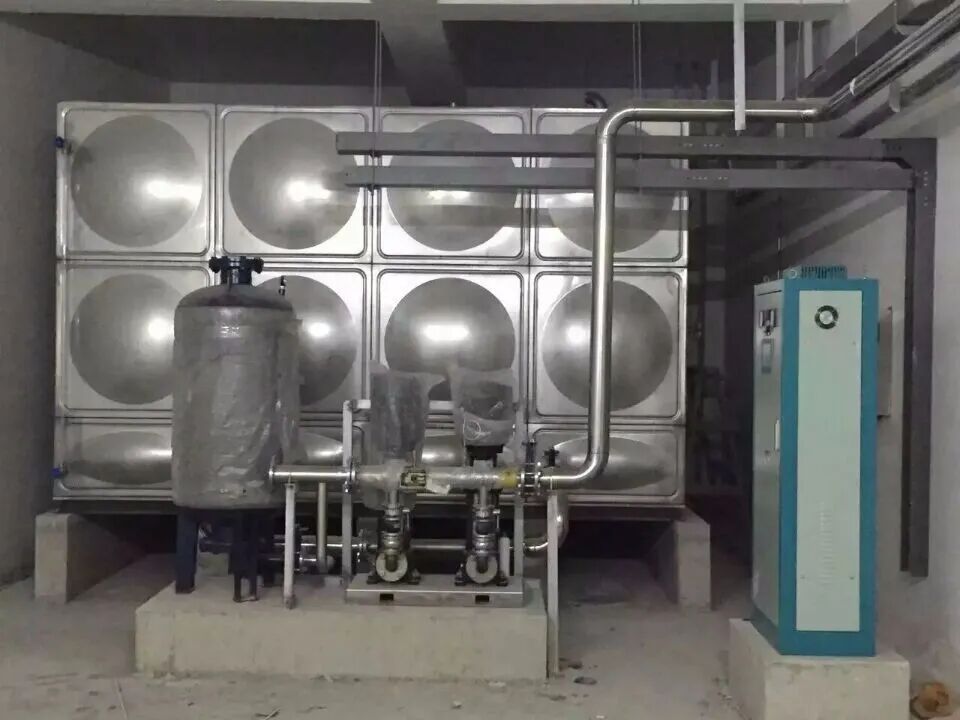

5、生活水箱间:
1)水箱距墙不满足安装距离 700mm,水箱无水位监视和溢流报警装置,人孔未加锁、通气管无防虫网。
2)水泵吸水管与吸水母管未说明采用管顶平接。

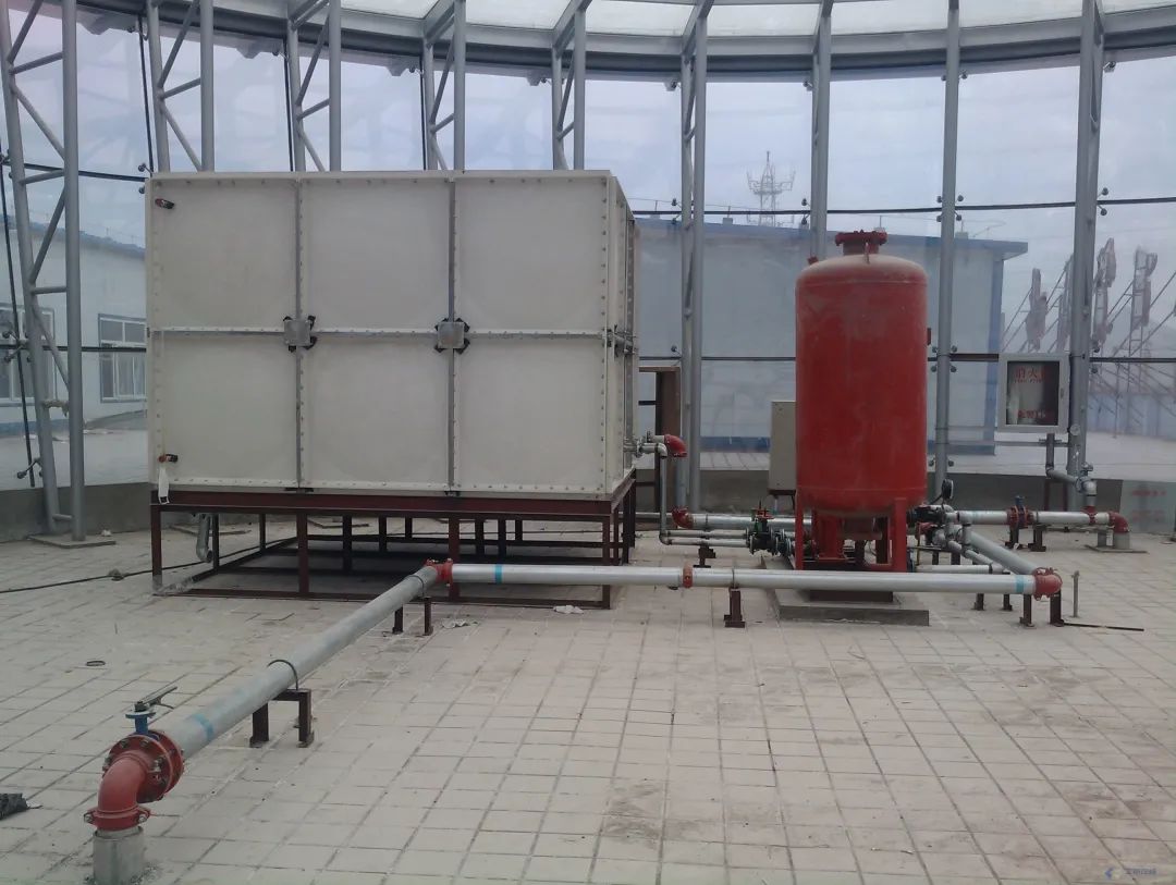

6、屋顶水箱间:
1)消防水箱未标注最高、最低报警水位。
2)消防水箱、太阳能水箱未分别计量。
