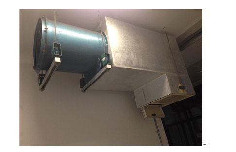

五、风机设置
1. 机械加压送风系统
1)机械加压送风风机宜采用轴流风机或中、低压离心风机。
2)送风机的进风口应直通室外,且应采取防止烟气被吸入的措施。
3)送风机的进风口宜设在机械加压送风系统的下部。
4)送风机的进风口不应与排烟风机的出风口设在同一面上。当确有困难时,送风机的进风口与排烟风机的出风口应分开布置,且竖向布置时,送风机的进风口应设置在排烟出口的下方,其两者边缘最小垂直距离不应小于6.0m;水平布置时,两者边缘最小水平距离不应小于20.0m。
5)送风机宜设置在系统的下部,且应采取保证各层送风量均匀性的措施。
6)送风机应设置在专用机房内,送风机房应符合相关规定。
7)当送风机出风管或进风管上安装单向风阀或电动风阀时,应采取火灾时自动开启阀门的措施。
2. 机械排烟系统
1)排烟风机宜设置在排烟系统的最高处,烟气出口宜朝上,并应高于加压送风机和补风机的进风口,两者垂直距离或水平距离应符合相关规定。
2)排烟风机应设置在专用机房内,,且风机两侧应有600mm以上的空间。
3)对于排烟系统与通风空气调节系统共用的系统,其排烟风机与排风风机的合用机房应符合下列规定:
  • 机房内应设置自动喷水灭火系统。
  • 机房内不得设置用于机械加压送风的风机与管道。
  • 排烟风机与排烟管道的连接部件应能在280℃时连续30min保证其结构完整性。
4)排烟风机应满足280℃时连续工作30min的要求,排烟风机应与风机入口处的排烟防火阀连锁,当该阀关闭时,排烟风机应能停止运转。

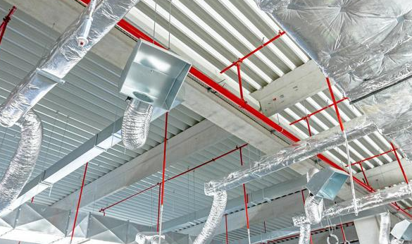

六、管道相关要求
1. 机械加压送风系统
1)竖向设置的送风管道应独立设置在管道井内,当确有困难时,未设置在管道井内或与其他管道合用管道井的送风管道,其耐火极限不应低于1.00h。
2)水平设置的送风管道,当设置在吊顶内时,其耐火极限不应低于0.50h。当未设置在吊顶内时,其耐火极限不应低于1.00h。
3)机械加压送风系统的管道井应采用耐火极限不低于1.00h的隔墙与相邻部位分隔,当墙上必须设置检修门时应采用乙级防火门。
2. 机械排烟系统
1)排烟管道及其连接部件应能在280℃时连续30min保证其结构完整性。
2)竖向设置的排烟管道应设置在独立的管道井内,排烟管道的耐火极限不应低于0.50h。
3)水平设置的排烟管道应设置在吊顶内,其耐火极限不应低于0.50h;当确有困难时,可直接设置在室内,但管道的耐火极限不应小于1.00h。
4)设置在走道部位吊顶内的排烟管道,以及穿越防火分区的排烟管道,其管道的耐火极限不应小于1.00h,但设备用房和汽车库的排烟管道耐火极限可不低于0.50h。
5)当吊顶内有可燃物时,吊顶内的排烟管道应采用不燃材料进行隔热,并应与可燃物保持不小于150mm的距离。
6)设置排烟管道的管道井应采用耐火极限不小于1.00h的隔墙与相邻区域分隔;当墙上必须设置检修门时,应采用乙级防火门。

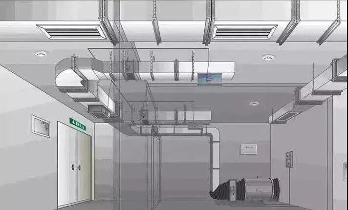

防排烟系统原理图
https://ziliao.co188.com/d28549.html
