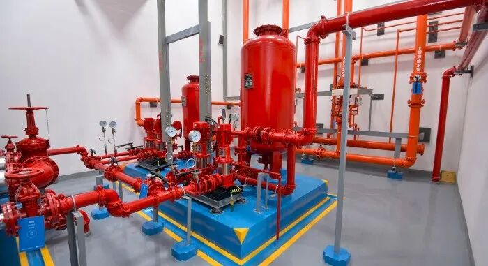

2 消防水池的容积不足且液位不全或设置有误
【相关标准】《消防给水及消火栓系统技术规范》GB50974-2014第 4.3.9 条:消防水池的出水、排水和水位应符合下列规定:1 消防水池的出水管应保证消防水池的有效容积能被全部利用;2 消防水池应设置就地水位显示装置,并应在消防控制中心或值班室等地点设置显示消防水池水位的装置,同时应有最高和最低报警水位。
【提示】消防水池的有效水深是设计的最高水位至消防水池(箱)最低有效水位之间的距离,其有效容积是最低有效水位至最高水位间的水池容积,消防水池的出水管的设计应能保证有效容积全部利用。消防水池应设置液位计等就地水位显示装置,并应在消防控制中心或值班室等地点设置显示消防水池水位的装置。消防水池的报警液位不应缺失或有误;部分设计师将最高、最低报警液位等同于最高、最低液位,这是不对的。

4 消防水泵的水管设置有误
【相关标准】《消防给水及消火栓系统技术规范》GB50974-2014第 5.1.13 条:离心式消防水泵吸水管、出水管和阀门等,应符合下列规定:1 一组消防水泵,吸水管不应少于两条,当其中一条损坏或检修时,其余吸水管应仍能通过全部消防给水设计流量;2 消防水泵吸水管布置应避免形成气囊;3 一组消防水泵应设不少于两条的输水干管与消防给水环状管网连接,当其中一条输水管检修时,其余输水管应仍能供应全部消防给水设计流量;4 消防水泵吸水口的淹没深度应满足消防水泵在最低水位运行安全的要求,吸水管喇叭口在消防水池最低有效水位下的淹没深度应根据吸水管喇叭口的水流速度和水力条件确定,但不应小于 600mm ,当采用旋流防止器时,淹没深度不应小于 200mm。
【提示】规范明确一组消防泵的吸水管不可以少于两条;不少于两条的输水干管与消防给水环状管网连接;吸水管喇叭口在消防水池最低有效水位下的淹没深度不小于 600mm,采用旋流防止器时,淹没深度不应小于 200mm;这些规范均有明确要求,且是强条,必须严格执行。
