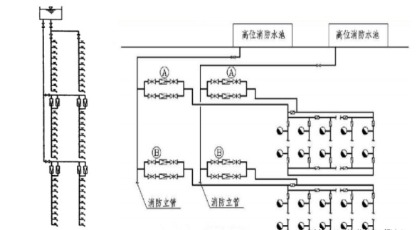

①采用消防水泵串联分区供水时,宜采用消防水泵转输水箱串联供水方式,当消防水泵直接串联时,当低区系统灭火时,开启低区消防水泵;高区消火栓开启后,转输泵先启动供水,然后高区消防水泵启动,加压输送至高区消防管网。如图所示:
这种分区供水方式的要求如下:转输泵先于高区泵(供水泵)启动,转输泵和低区供水泵应分别设置,低区系统可以设置低区高位消防水箱,也可以通过减压阀组共用高区的高位消防水箱,减压阀组应设置备用减压阀。应校核系统的供水压力,并应在串联消防水泵的出水管上设置减压型倒流防止器,但是要注意的是,管网供水压力会因接力水泵在小流量高扬程时出现最大扬程叠加,管道系统的设计强度应满足此要求,因此必须符合校对,对于局部分区水压过大的情况,可以结合减压分区处理或采取局部减压措施,常见的局部减压措施是采用减压型消火栓,请注意:这种给水方式中,也有竖向各区由水泵直接串联向上的给水方式,低区消防水泵(兼转输泵)先启动供水,然后高区消防水泵启动,从低区管网取水,加压输送至高区管网。

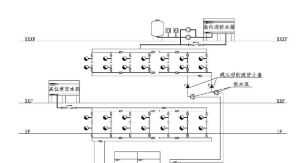

但是实际上,这种水泵直接串联分区供水引起的超压问题,很难准确掌控,因此提倡使用转输水箱再由水泵提升的间接串联给水方式,如下图所示:
过程如下:当高区消火栓开启后,高区消防水泵从转输水箱取水,加压输送至高区消防管网,高区消防水泵启动以后,再启动转输泵向转输水箱供水。
这种分区供水方式的要求如下:
转输水箱的有效储水容积不应小于60m?。
转输水箱可同时作为低区的高位消防水箱,转输水箱兼作高位消防水箱时,如高位消防水箱的有效储水容积小于60m?,可仍按60m?,若超过60m?,应以较大值为准。在这种情况可以共用屋顶消防水箱。
串联转输水箱的溢流管宜连接到消防水池,溢流水宜排到下方的消防水池内,
启泵次序:从转输水箱吸水的供水泵先启动,转输泵后启动。转输水箱应设自动补水管,不可用转输管道兼做补水管。否则,会有自动停泵,补水管可以从高位消防水箱引入或增设补水泵等其他可靠的补水措施,对于局部分区水压过大的情况,可以结合减压分区处理或采取局部减压措施,常见的局部减压措施是采用减压型消火栓。

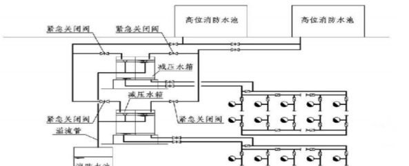

②当采用减压水箱消防给水系统时,减压水箱减压消防给水系统是分区设置减压水箱,水泵统一加压至高位消防水箱(高位消防水池),再由高位消防水箱(高位消防水池)输送至分区减压水箱进行减压的供水形式。当某分区的消火栓启动时,消防水泵将水输送至高位消防水箱(高位消防水池),高位消防水箱(高位消防水池)再输送至对应分区的减压水箱,减压水箱通过管网供水至消火栓。这种分区供水方式供水可靠,但所有用水都要输送至最高水箱在下降,能源消耗大,最主要的问题还是高位消防水箱(高位消防水池)占地面积大。
采用减压水箱减压分区供水时应符合下列规定:
1减压水箱的有效容积不应小于18m?,且宜分为两格;
2 减压水箱应有两条进、出水管,且每条进、出水管应满足消防给水系统所需消防用水量的要求;
3 减压水箱进水管的水位控制应可靠,宜采用水位控制阀;
4 减压水箱进水管应设置防冲击和溢水的技术措施,并宜在进水管上设置紧急关闭阀门,溢流水宜回流到消防水池。如果减压水箱进水管压力过高,建议采用淹没出流并设置水位控制器控制进水。

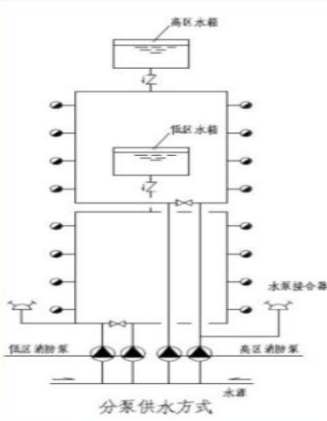

④消防水泵并行分区供水是指每分区分别设置消防水泵,高区设置高区消防水泵,低区设置低区消防水泵,各分区的高位消防水箱可以独立设置,也可以通过减压阀组共用消防水箱,减压阀组应设置备用减压阀。如图所示:
消防水泵并行分区供水的优点是各分区独立运行,互不干扰,简单可靠,这种分区方式的控制相对简单,以消火栓系统为例,当低区系统灭火时,开启低区消防水泵,高区系统灭火时,开启高区消防水泵。在消防水泵并联分区系统中,对于局部水压过大的情况,可以结合减压分区处理或采取局部减压措施,常见的局部减压措施是采用减压型消火栓。
