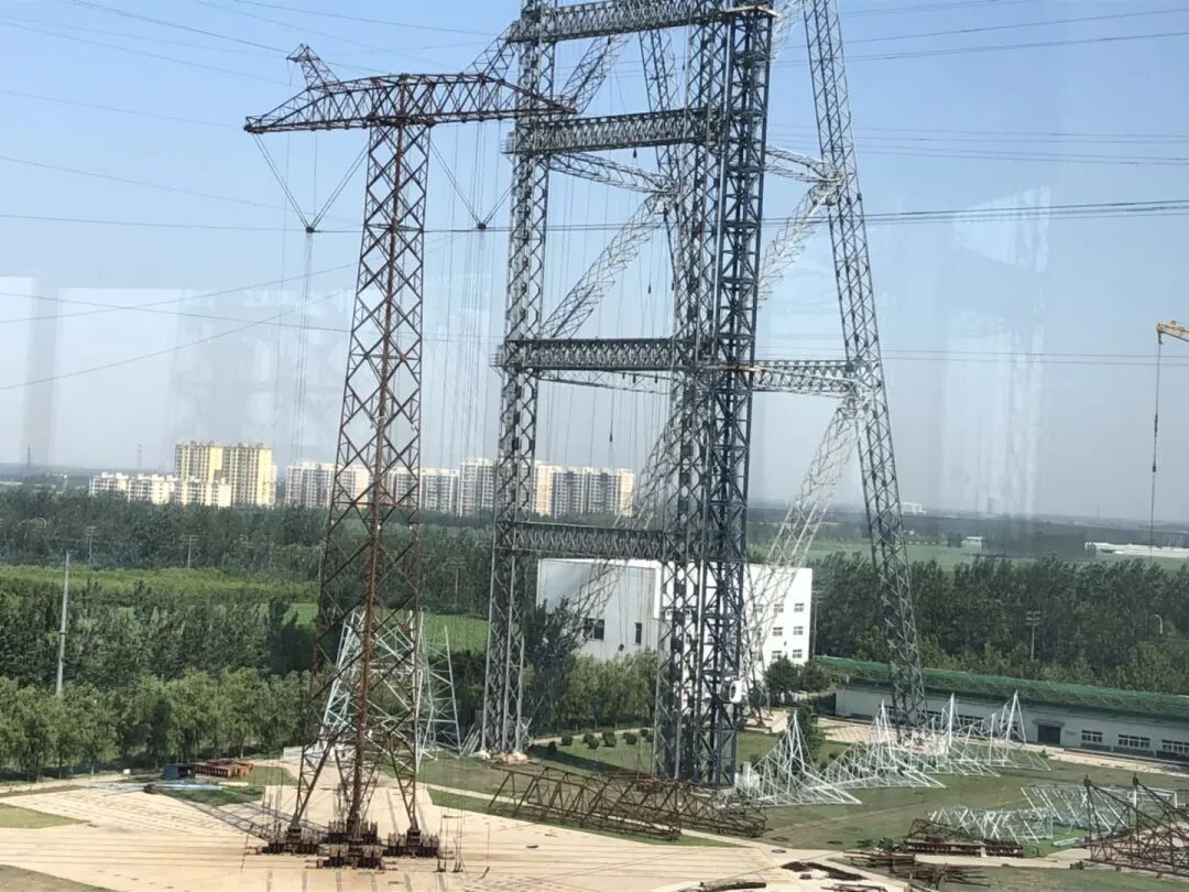

随着我国特高压线路的广泛建设,大量线路路径经过特别陡峭山区(尤其是尖峰、刃脊地形),普通铁塔难以选立,这往往成为制约线路路径选择的关键因素。窄基塔作为特高压输电线路中的一种新塔型,由于其塔身横断面尺寸 和塔腿根开相对常规塔型缩小较多、铁塔占地面积小,成为解决这一棘手问题的有效方法。下图为喀斯特地貌,山脊狭窄。
工程问题
窄基塔是相对普通铁塔而言的,普通铁塔高度与根开之比为4~6,窄基塔可达到10或更高。由于根开缩小,窄基塔更具柔性,使其成为风敏感性结构,且风荷载是主要控制荷载。然而我国现行规范并未对窄基塔的抗风设计参数有相关规定,规范中的风振系数计算公式无法直接套用。

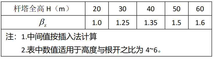

《杆塔技术规定》[5]风振系数的规定
当全塔高不超过60m时,按照表1的规定选用,全高采用一个系数;当杆塔全高超过60m时,应按照《荷载规范》GB50009采用由上到下逐段增大的数值,加权平均值不应小于1.6。
表1 自立式杆塔风荷载调整系数

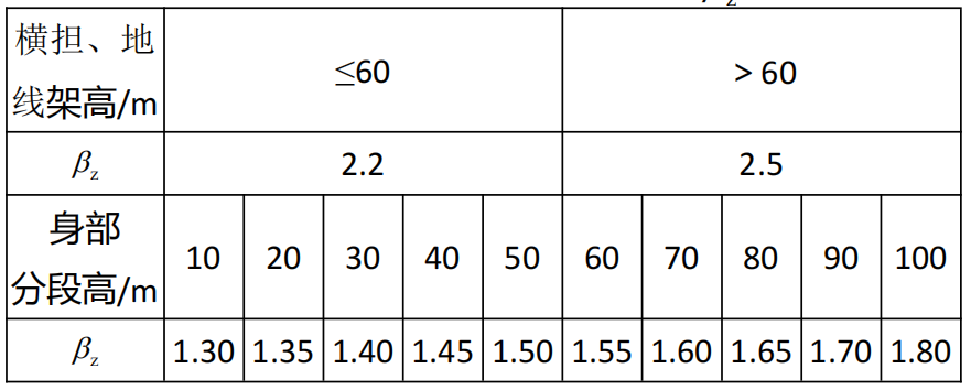

《特高压线路规范》[6] [7]条文说明规定
单回路杆塔可参考表2取值,规范参照了±800kV向家坝至上海特高压直流线路工程经验;双回路杆塔参考表3取值,规范参考特高压淮南-上海特高压交流线路工程经验。
表2 单回路杆塔风荷载调整系数βz
表3 双回路杆塔风荷载调整系数βz

《杆塔技术规定》中插值表格适用于数值适用于高度与根开之比为4~6的铁塔,但窄基塔一般都会超过这个限值。

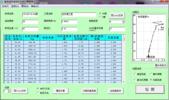

图1 调用ANSYS做风振分析的小程序

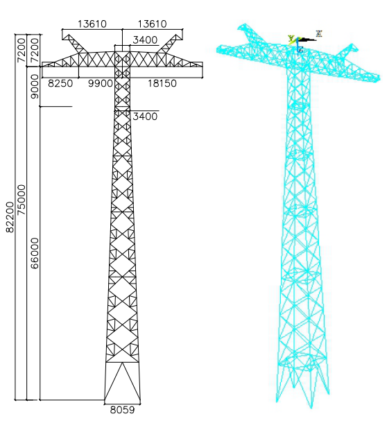

某特高压直流工程窄基塔总高度为82.2m,呼高为75m,平均风速为27m/s。塔身平面形状为正方形,基础根开为8.06m。文献[12]分析表明,导地线对塔架的自振频率影响较小,本文采用单塔有限元模型计算窄基塔的自振频率。本文采用全梁系单元模型,全塔结构的单线图及三维模型图如图2所示。
图2 窄基塔单线图和有限元模型图

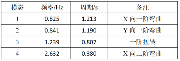

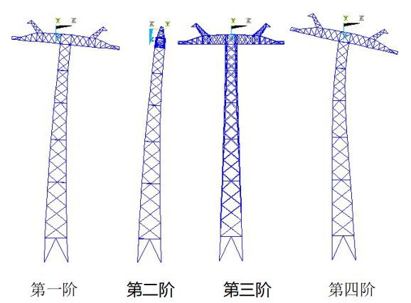

采用有限元软件对杆塔结构体系进行分析,由于窄基塔结构振型较为稀疏,因此重点考虑窄基塔的前四阶振型。表3和图3分别给出了窄基塔的前四阶振型对应的自振频率和模态图。
表3  窄基塔前四阶频率
图3 窄基塔前四阶模态
根据模态分析结果可以发现,对于窄基塔结构的振动响应以第一、二阶弯曲模态为主,第三阶扭转模态及其后的各阶响应的贡献均相对较小,基本可以忽略。这一点与常规输电铁塔规律一致。

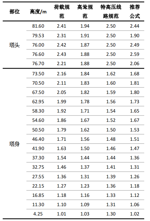

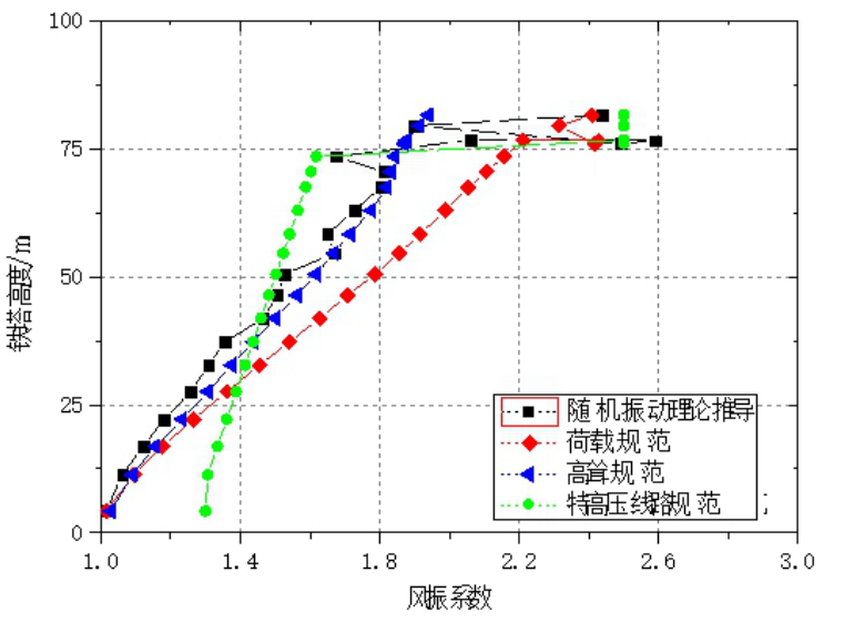

按照本文推荐的基于随机振动理论的风振系数计算方法编制程序,可计算得到各塔身分段的风振系数。表4种给出了依据《荷载规范》、《高耸规范》、《特高压线路规范》和推荐公式(根据随机振动理论推导)等不同计算方法得到的风振系数值。
表4 风振系数计算值对比
注:塔头代表横担和地线架的统称。
图4 风振系数对照图
通过图4和表4对比可知:
(1)通过《荷载规范》和《高耸规范》计算得到的风振系数基本呈线性分布,而本文推荐公式和采用《特高压线路规范》插值得到的风振系数在横担部位计算值会发生突变。产生差异的原因是《荷载规范》和《高耸规范》推荐计算方法均是基于体型和质量沿高度均匀分布的高耸结构假设进行的推导,无法考虑窄基塔在横担处体型和质量发生突变的情况。
(2)对塔头而言,相对于推荐公式计算结果,《荷载规范》和《高耸规范》的计算值总体偏小,《特高压线路规范》插值则总体偏大,但在部分塔头段也有偏小的情况。因此对于塔头部位,相对于推荐公式窄基塔采用《荷载规范》、《高耸规范》计算结果和《特高压线路规范》插值可能偏于危险。
(3)对塔身而言,《荷载规范》和《高耸规范》计算结果相对于推荐公式计算结果偏大;塔身小于40m时,采用《特高压线路规范》插值比推荐公式计算偏大;塔身大于等于40m时,采用《特高压线路规范》插值比推荐公式计算偏小;因此对于塔身部位,相对于推荐公式窄基塔采用《荷载规范》和《高耸规范》计算结果可能偏于保守,而采用《特高压线路规范》插值可能偏于危险。
