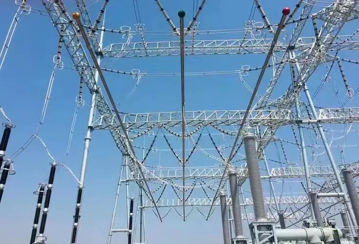

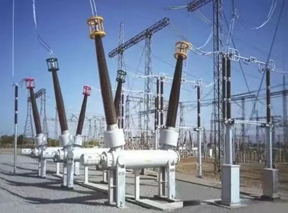

我们通常所说的电气一次设备是指直接用于生产、输送和分配电能的高压电气设备,例如发电机、电动机、主变压器、断路器等,它们就像是人身体上器官,是可以直观看见的设备。
 电气一次设备根据其在变电站中的作用可以分为以下五类:
 变换设备

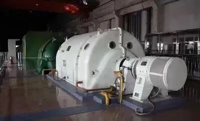

发电机:用于生产和转换电能的设备,例如发电机。
控制设备

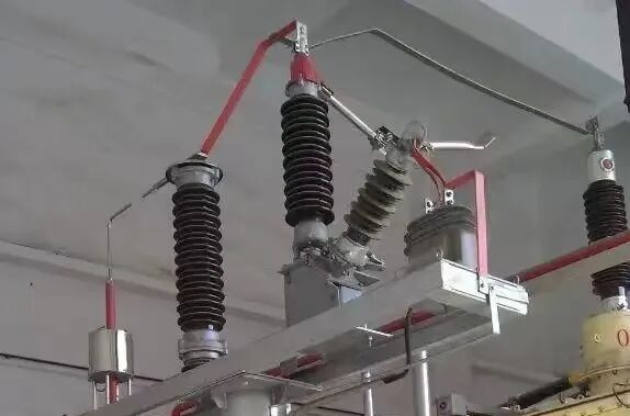

断路器:接通或断开电路的开关电气,例如断路器。

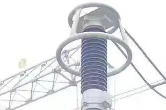

避雷器
保护设备:限制故障电流和防御过电压的设备,例如避雷器。

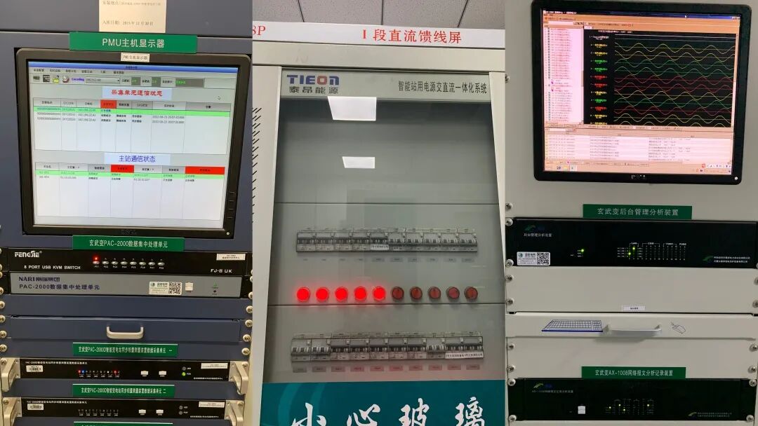

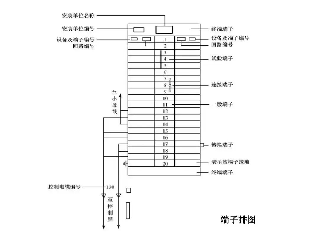

就像人体不能没有免疫系统,电气二次设备更像是人体内的经络和血管,将一次设备连接起来,也像是免疫系统,对一次设备进行保护。二次设备的工作是对一次设备进行监测、控制、调节、保护以及给工作人员提供必要的指挥信息,包括熔断器、控制开关、继电器、控制电缆等。
电气二次设备的分类主要包括:控制回路、调节回路、测量回路、信号回路、线路保护、母线保护等。
二次控制柜
端子排

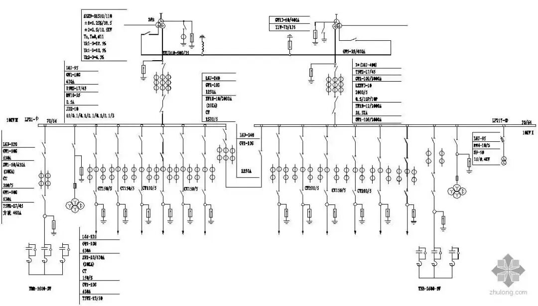

以变电站为例,电气一次设计主要涉及电气主接线图纸与总平面图纸的绘制、相关设备所承受的短路电流计算、电气设备型号选择、设备之间安全距离的把控等。
电气主接线图

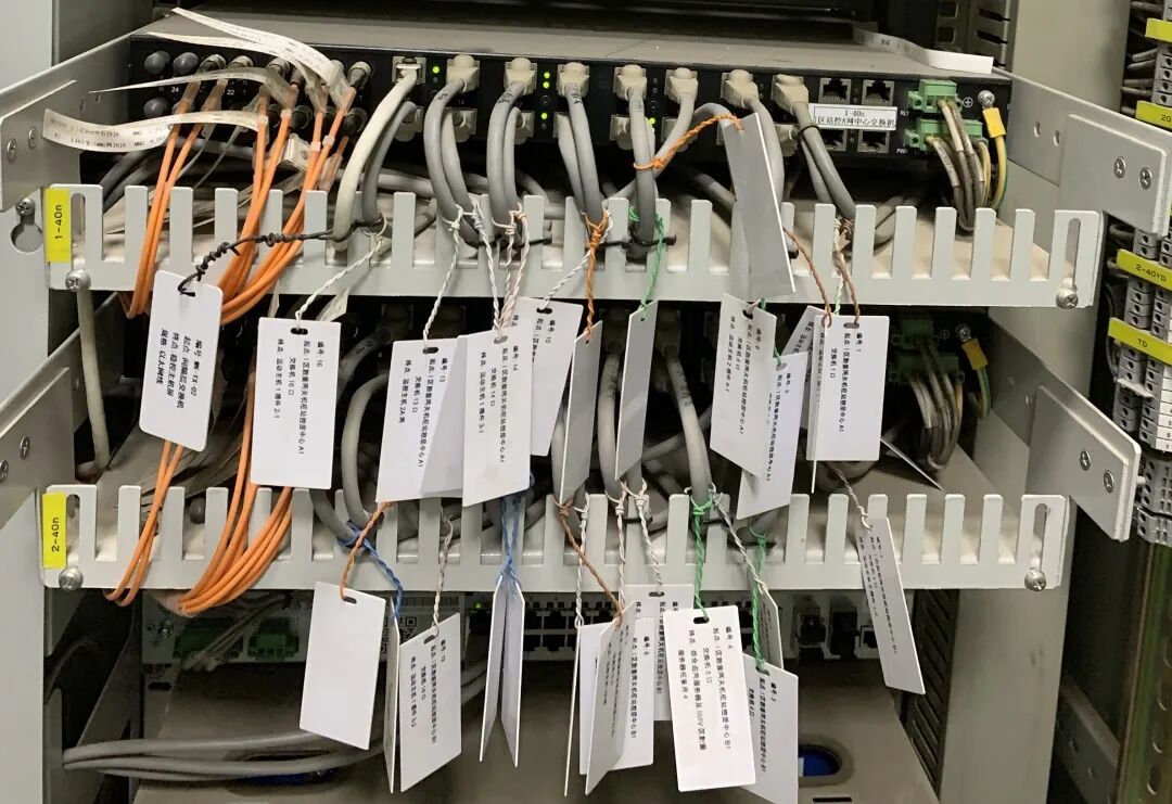

电气二次设计的作用主要是对于一次设备起到保护作用,例如:计算机监控系统,就像人体内的白细胞对人体内进入的病毒做出监测、防御等反应,所以监测系统通常用于监控和保障一次设备的安全可靠运行;二次辅助系统,顾名思义便是用于辅助二次回路以完成对一次设备运行的保护等。电气二次设计就是以完成变电站实现综合自动化监控及信号远传功能为主要内容设计专业。
端子排接线图

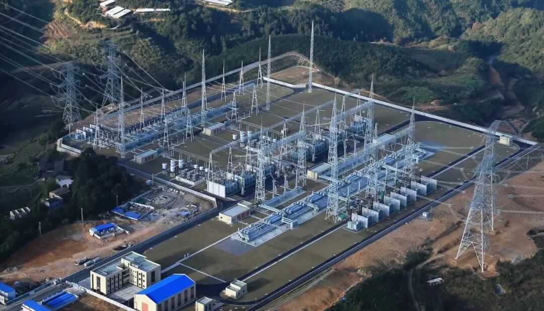

宏观的说,对于一次设备的型式选择、安装的设计称为电气一次设计,对于二次设备的配置、接线的设计称为电气二次设计。两个专业的具体设计内容会根据具体的卷册设置去开展,一座发电厂或是变电站的电气一、二次图纸可能多达上百册,甚至几百册。一座座发电厂或是变电站从无到有,都是从一张张图纸构建而来。作为电力设计中举足轻重的两个专业,二者不分高低,同等重要,都是电力设计人员需要熟练掌握的内容。
变电站俯视图
结语
当然,电力设施的落成除了电气一次、二次专业设计参与,还需要系统、土建、水暖、通信、技经等专业共同助力,只有各个专业高度配合并各司其职,共同设计出高质量的方案和图纸,才能使得后期落成的变电站运行起来安全可靠,使得电力系统更好的服务于我们的生活!
