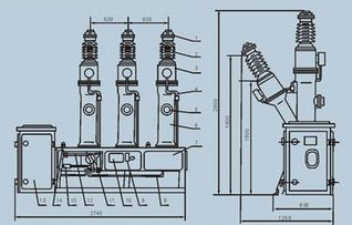

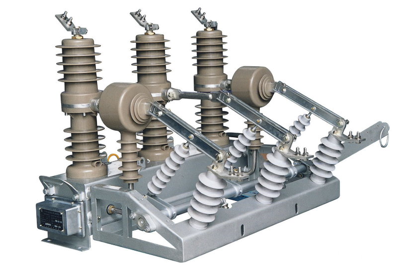

    高压断路器(或称高压开关)是变电所主要的电力控制设备,具有灭弧特性,当系统正常运行时,它能切断和接通线路及各种电气设备的空载和负载电流;当系统发生故障时,它和继电保护配合,能迅速切断故障电流,以防止扩大事故范围。

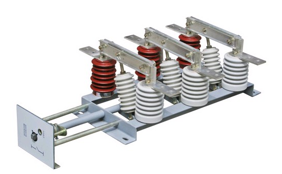

    隔离开关没有灭弧装置,虽然规程规定其可以操作于负荷电流小于5A的场合,但其总体属于不能带负荷操作;但隔离开关结构简单,从外观上能一眼看出其运行状态,检修时有明显断开点。

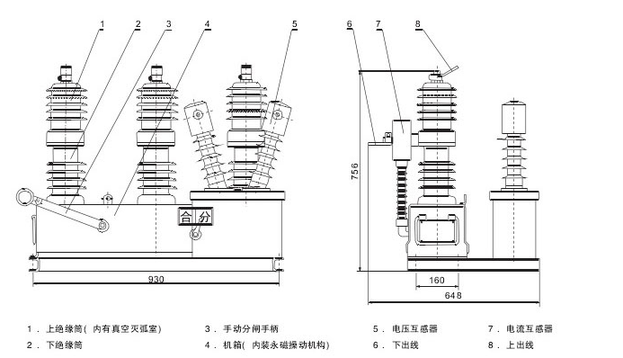

开关操作机构的分类
1.开关操作机构的分类
    我们在现在碰到的开关一般分为多油(比较老的型号,现在几乎见不到了)、少油(一些用户站还有)、SF6、真空、GIS(组合电器)等类型。这些讲的都是开关的灭弧介质,对我们二次来说,密切相关的是开关的操作机构。
机构类型可分为电磁操作机构(比较老,一般在多油或少油断路器配的是这种);弹簧操作机构(目前最常见的,SF6、真空、GIS一般配有这种机构);最近ABB又推出一种最新的永磁操作机构(比如VM1真空断路器)。

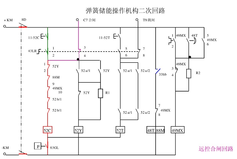

3.弹簧操作机构
该类型机构是目前最常用的机构,其合闸分闸都依靠弹簧来提供能量,跳合闸线    圈只是提供能量来拔出弹簧的定位卡销,所以跳合闸电流一般都不大。弹簧储能通过储能电机压紧弹簧储能。
    对弹操机构,合闸母线主要给储能电机供电,电流也不大,所以合母控母区别不太大。保护同其配合,一般没什么特别需要注意的地方。
4.永磁操作机构
    永磁操作机构是ABB最近才应用到国内市场的一种新机构,首先应用于它的VM1型10kV真空断路器上。
    它原理同电磁型大体有点类似,主动轴为永磁材料制成,永磁体周围有电磁线圈。
    正常情况下电磁线圈不带电,当开关要分闸或合闸时,通过改变线圈的极性利用磁力相吸或排斥的原理,驱动分闸或合闸。
    虽然这个电流也不小,但开关是通过一个大容量电容来”储能”,动作时通过电容放电来提供大电流。
    这种机构优点是体积小,传动机械部件少,所以可靠性较弹操机构要好。
