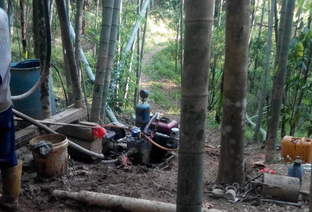

现场试验之前,应对试验设备进行检查,发电机是否正常、压水杆头活动头是否灵活、橡皮塞是否配套(要和钻孔孔径配套,例如有φ110、φ91、φ75型号),压力表是否正常显示、水表是否正常、水位测绳长度是否够用。选择柴油发电机(笨重,不好搬移)或是汽油发电机(轻巧容易搬移,但是需要购买汽油很多加油站需要身份证登记和证明,需提前购买)。
试验开始之前要先洗孔,根据孔内泥浆浓度选择提前测水位或是洗孔完测水位,若水位变化不大,可提前测,以节约时间。若上部土层容易塌孔,一定要在钻探上部土层时下套管或PVC套管(根据地层情况选择),防止洗孔塌孔、掉块造成试验不能顺利进行或后续钻探卡克无法钻探。
准确计算试验深度和橡皮塞堵漏位置,一般选择岩芯较完整段。压水试验管与钻探接头拧紧,皮塞以上试验管与钻探、钻探与钻探接头的螺纹丝扣用塑料袋衬垫并拧紧,防止漏水重复检查。
安装好之后开启钻机,用钻机主动钻探油压压住整套钻探和压水试验管,先适当调压,慢慢将钻机适当顶起一点,高度约3-5cm,通过钻机加压使下面的橡皮塞膨胀堵塞孔壁。

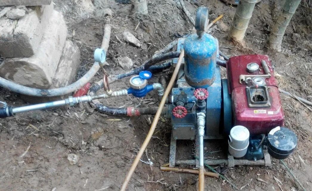

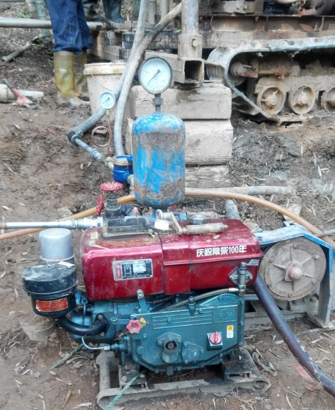

根据试验配图正确安装,接管顺序:压水试验进水压力管----管阀三通----水表----压力表---主动钻杆高压管。
隧道勘察 ★ 压水试验   图1
隧道勘察 ★ 压水试验   图2
隧道勘察 ★ 压水试验   图3
开始试验前应打开三通,回水管放入抽水桶内固定,防止水压过大乱喷。慢慢调压关小回水管,观察水表、压力表数据变化是否正常,根据试验孔深度和水位深度确定压力表压力。一般按等差数据进行确定压力,例如0.10MPa、0.20MPa、0.30MPa,或0.20MPa、0.40MPa、0.60MPa。试验前先试压下,确定压水试验压力范围,试验时的压力控制在极限值3/4范围内为好,一切正常后再正式开始试验,计算时压力表中1MPa相当于100m的水压水头。
试验过程中确保孔内无水流出,各接管不漏水,有漏水时检查管路接头并重新安装。
若孔内有水流出时,先检查钻机是否压力加压是否正常,不然应检查各钻探及接头是否漏水、橡皮塞位置是否完全堵漏,皮塞漏水无法堵漏应调整皮塞位置至较完整-完整岩层位置,重新进行试验。
