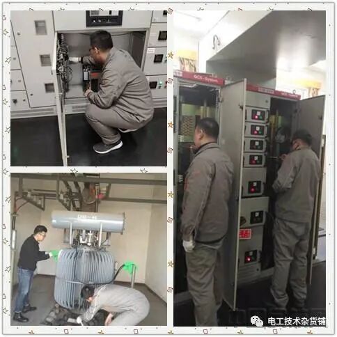

知识点:高压配电装置
高压配电装置是指1kV以上的电气设备按一定的接线方案,将有关的一次、二次设备组合起来,用于控制发电机、电力变压器和电力线路,也可以作为大型交流高压电动机的启动和保护使用。
高压配电设备是接收和分配电能的电气设备,由开关设备、监测测量仪表、保护电器、连接母线和其他辅助设备等组成。高压配电装置在运行前应做相应的检验,运行中对电气开断元件及机械传动、机械连锁等部位要进行定期或不定期的检修。而正确的检修方法是保证装置的安全运行及延长使用寿命的重要条件,必须按照规定的程序进行操作,维修人员才能进入熔断器室内等进行检修,这样方能确保维修人员的人身安全“1。
1高压配电装置运行前的检查高压配电装置在运行前应做以下检查:
(1)检查柜内是否清洁,所装电气元件的型号和规格是否与图形相符。
(2)检查一次、二次配线是否符合图纸要求,接线有无脱落及二次接线端头有无编号,所有紧固螺钉和销钉有无松动。
(3)检查各电气元件的整定值有无变动,并进行相应的调整。
(4)检查所有电气元件安装是否牢固,操作机构是否灵活,连锁机构是否正确、可靠,各程序性动作是否准确无误。
(5)按其操作方式对断路器、隔离开关等主要电器及操作机构试验5次。
(6)各继电器、指示仪表等二次元件的动作是否正确。
2高压配电装置运行中的维护高压配电装置需要定期做以下维护:
(1)保持柜内清洁,定期检查全部紧固螺钉和销钉有无松动,端子及其他部位接线是否牢固、有无脱落现象。
(2)运行中要特别注意柜内中的电气开断元件等是否有温升过高或过烫、冒气、异常的响声及不应有的放电等不正常现象。若发现异常现象,应及时停电检修,排除故障因素,防止事故发生。
(3)经常监视油断路器主、副油筒中油标油面,高于或低于界限都将降低油断路器的开断能力。在开断产生短路电流后,油色会变黑,不一定会影响继续运行,可按规定的4次开断短路电流或者累计开断电流数次及完成操作循环后,再进行检修。特别应注意油中有掺水、积水现象时,必须及时进行处理,否则将会发生事故。
(4)定期检查一次动静触点接触面有无烧伤,对烧伤的动静触点应予更换。
(5)对二次回路的继电保护等元件,应定期进行整定,平时不得打开装置检修。
(6)所有开断元件的触点弹簧经长期使用后,弹力可能减小,应定期地检查和检修,调整其压缩量,使其处于最佳的工作状态。
(7)传动机构、机械连锁机构应定期进行调整,使其保持灵活,并能有效地工作。
(8)定期检查保护接地系统的安全可靠性。
(9)开断元件等经检修后在装配时必须严格按规定的装配顺序进行。应注意开断元件灭弧片的喷口方向、引弧触点相对吹弧口的方向等。调整各运动部件的间隙,特别是在更换零件后,更应对静件的配合间隙、动件的行程高度进行校验。在拆卸过程中不得损伤零件的密封面,应保证其精度及粗糙度。在装配前将密封面清洁干净,检查有无损伤和锈蚀。装配时不能损伤油密封圈,若由于质量问题而引起的膨胀变形,要更换新密封圈。若原来零部件涂有密封胶或硅脂,在装配时也必须涂上。
(10)修复或更换手车上故障部位的零部件并经调整试验合格后,仍以本柜原配手车推入柜内运行,备用手车仍用来备用。
3高压配电装置运行中的检查高压开关柜在安装、检修后或投入运行前应进行各项检查和试验,试验项目应根据有关试验规程规定进行,检查项目如下:
(1)绝缘子、绝缘套管、穿墙套管等绝缘是否清洁,有无破损裂纹及放电痕迹。
(2)检查母线连接处接触是否良好,以及支架是否坚固。断路器和隔离开关的机械连锁是否灵活可靠,如采用电磁连锁装置,则需检查电磁锁动作是否灵活、开闭是否准确。
(3)检查断路器和隔离开关的各部分。触头接触是否良好,各相接触的先后顺序是否符合要求,传动装置内电磁铁在规定电压范围内的动作情况,合闸分闸回路的绝缘电阻,合闸分闸时间是否符合规定。
高压开关柜在运行中巡视接触点检查项目如下:
(1)母线和各接点是否有过热现象,示温蜡片是否熔化。
(2)注油设备的油位是否正常,油色是否变深,有无渗漏油现象。
(3)开关柜中各电气元件在运行中有无异常气味和声响。
(4)仪表、信号、指示灯等指示是否正确,继电保护压板位置是否正确。
(5)继电器及直流设备运行是否良好,接地和接零装置的连接线有无松动脱落和断线。
(6)高压配电所的通风、照明及安全防火装置是否正常。
4隔离开关的运行
4.1隔离开关的操作,应遵循以下规定
(1)不准带负荷切合电路。送电时先合隔离开关,后合断路器;停电时先停断路器,后断隔离开关。在单级三相隔离开关停电时应先断中相,后断边相;送电时先合两个边相,后合中相。
(2)操作过程中如发生弧光,已合的不准再拉开,拉开的也不准再合上。
(3)带有接地刀开关的高压隔离开关,主刀开关手柄和接地刀开关手柄应有可靠的机械连锁。隔离开关与同级断路器至少要有机械的或电气的一种连锁装置。
(4)在对隔离开关进行操作时,不允许分合超过所能开断的变压器励磁电流和空载电流以及架空线的电容电流。
(5)隔离开关允许切合电压互感器、避雷器、母线充电电流电路、开关的旁路电流电路、无负荷的变压器中点地线。
(6)带电操作隔离开关时,应戴合格的绝缘手套。
4.2运行中的观察和巡回检查隔离开关运行中,应进行的巡视和检查项目如下:
(1)检查各连接点,特别是闸嘴处是否接触良好,有无腐蚀过热现象。监视温度的示温蜡片或变色漆有无熔化和变色。
(2)检查瓷瓶、瓷套管有无裂痕、破碎,以及闪络放电痕迹和严重电晕现象。
(3)检查定位锁是否准确进入手柄定位孔中,在进入柜内检修时,严防将高压电引入柜内。
(4)定期清扫尘埃油污,转动部分加润滑油,闸嘴处加凡士林。
4.3维修周期和内容
隔离开关是在负荷下切合电路的,一般操作不频繁,可以半年进行一次小修、5年进行一次大修。但在事故和特殊情况下,应临时安排检修。
一般检修的项目有:清扫尘埃、油污、检修动静触点,使之接触良好。检查导电接头,检查锁母、销钉、开口销有无松动,检查操作机构应动作灵活可靠,接地装置和电气机械连锁装置是否可靠等。大修时应更换磨损和弹力不足的刀片,更换磨损或损坏的零部件,修光并调节动静触点,并应测量绝缘电阻,使之符合规定。
5负荷开关的运行
负荷开关在运行时应检查和调整的项目如下:
(1)将负荷开关的跳扣向下固定,不能顶住凸轮,然后再缓慢进行分闸、合闸操作(应灵活、无卡阻现象)。检查弧动触头与喷嘴之间有无过分的摩擦,如果有,应调整使弧动触头能够顺利插入喷嘴。
(2)在分闸合闸位置,检查缓冲拐臂是否均敲在缓冲器上。如果未敲在缓冲器上,应调节操作机构中扇形板的不同连接孔,或调节操作机构与负荷开关间的拉杆长度来达到要求。
(3)把负荷开关的跳扣返回,将负荷开关处于合闸位置,检查闸刀的下边缘与主静触头的标志线上边缘是否对齐。如不齐,应调节六角偏心接头,使之对齐。三相弧动触头不同时接触的偏差不应大于2mm,否则应在开关返回后调节六角偏心接头。
(4)负荷开关在运行中应检查紧固件,以防止在多次操作后松动。还应检查操作机构是否老化、有无锈蚀,应在转动部分涂以润滑油。
(5)负荷开关操作到一定次数后,灭弧腔将逐渐损坏,使灭弧能力下降,甚至不能灭弧。所以应定定期检查灭弧腔的完好情况,有问题应及时更换,以免发生接地或相间短路。
(6)应经常检查负荷开关刀的接触情况,有无过热现象。如因过热生成黑色氧化层,应用细锉切除氧化层(表面银镀面除外),将触头和插口打光之后,宜涂上一层导电膏或中性凡士林。
(7)检查支持绝缘子、主杆等的表面有无尘垢、裂纹、缺损及闪络痕迹,应进行清除和相应的处理。
(8)若负荷开关与熔断器配合使用,高压熔断器的选择应考虑在故障电流大于负荷开关的开断能力,必须保证熔断器熔体先熔断,然后负荷开关才能分闸。当故障电流小于负荷开关的开断能力时,则由负荷开关开断,熔断器不熔断。
(9)对油浸式负荷开关要经常检查油面,缺油时应及时加油,以防在操作时引起爆炸。
(10)负荷开关大修后,应对绝缘电阻、交流耐压、触头接触电阻及触头发热等进行试验和测量,经试验合格后,高压配电装置方可投入运行。
