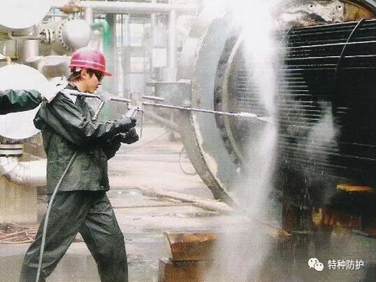

高压水喷射是一种用高速水流冲刷所要清洁的基材表面的清洁技术。而这种高速是将水流通过一个专门设计,孔径很小的喷嘴而产生的。

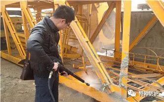

上述的高压水喷射方法将迅速去除各种基材表面,如钢材和其他金属、混凝土、木材和塑料表面上的沉积物。这些沉积物可能包括灰尘、油脂、锈垢、粉笔或者涂料。

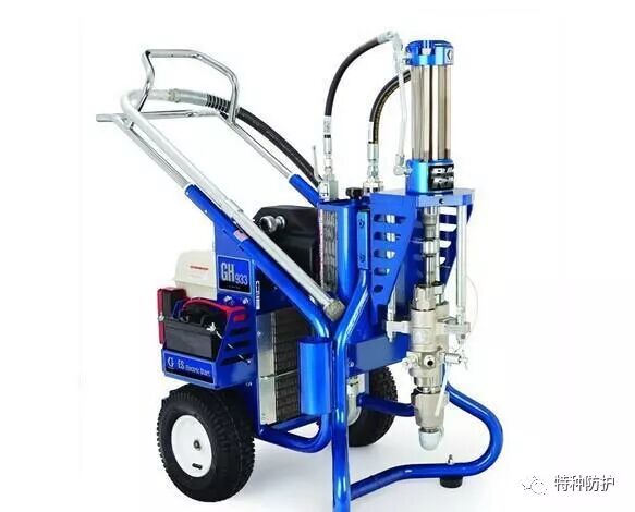

水喷射设备的中心是高压泵,(一般)为活塞型。该水泵能将水压提高到要求的水平。在一些系统中,在进入高压泵之前,水一般都会在提升泵中进行预加压。
加压水通过分流器和软管进入喷嘴。驱动水泵的动力源是一台具备足够功率,用于维持要求压力的发动机——电动或柴油机驱动。

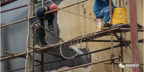

用水喷射设备清理表面的技术有点类似于喷砂技术,但高压水喷射的喷嘴离表面要近得多(约为1-5cm)。这是因为当水喷出软管和喷嘴时,其液压将迅速降低。
高压水喷射枪的操作人员只要通过改变喷嘴与表面之间的距离,就能对清洁程度进行调节。举例来说,一名经验丰富的操作人员可以使涂层系统(在一定程度上)实现逐层脱落。用高压水喷射枪进行的毛边处理可以产生极好的效果,工作区域的边缘周围不会发生喷砂常见的边缘卷曲现象。
喷嘴与表面成85 - 90o 时能够最有效地去除锈的氧化皮或脆弱的旧漆。不过当角度(约)为45 - 60o 时,将有效去除较厚而且附着力较强的涂层。其中后者不适合使用旋转喷嘴,因为旋转喷嘴与基材表面应当始终保持85 - 90o角。

由于涉及到极高的压力,因此高压水喷射可能具有很高的危险性。当人员近距离被加压水击中时,可能造成断臂、身体被击穿等严重的人身伤害。在极端情况下,此类伤害可能导致受害者的死亡。因此,对操作人员进行设备使用的全面培训,使其对操作高压水喷射设备时可能存在的危险性有充分的认识,是非常重要的。操作人员以及进入设备操作范围的其他人员(如检查员)必须使用个人防护设备。和喷砂一样,至关重要的是只能将喷嘴对准需要清理的表面。
个人防护设备应保护操作人员免遭水射的危险,包括头、眼、身体、手脚等。现有的和推荐使用(在一些国家是通过法律强制使用的)的防护设备包括:头盔和全遮面面罩(或者脸罩和护目镜的组合)、防水服、防护手套、配有钢制护趾护腕的防水靴,再加上跖骨和听力保护装置。
