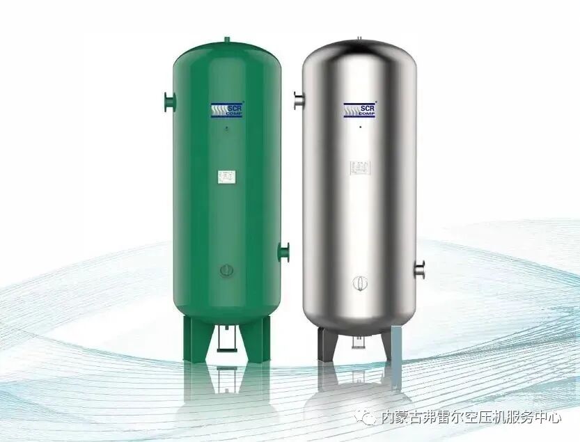

知识点:高压储气罐
储气罐的安全附件是保障压力容器安全运行而安装在储罐上的一系列安全装置,主要由安全阀、紧急切断装置、爆破片装置、压力表、紧急切断装置、测温仪表、紧急切断装置、易熔塞等组成。
·储气罐安全附件·
1、泄压装置:当储罐超压时,该装置能自动释放罐内压力。如:安全阀、易熔塞和爆破片。
2、报警装置:指储气罐在工作过程中出现不安全因素使容器处于危险状态时能自动发出报警讯号的仪器。如:压力报警器、温度检测仪。
3、计量装置:指能自动显示容器运行中与安全相关的参数的仪表器具。如:温度计、压力表、液面计等。
4、连锁装置:是为了防止人为误操作而设的控制机构。如:连动阀、连锁开关等。
·常用安全附件·
1、安全阀:其特点是当压力容器正常工作压力情况下,保持严密不漏,当容器内压力一旦超过规定,它就能自动迅速排泄容器内介质,使容器内的压力始终保持在最高允许范围之内
2、爆破片:又称防爆膜,是一种断裂型安全装置,具有密封性能好,泄压反应快等特点。一般用在高压、无毒的气瓶上,如空气、氮气。气瓶上的爆破片压力一般取大于气瓶充装压力,小于气瓶设计最高温升压力。
3、易熔塞:它是利用装置内的低熔点合金在较高的温度下即熔化、打开通道使气体从原来填充的易熔合金的孔中排出来泄放压力,其特点是结构简单,更换容易,由熔化温度而确定的动作压力较易控制。
4、压力表:是压力容器上用以测量介质压力的仪表。主要有弹簧式压力表和隔膜式压力表两类。弹簧式压力表适用于一般性介质的压力容器;隔膜式压力表则适用于腐蚀性介质的压力容器。
·常见违规操作·
1、储气罐运行时,严禁发生碰撞、敲打;
2、随时检查阀门或其它地方有无漏气,如有应及时采取措施;
3、储气罐的作用也有除水除油,储气罐在使用维护上要定期排水;
4、储气罐使用单位的技术负责人应对压力容器的安全管理负责;
5、高压储气罐使用单位必须建立完善的压力容器安全管理规章制度,包括贯彻执行《固定式容规》和有关的压力容器安全技术规范、储气罐使用登记及技术资料的管理、制定完善的工艺和岗位操作规程;
6、储气罐附近不能有易燃易爆物品,机身应保持干净整洁,且要放在通风干燥的地方,严禁四周堆放杂物;
7、储气罐内气体额定压力是由压力调节器和安全阀来确定的。一旦二者出现故障,如压力调节器操作失误或其中的卸荷阀管道等零部件出现故障,造成储罐内气体压力急剧上升,另外容器受热(如日光暴晒、火灾等)也会引起容器内压升高;
8、空气储气罐若超过罐体壁厚的强度极限,就会发生爆炸。所以我们要经常检查储气罐的配件是否齐全,压力表数值是否在安全范围内。且每月检查安全阀、罐身、螺丝的使用情况,如有问题应及时处理;
9、储气罐属于国家特种设备,一个合格的储气罐是由具有国家质监总局认可的D1/D2级压力容器设计制造单位生产的储气罐,并且储气罐厂家出厂前通过检验测试的,储气罐在安装时必须要具有压力容器安装资质的专业人员进行安装,并且需要到当地相关部门进行安装报备;
10、储气罐属于高温、高压容器,所以在使用过程中不能与金属器械发生碰撞。储气罐应符合设计和生产要求,如果不合格,坚决不能使用。
