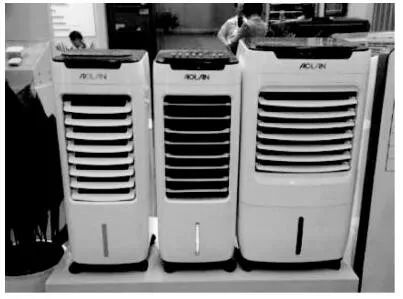

图5  家用小风量蒸发式冷风扇
蒸发式冷气机适用范围:
1)在南方地区主要适用于纺织、服装、制革、化工、冶金、食品等工厂以及一些有高温热源的生产场所;
2)在北方地区适用于商场、餐馆、火锅店、医院门诊大厅、车站候车厅、机场、学校等人口密集需要通风降温的公共场所;
3)有污染性气体或散发粉尘及有害气体的场所;
4)已安装传统空调但新风量或含氧量不足的场所;
5)通信基站、机房降温设备的节能改造。
目前,单独采用直接蒸发冷却空调技术的蒸发式冷气机主要适用于允许室内温度偏高、空气流速大的场所。直接蒸发冷却还可与岗位送风相结合,将冷风直接送至人员的工作区域,有利于提高工作效率。

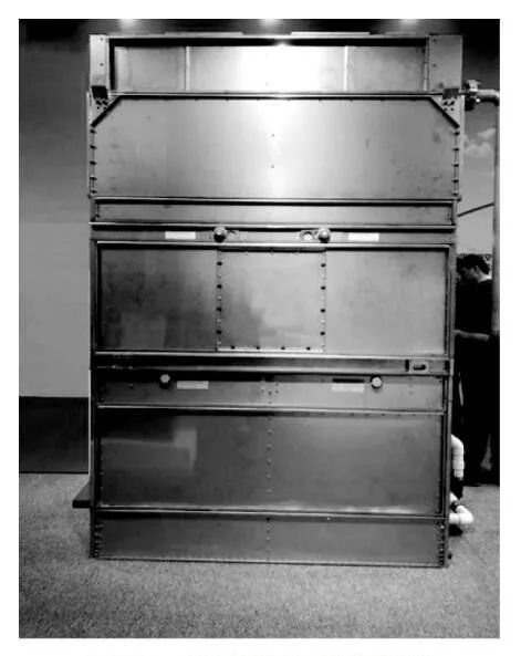

2.1  露点式间接蒸发冷却空调机组

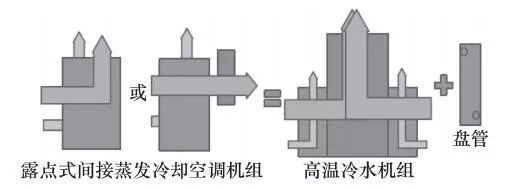

露点式间接蒸发冷却空调技术突破了直接蒸发冷却空调技术受湿球温度的限制,在干燥地区,露点式间接蒸发冷却空调很接近传统机械压缩式制冷空调的送风温度,相较于直接蒸发冷却空调,舒适性得到提高。高温冷水+盘管(AWA)的降温模式是以冷风先制取冷水,再用冷水制取冷风,而露点式间接蒸发冷却空调机组(AA)是用冷风直接制取冷风,如图8所示,省却了能量转换带来的无谓损耗,工程造价大幅降低,无表冷器,因此冬季无须考虑防冻问题。机组利用露点与干球温度之间存在的温差不断对空气进行冷却,使送风逼近露点。
图8  露点式间接蒸发冷却空调机组与高温冷水机组+盘管送新风对比
图9  露点式间接蒸发冷却空调机组实物图

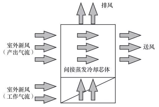

如图10所示,工作气流通过芯体下部的干通道,被前一级湿侧蒸发冷却带走显热,焓值降低,实现预冷后,经过节流孔进入另一侧的湿通道进行等焓加湿。产出气流通过芯体上部的干通道,绝对含湿量不变,干球温度被另一侧交叉布置的多级湿通道依次降低,然后送入室内。
图10  露点式间接蒸发冷却芯体工作原理图

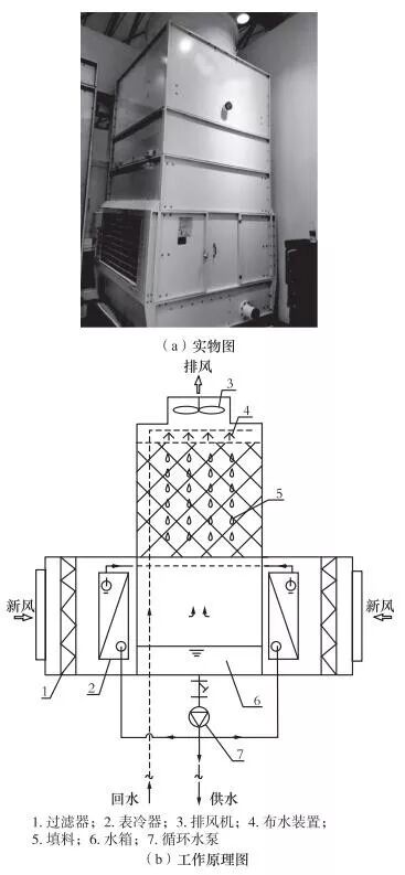

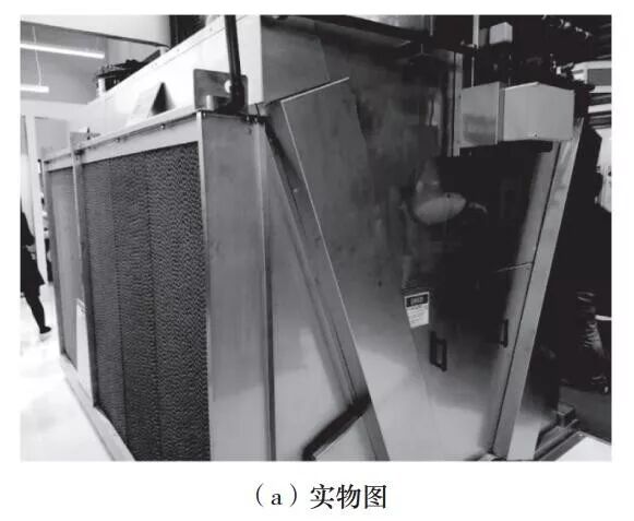

蒸发冷却冷水机组与常规的蒸发冷却空调技术制取冷风所获得冷量形式不同,是采用水侧蒸发冷却技术获得冷水。机组由间接蒸发冷却段、喷淋装置、风机等组成。室外新风先经过间接蒸发冷却过程预冷,预冷后的空气进入填料塔与填料表面的水膜进行充分的热湿交换制备冷水,然后空气在排风机的作用下被排出冷水机组。间接蒸发冷却段可以有多种形式,例如表冷式间接段、板翅式间接段、管式间接段、露点式间接段等。
图11所示为露点式间接蒸发冷却冷水机组的实物图和原理图,图12所示为表冷式间接蒸发冷却冷水机组的实物图与原理图。蒸发冷却冷水机组的出水温度低于常规冷却塔的出水温度,而又高于常规冷水机组的出水温度,因此,蒸发冷却冷水机组的应用方式由其自身的性能特点及建筑使用功能要求和空调对象的热、湿负荷特点决定。
图11  露点式间接蒸发冷却冷水机组实物图和工作原理图
图12  表冷式间接蒸发冷却冷水机组实物图和工作原理图

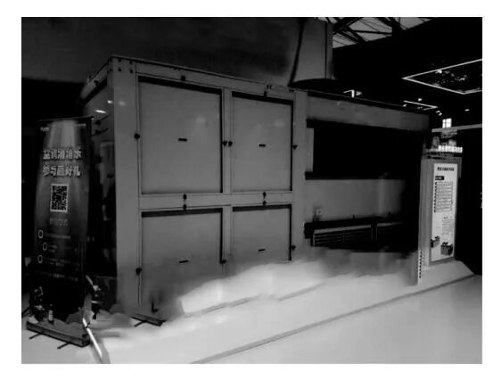

4、数据中心用双冷源蒸发式冷气机
出于对高能效的追求,人们对蒸发冷却这一节能环保技术的接受度不断增加,蒸发冷却空调技术广泛地应用到数据中心领域,图14所示为数据中心用双冷源蒸发式冷气机实物。
图14  数据中心用双冷源蒸发式冷气机实物图
和工作原理图图和工作原理图,既可以采用自身的循环水对填料进行喷淋冷却待处理空气,还可以采用深井水将自然环境中蕴含的丰富的冷源进行有效利用,从而有效降低运行功耗和费用。

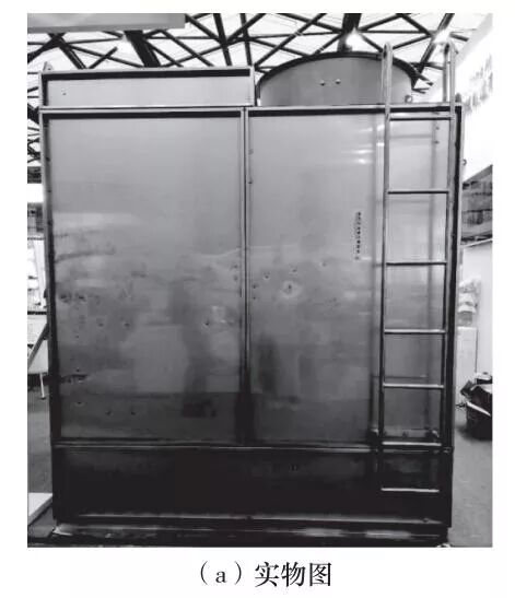

5.1  多工况复合闭式冷却塔
图15所示为多工况复合闭式冷却塔,该冷却塔是在传统闭式塔的基础上增加一套开式冷却系统的冷却设备,盘管和填料采用不同的回路,兼具填料水冷的高效性及空冷的大风量特性,在深秋之时停止为填料供水,有效避免填料被冰冻,并针对我国华北及东北地区夏季极热、冬季极冷的气候特性设计了4段式运行策略。
图15  多工况复合闭式冷却塔实物图
1)夏季:同时开启闭式和开式循环,开式循环制取的冷水供给闭式循环使用,以满足极高热负荷的需求,如图16(a)所示;

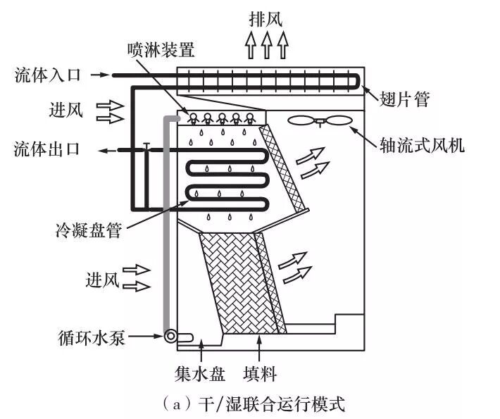

1)干/湿联合运行模式(见图18(a))
流体首先进入翅片管进行冷却,然后进入冷凝盘管被进一步冷却。喷淋水从集水盘由循环水泵送至冷凝盘管上方的喷淋装置。喷淋水润湿冷凝盘管表面,带走管内流体热量后下落至填料表面,在填料内被进一步冷却后落入集水盘循环使用。空气分别流过填料和冷凝盘管,吸收热量达到饱和状态后由轴流式风机排出。此时排风温度比较低,安装在轴流式风机上方的翅片管管内的流体能够被排风显著冷却。
干/湿联合运行模式利用了显热及蒸发潜热。相比于传统的冷却塔,在极端天气下,白雾趋势极大降低,还可以节省大量的水。

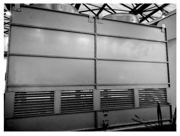

6、蒸发式冷凝器
6.1  填料型蒸发式冷凝器

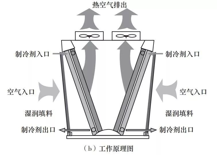

图19所示为填料型蒸发式冷凝器实物图和工作原理图,气态制冷剂进入盘管将热量通过盘管表面传递给翅片。室外空气被位于顶部的风机吸入机组,经过位于盘管一侧的湿填料时被等焓冷却。之后,被预冷的空气流过盘管和翅片表面时带走管内制冷剂的热量,使其冷凝为液态制冷剂。
图19  填料型蒸发式冷凝器实物图和工作原理图

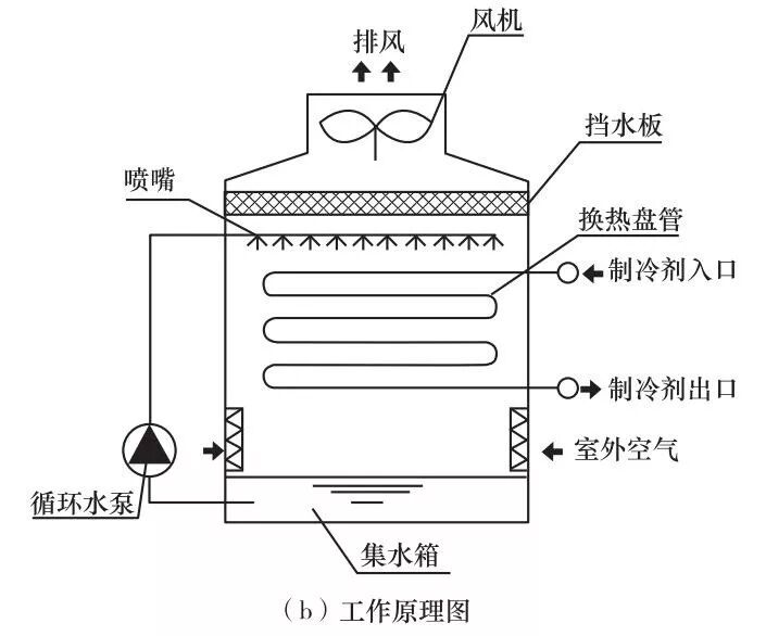

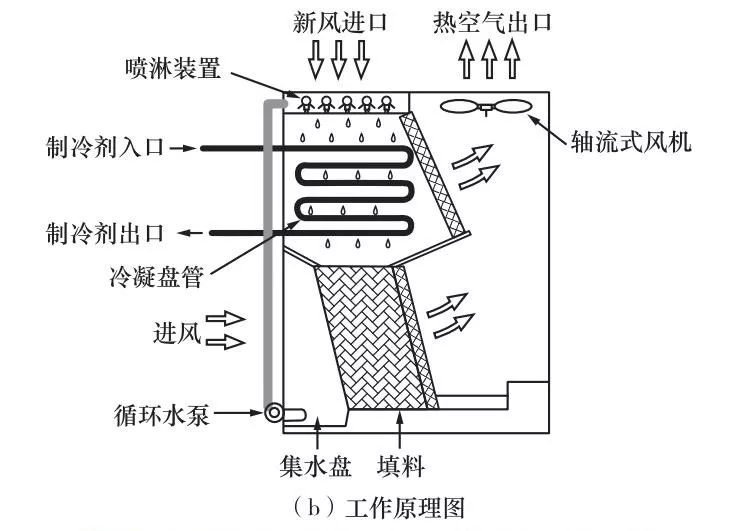

6.2  淋水型蒸发式冷凝器
淋水型蒸发式冷凝器主要是依靠水在空气中蒸发吸热带走管内气态制冷剂的热量,使其冷凝为液态制冷剂。根据空气流与喷淋水的方向,分为顺流式蒸发式冷凝器和逆流式蒸发式冷凝器。
6.2.1  顺流式蒸发式冷凝器
顺流式蒸发式冷凝器(由于部分空气是由盘管上方进入,与喷淋水的方向一致,所以称为顺流式)内设有喷淋装置、冷凝盘管、填料、集水盘等。箱体外部设循环水泵、冷凝盘管侧面顶部装有轴流式风机。运行时,冷却水由循环水泵送至冷凝盘管上面的喷淋装置,均匀地喷淋在冷凝盘管的外表面,形成很薄的一层水膜。
经过轴流式风机的引风,空气由盘管的上方和填料的侧面进入设备,强化了空气流动,形成箱内负压,促使水的蒸发温度降低,促进水膜蒸发,强化冷凝盘管的放热。高温气态制冷剂从冷凝盘管的上部进入,被管外水膜冷凝后成为液态制冷剂,从冷凝盘管下部集管流出。水膜吸收制冷剂的热量后,一部分蒸发变成水蒸气被轴流式风机吸走排入大气,其他经过填料时与空气进行热湿交换,随后落入集水盘内循环使用。图20所示为顺流式蒸发式冷凝器实物图和工作原理图。
图20  顺流式蒸发式冷凝器实物图和工作原理图
