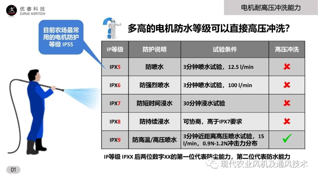

知识点:高压冲水设备

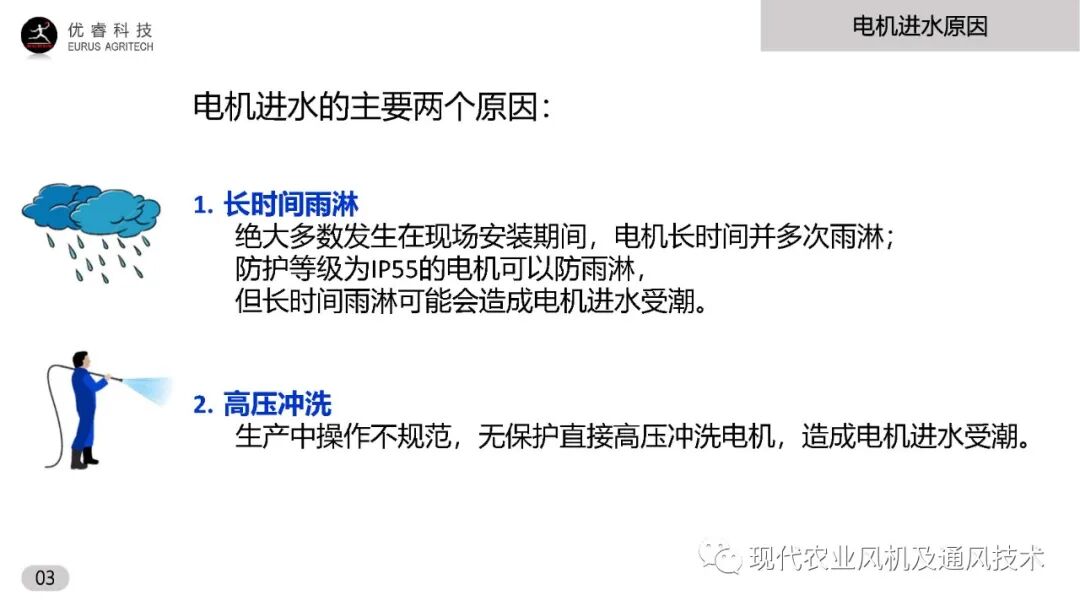

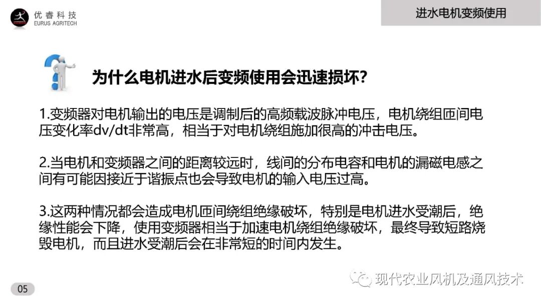

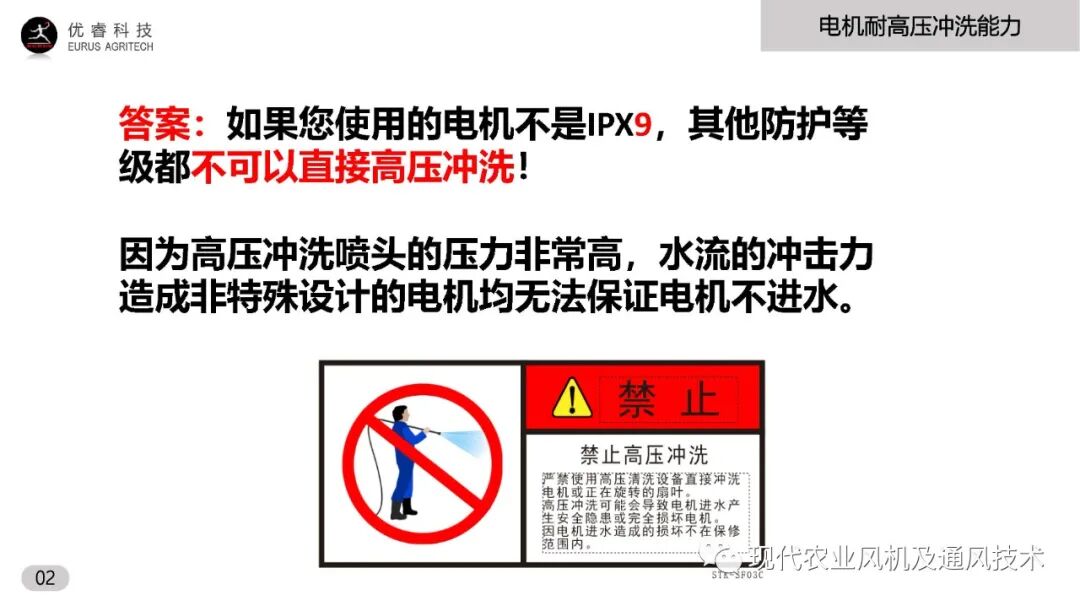

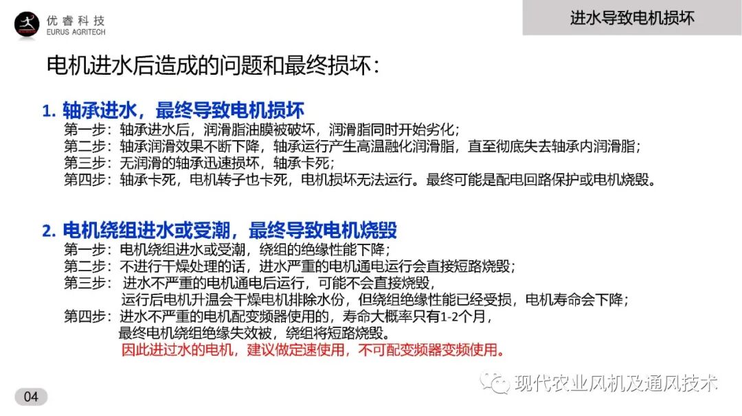

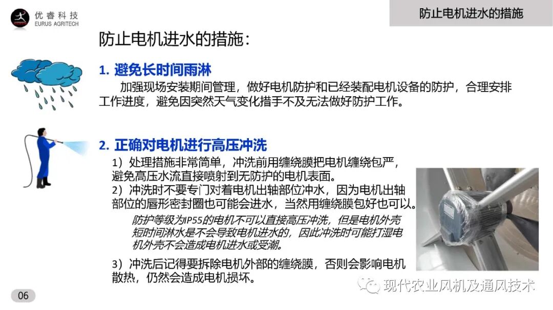

随着高压冲洗设备在畜禽养殖农场的大量使用,农场的清洁卫生和生物安全工作得到极大的改观,也大幅降低了操作人员的工作强度。但同时在使用高压冲洗设备的过程中,由于高压水流较强的冲击力带来了一些新的问题。特别是对农场舍内一些用电设备的冲洗,不正确的操作可能会造成对设备的损坏,甚至导致出现用电事故,例如对配置在风机和料线上的电机进行直接高压冲洗。
本文通过下面的幻灯片,根据国家标准中电机防护等级以及防护等级测试方法,分析对电机 不能直接使用高压冲洗的原因。一旦操作不当导致电机进水后将出现的不利影响,以及这些不利影响是如何逐步演化为最终电机损坏的后果。最后,针对电机可能进水受潮的问题,提出一些应对的措施以及解决电机采用高压冲洗的方法和建议。也欢迎在生产第一线的读者提出自己的见解和解决方法。
1、GB5226.1-2008 机械电气安全
2、GB19517-2009国家电气设备安全技术规范
