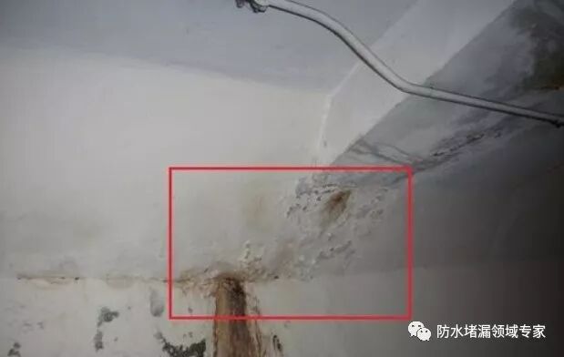

堵漏前必须进行现场调查,摸清现场施工情况,分析渗漏水的原因,查清漏水部位、裂缝、裂纹或穿孔的宽度、长度、深度和贯穿情况,并了解雨天和晴天的漏水情况,测量漏水的流量与流速等,通过充分调查,正确拟定堵漏方案,做好各项准备工作。

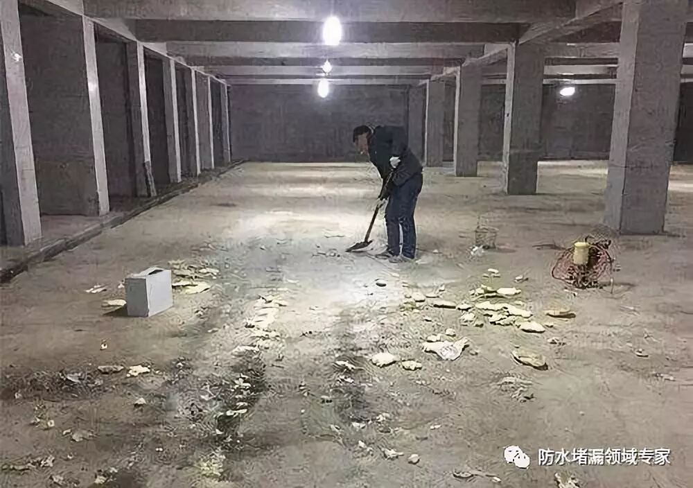

①、灌浆前裂缝表面处理
详细检查,分析渗漏情况。确定灌浆孔位置及间距。清理干净需要施工区域。凿出砼表面析出物,确保表面干净湿润。
清除裂缝表面的灰尘、浮渣及松散层等污物,然后再用毛刷蘸酒精、丙酮等有机溶剂,把裂缝两侧30~50mm处擦洗干净并保持干燥。

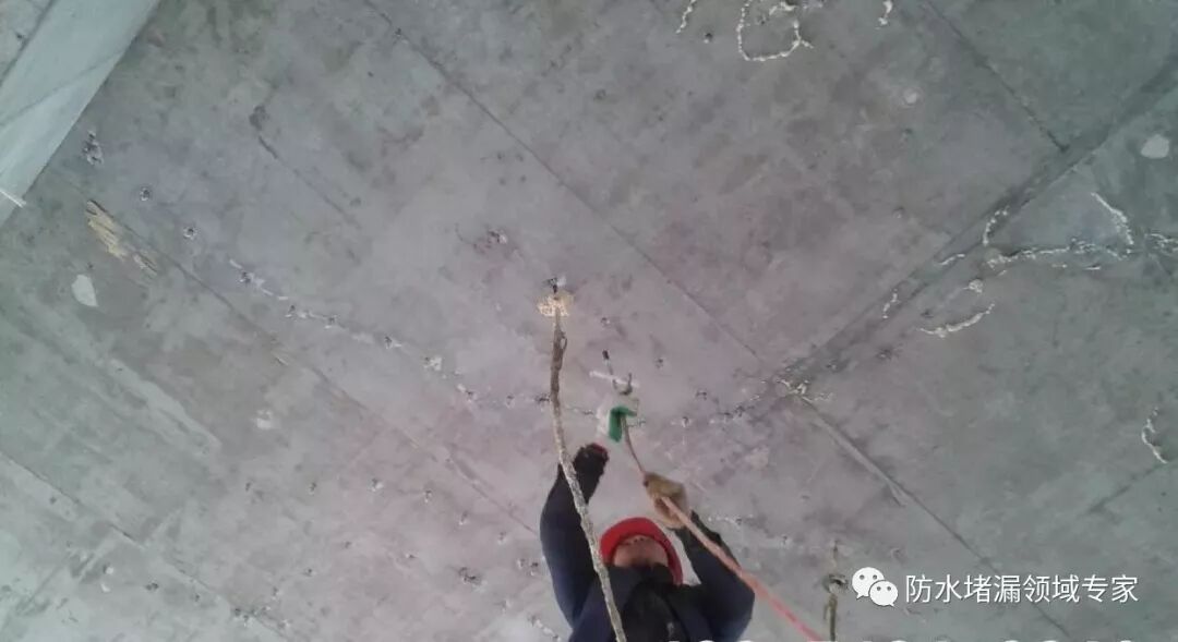

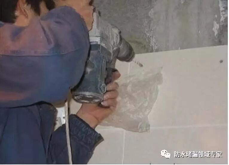

②、钻孔
使用电锤等钻孔工具沿裂缝两侧进行钻孔,钻头14mm,钻孔角度≤45°,钻孔深度≤结构厚度2/3,钻头深度≤结构厚度的2/3,钻孔必须穿过裂缝。但不得把结构打穿(壁厚灌浆除外),钻孔与裂缝贯穿相交深度≤1/2结构厚度。钻孔间距20~60cm。

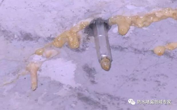

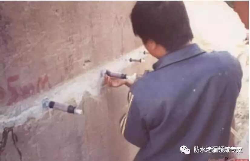

④、埋设灌浆嘴
在钻好的孔内安装止水针头,针头后带膨胀橡胶,并用专用内六角扳手拧紧,使灌浆嘴周围与钻孔之间无空隙,不漏水。
在裂缝交叉处、较宽处、端部裂缝贯穿处埋设灌浆嘴。埋设间距:短缝为300~500mm;长缝为500~800mm。
埋设时,先在灌浆嘴的底部抹一层厚约2mm的结构胶将灌浆嘴的进浆孔骑缝粘贴在预定位置上。

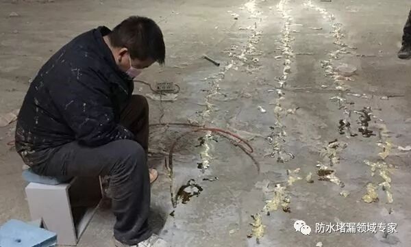

(1)灌浆机具、器具及管子在灌浆前应进行检查,运行正常方可使用。接通管路,打开所有灌浆嘴上的阀门,用压缩空气将孔道及裂缝吹干净。
(2)根据裂缝区域大小,可采用单孔灌浆或分区群孔灌浆。在一条裂缝上灌浆可由一端到另一端。
(3)灌浆时应待下一个排气嘴出浆时立即关闭转芯阀,如此顺序进行。化学浆液的灌浆压力常用0.2-0.4MPa。
⑨、封闭灌浆口
灌浆完毕,待缝内浆液达到初凝而不外流时,可拆下灌浆嘴,再用结构胶泥封闭,清理干净已固定化的溢露出的灌浆液。
